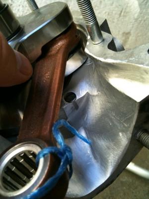

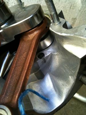

Der eine oder andere wird sich vielleicht erinnern, dass 2011 hier
vereinzelt über gebrochene Schlitzpleuel bei 60mm-200er-meceur- Wellen
berichtet wurde. Betroffen waren recht leistungsstarke Motoren, gab damals
eh auch ein Topic dazu.
Kürzlich (heuer) ist leider auch bei einem rund 30PS starken
Drehschieber-Motor ein Schlitzpleuel nach angeblich 500km gebrochen, was
leider einen kapitalen Motorschaden verursachte. Da so ein Pleuelbruch
wohl ohne Vorankündigung kommt kann das neben dem materiellen Schaden auch
zu einem Sturz mit gesundheitlichen Folgen kommen.
Um beides zu vermeiden möchte ich Euch INFORMIEREN, dass Meceur die
60mm-200er-Wellen im letzten Jahr mit zwei verschiedenen SCHLITZpleuel
auslieferte, wohl was halt Luigi grad verfügbar hatte….
“2 Typen von SCHLITZpleuel“:
Typ A: das eine Schlitzpleuel trägt seitlich “made in Italy“ und ist an
den Flanken leicht poliert.
Mit diesem Pleuel sind keine Probleme bekannt geworden, auch nicht mit 62
Hub in “30+PS highend-Motoren“. Es macht auch optisch einen SEHR stabilen
Eindruck!
Typ B: das andere Schlitzpleuel hat keinerlei Beschriftung und eine
einheitliche Farbe.
Die bislang bekanntgewordenen Pleuelbrüche (insgesamt 4-5 Motoren) waren
alle MIT DIESEM PLEUEL U N D IN MOTOREN MIT ORDENTLICH DAMPF!
FAZIT: wenn Ihr 60mm-200er-Meceur-Wellen mit Schlitzpleuel, die dem
Grunde nach aus sehr stabilem Wangenmaterial hergestellt sind - mit oder ohne unserer Bearbeitung - in STARKE Motoren verbaut habt, so soll man
einfach wissen, dass es mit der Schlitzpleuelvariante B nun in der Praxis
schon ein paar Mal Probleme mit amtlichen Folgeschaden gab.
Wer aus den paar negativen Erfahrungen seine Schlüsse ziehen und ganz auf Nummer Sicher
gehen will sollte für Motorkonzepte mit Dampf nach Basiswellen mit
Pleuelvariante A Ausschau halten (“made in Italy“ - Pleuel).
Man sollte allerdings auch die Kirche im Dorf lassen, denn alleine in
meinem direkten Umfeld laufen 8-10 moderate DS-Motoren (mit um die 20PS)
mit Pleuelvariante B auch schon seid vielen tausend Kilometer total
störungsfrei!
Was die meceur wellen samt “Kabatisierung“ nun angeht wurde unsererseits
schon letztes Jahr begonnen, für Membranwellen nur mehr Basiswellen mit
Pleueltyp A zu verwenden. Für DS-Wellen in vermeintlich moderateren
Motoren kamen auch Typ B Schlitzpleuel zum Einsatz.
Aus Anlaß des heuer geplatzten 30PS Drehschiebers (vom Laser) werden von
unserer Seite her nun für ALLE Wellenvarianten NUR MEHR Basiswellen mit
Pleuelvariante A verwendet!

Ich habe diesen Jänner 2012 eine Membran-Lippenwelle bei euch erstanden. Leider wusste ich damals nichts von der Pleuelproblematik. Ich bekan eine Welle mit mit Pleuel Typ B (wie ich seit heute weis).
So sieht die Welle (und mein Motor) nach nichtmal 50 km aus:
Mein Motor hatte mit Sicherheit keine 30 PS. Der Zylinder war unbearbeitet.
Zylinder und Kolben kaputt, Gehäuse hinüber. Es hat mir die Stehbolzen dermaßen verbogen, dass ich den Zylinder nur mit Gewalt vom Block herunter brachte.
Das ganze ist bei voller Fahrt bei etwa 100kmh passiert. Glücklicherweise hatte ich meine Finger auf dem Kupplungshebel als der Hinterreifen zu blockieren begann und konnte einen Sturtz gerade noch verhindern.
Nach diesem heftigen Schaden kann ich wohl aufhören Vespa zu fahren. Die ganzen Komponenten neu zu kaufen, kann ich mir so schnell nicht leisten.

Zum Setup:
Malossi langhub, kolbenfenster geöffnet und Überströmer am Zylinder leicht erweitert, Auslass unbearbeitet.
MMW 2 Membranstutzen mit 30er TMX Vergaser
Scorpion Auspuff
Elestart Lüfterrad
Ich hab kein Leistungsgutachten, aber da lagen sicher unter 30 PS an.
Ich bin das Setup, auch mit potenterem Auspuff und mehr Leistung, zuvor mit ner Mazzuchelli Langhubwelle viele tausend km problemlos gefahren. Dann spendier ich ne neue Welle und es passiert sowas..
