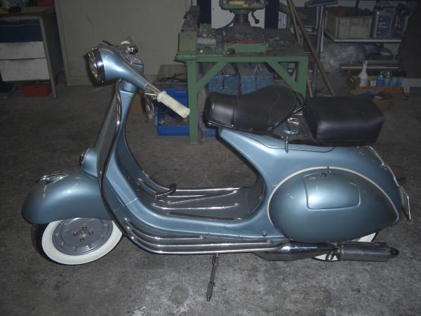

an alle WW-Fans die sich wie auch ich ärgern das es nicht viel Auswahl gibt !
Es gibt eigentlich nur ein paar mir bekannte Möglichkeiten.
1. Fertige WWReifen kaufen, ist gut für Oldies, aber wie bei meiner Vespa die über 120 Km/h läuft gibts da nichts mehr.
2. Weißwandringe -> In DE Verboten und sau gefährlich -> Finger weg !
3. Aufwulkanisieren lasse ist unbezahlbar.
4. Gummifarbe für Schlauchbote
Für letztere hab ich mich entschieden und berichte hier darüber, da immer mal wieder die Frage auftritt "Hat das schon mal wer gemacht".
Reifen sind Schwalbe 3,50-10 Paceman die bis 150 Km/h gehen und auf meiner VB1 richtig häßlich ausgesehen haben.
Farbe ist Veneziani Gummipaint, bei eBay für 19,50? +5? Versand gekauft, Inhalt 375ml -> reicht für 2 Reifen.
Beschreibung Farbe:
Veneziani Gummipaint - hält wie verschweißt - Neuware !
DAS ORIGINAL !
Schlauchboot -, Gummi - , Kunststoff - und Neoprenfarbe
Die unglaublich elastische Beschichtung !
Zum dauerhaften Anstrich für Schlauchboote , Faltboote , Auto Leder, Kunstleder, Neopren , Autoreifen , Persenninge , Griffbeschichtung von Werkzeugen und vielen weiteren Anwendungen.
Hohe Süß- und Salzwasser, sowie UV-Beständigkeit.
Auch als Reifenfarbe für Beschriftungen oder Weißwandreifen bewährt !
Hartplastik wie z.B. Stoßstangen, Armaturenbretter und Kunststoffzierleisten können ebenfalls dauerhaft beschichtet werden.
Es wird der Auftrag von zwei Schichten empfohlen.
Bestellen Sie auch gleich den Spezial-Reiniger DETERSIL und einen Spezial-Verdünner mit.
Erhältlich in den Farben: weiß - zitronengelb - orange - rot - grau - schwarz
Angehängte Bilder: CIMG1346.JPG
Von der Konsistenz wie ein Acryl Lack.
Vergilbt angeblich nicht.
Kann gepinselt, gespritzt oder auch gerollert werden.
Ich hab gerollert da man so die Farbe besser in den Untergrund einmassieren kann.
Dauer pro Reifenseite ca. 0,5-1h, etwas Arbeit, aber das Ergebnis entschädigt !
So und jetzt meine Anleitung dazu:
Angehängte Bilder: CIMG1341.JPG
1. Reifenwand 2-3 mal Reinigen, ich hab Siliconetferner genommen (wer sicher gehen will muss sich den Spezial-Reiniger DETERSIL dazu Kaufen).
2. Mit K400 Schleifpapier gründlich aufrauen.
3. 1-2 mal Reinigen.
Angehängte Bilder: CIMG1342.JPG
Angehängte Bilder: CIMG1343.JPG
Angehängte Bilder: CIMG1344.JPG
4. Mit Konturenband die Kante abkleben.
5. Mit Krebband abkleben.
6. Letztes mal 1-2 mal Reinigen
Angehängte Bilder: CIMG1347.JPG
7. Farbe gut aufrühren, die Rolle sollte ziemlich voll mit Farbe sein. (Temparatur sollte unter 20°C sein, da das zeug schnell anzieht !)
8. Erste Schicht auftragen, muss nicht gleich decken.
9. Antrocknen lassen, wenn die Farbe leicht gelblich wird gehts weiter, Fön etc.. beschleunigt das ganze.
10. Zweite Schicht auftragen, Antrocknen lassen.
11. Dritte Deckschicht auftragen, mind. 15 min. Antrocknen lassen.
Angehängte Bilder: CIMG1350.JPG
Angehängte Bilder: CIMG1351.JPG
12. Mit einem Skalpell oder Cutermesser am Konturenband durchschneiden (und wirklich durch, ansonsten zieht man den Gummi wieder ab !)
13. Krebband vorsichtig entfernen.
14. Konturenband vorsichtig und langsam nach außen hin entfernen.
15. Am nächsten Tag das ganze dann mit der anderen Seite machen.
16. Mit Siliconetferner Klebereste und Farbkleckse entfernen.
17. Fertig - Ein Weißwandreifen ist geboren :inlove:

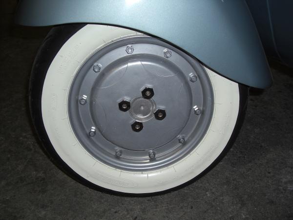

PS: Nach Trocknung ist die Farbe wieder schön weiß, seidenmatt !
Angehängte Bilder: CIMG1352.JPG
Im vergleich zum 1,5 Jahre alten Sawa (Gelbwandreifen, pfui !)
Angehängte Bilder: CIMG1338.JPG
Vorher nachher
Angehängte Bilder: CIMG1353.JPG
Angehängte Bilder: CIMG1354.JPG
Angehängte Bilder: CIMG1355.JPG
Ich denke mal das Ergebnis spricht für sich, einfach geil.
Generell gilt noch:
1. Temparatur sollte unter 20°C sein, da das zeug schnell anzieht und pappig wird !
2. Mehrere dünne schichten sind besser, spart auch Farbe.
3. Rolle kann nur einmal pro Wand verwendet werden.
4. Jede Schicht muss antrocknen.
Ansonsten zieht man die Haut ab, oder man zieht Fäden, ähnlich einer Zuckerwatte !
Wie gut hält das ganze nun ?
Naja es hält halt so, mit Gewalt geht es ab, sprich Fingernagel Kratzen etc.
Auch beim Reinigen sollte man vorsichtig sein.
Aber das gute ist eben das es fix wieder ausgebessert ist und man nichts erkennt.
So ich hoffe diese Frage ist nun mal beantwortet :laugh:
Wie lang und gut das hält wird sich zeigen...
Grüße Andy

Die Reifen wurden am 3.10.09 fertig beschichtet, bislang kein unterschied. (Immer noch geilo !)
Thema durchrutschen:
Da rutscht nix, da das kein Lack oder ähnliches ist sondern echtes Gummi, noch dazu sind die Paceman recht eng.
Haften tut es flächig schon gut, um es abzubekommen muss man mehrmals mit dem Fingernagel an die selbe stelle kratzen, dann lässt es sich aber auch nicht "einfach mal so" abziehn.
Da mach Ich mir keine gedanken darüber.
Wenn sie nach einigen Monaten leicht gelblich werden ist mir das auch recht, nur nicht schlimmer als die Sawa bzw. dann braun werden (Hilfe ihr macht mir Angst !)
Mir ist nur wichtig das das Zeugs da bleibt wo es ist, sprich auf den Reifen !
Ich hab geschrieben: Auch beim Reinigen sollte man vorsichtig sein.
Das will ich nochmal näher erklären:
Nach der Reifen Montage waren sie wieder etwas dreckig, normal hald...
Dann hab ich mit Siliconetferner und einem Lappen gewohnt abgeputzt und etwas zu fest gedrückt und dann bemerkt das die Farbe an der Schrift leicht abgeht.
Zugegeben so minimal das ich gar nichts ausgebessert hab, aber mit zu viel druck und einem zu trockenen Lappen wuselt man es ab.
Also Problemzonen eben die Schrift und die Übergangs Kante.
Der Vorderreifen ist an zwei stellen ausgebessert, weil ich das Band nicht richtig durchgeschnitten habe und so die übergangskante abgezogen habe.
Naja was tun dachte ich mir, Skalpell genommen, halbrund angeschnitten, abgezogen, stelle abgeklebt und nochmal drüber gerollert.
Ihr werdet es auf den Bildern nicht sehn, da ich schon die Stelle fast nicht finde, man sieht nur einen leichten höhen unterschied der Farbe...
Naja interessant ist es wie es in einem Jahr aussieht !?

So erstes Update nach knapp einem "Stand" Monat und heute auch die erste Probefahrt absolviert, immer noch Hammer !
Keine erkenbares nach gilben, bin überzeugt das es hält...
