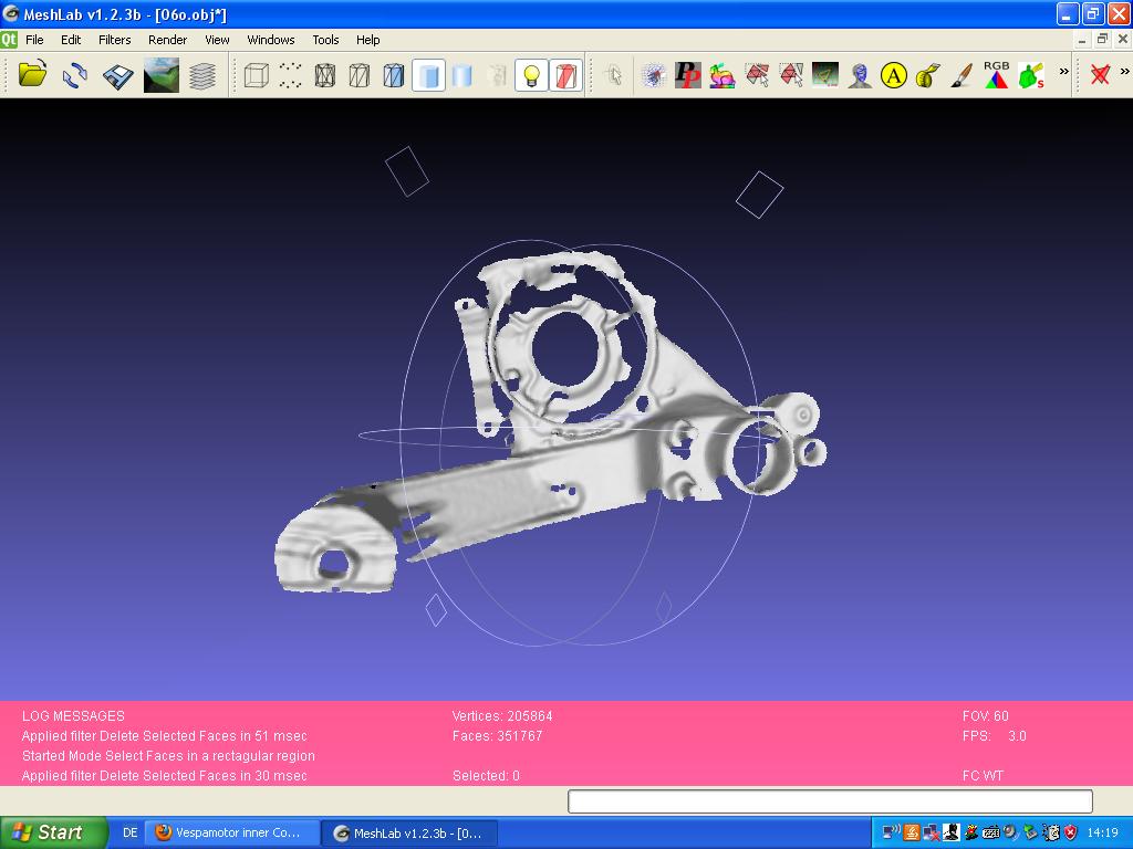

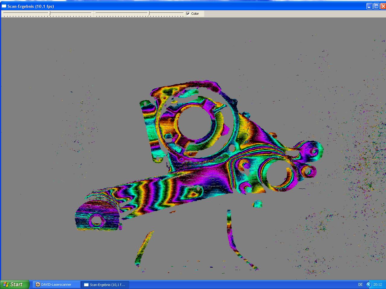

So, hier mal ein Scan der großen Gehäusehälfte PX.
So mit David gescant.
Mit Meshlab etwas gesäubert.
Das ist nur einer von 12 Scans die ein 360 grad Scan ergeben würden und jeder Scan ist noch als von oben und von unten vorhanden um tote Winkel zu vermeiden.
Ergibt mal eben 24 Einzelscans mit einer Gesamtgröße von 543 MB.
Gibt es möglichkeiten die Dateigröße zu veringern ( z.b. über ein abspeichern in einem anderen Dateiformat) oder ein Programm?
Ich hab jetzt .Obj als Dateiformat.Mein Rechner ist etwas überfordert.

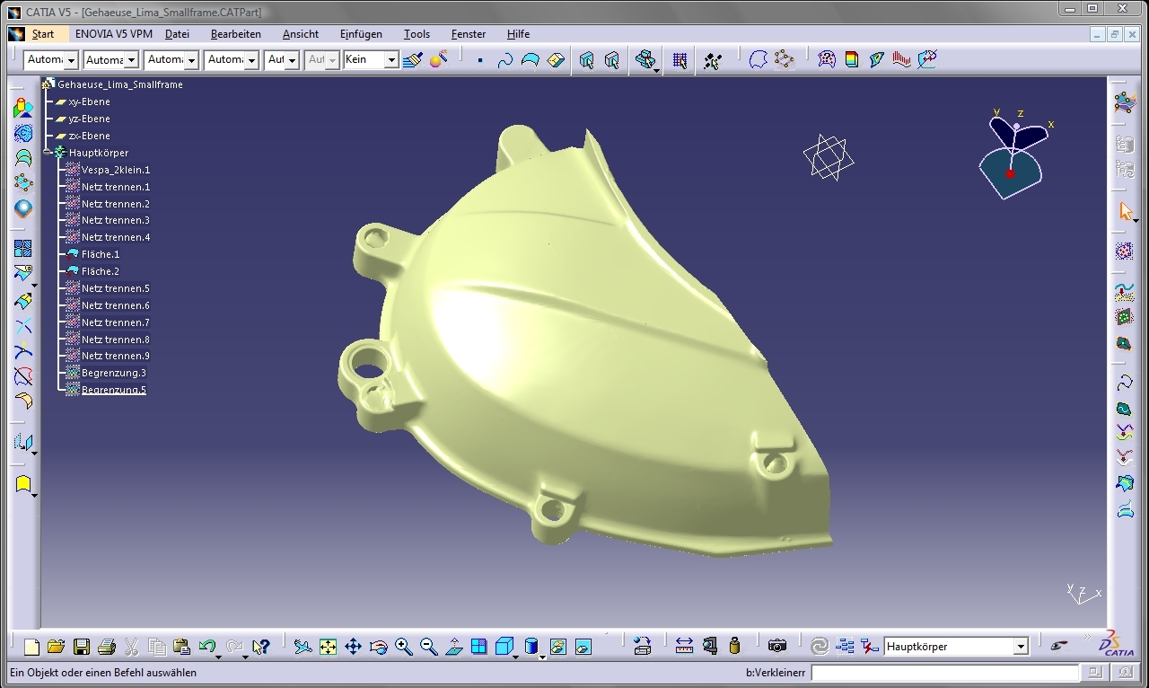

ich bräucht da aber mal Rat zu den Gehäusehälften.
Ich bin schon soweit dass ich über die Wolke ne Fläche ziehen kann, die lässt aber noch arg zu wünschen übrig, die ist nochnichtmal ansatzweise so gut wie die vom Kupplungsdeckel.
Wer kennt sich denn in Catia hier evtl. noch mit der Funktion "automatische Fläche aus und kann mir helfen?
Wenn ich bei den Parametern dieser Funktion recht grob anfange klappt das zwar, sieht aber aus wie hingekotz, geh ich jetzt schrittweise feiner mit den Parametern ist irgendwann der Punkt erreicht wo ich diverse Fehlermeldungen ausgespuckt bekomme oder eben die Fläche scheinbar erzeugt wird, im Baum sichtbar ist aber an der Wolke ist nichts von einer Fläche zu sehen.
Bilder von der Eingabemaske und der Fehlermeldungen im Anhang.
Kann es evtl. sein dass wenn ich nen besseren Rechner hätte das Ergebniss auch besser wird und die Fehlermeldungen einfach nur darauf beruhen dass der Rechner einfach nicht mehr hergibt? Der Rechner hat nen core2duo mit 2*2,4 GHz und 2GB Arbeitsspeicher.

die edith hat mal nen bild vom bis jetzt besten zustand eingefügt.

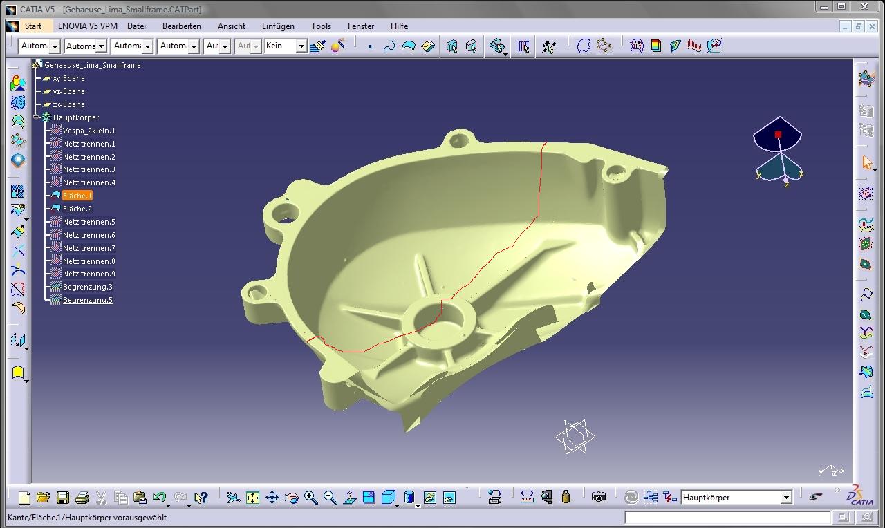

So, geilere Flächen kann ich schonmal anbieten!
Ich hab die Wolke in kleinere Teilstücke unterteilt, auf den kleineren Teilstücken die Flächen erzeugt (die dann wiederum von besserer Genauigkeit sind wegen weniger Rechenvolumen usw. und sofort) und dann letztenendes die Teilflächen wieder zusammenfügt und dann die letztenendes geschlossene Fläche "füllen" wollen.
Zusammenfügen funktioniert scheinbar auch (zumindest ohne Fehlermeldungen) aber spätestens beim "füllen" der Flächen kommt eine Fehlermeldung.
Vielleicht kann mir da ja einer helfen, die Problematik hat jetzt auch nichtmehr wirklich viel mit Flächenrückführung zu tun. Wer also Ahnung von Flächenerzeugung/-bearbeitung hat kann sich ja mal melden mit Tipps und Kniffen.
und nun lasst Bilders sprechen:
(in dem einen Bild hab ich mal mit rot die Trennung von so zwei Teilflächen eingezeichnet....ich denke hier liegt auchschon der Hund begraben denn wenn ich riiiiiiiiiiiiiiiiiichtig nah ranzoome dann sehe ich obwohl Fehlermeldungsfrei Zusammengefügt Einfall- und Trennstellen zwischen den Teilflächen)

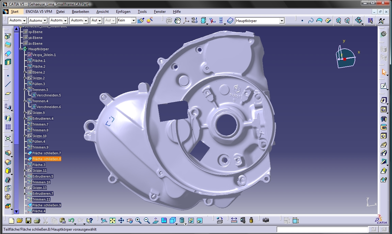

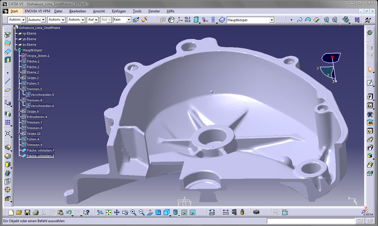

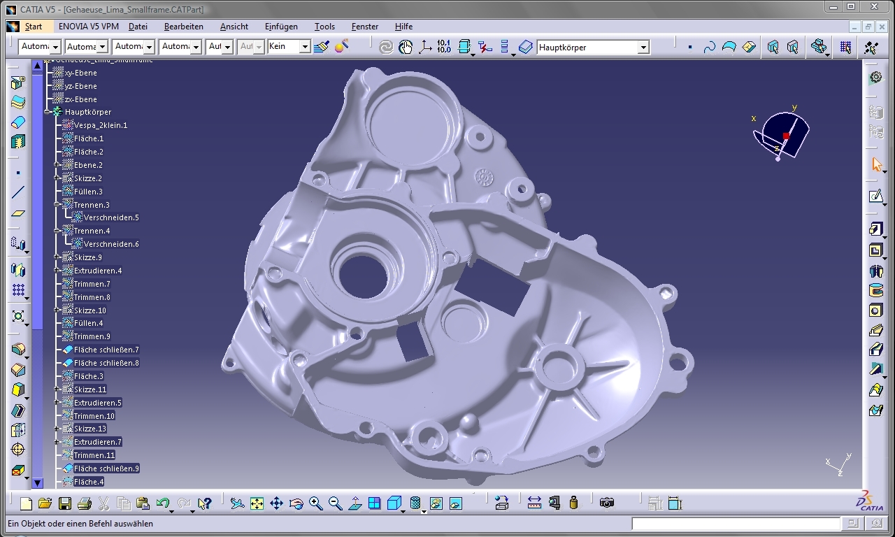

so, ich will auch mal wieder was präsentieren und von problemen berichten.
die limaseite ist jetzt soweit flächenrückgeführt aber noch ungeputzt (löcher müssen noch wiederhergestellt werden und noch son bisschen anderer "kleinkram").
und jetzt die probleme:
die catia datei ist jetzt knappe 200 mb groß. wenn ich als exchangeformat speichern will (*.stp) wird das erfahrungsgemäß nicht kleiner. aaaaaaaaaaber soweit komme ich garnicht denn mein rechner schmiert mit der riesendatei jedesmal beim versuch zu speichern ab. ich werd die tage mal zu den fsae-jungs bei mir an der uni gehen, die ham da scheinbar ne workstation mit richtig feuer unterm arsch stehen, ma gucken ob da was geht.
die datei ist so groß geworden weil ich stückchenweise flächenrückführen musste (am stück ging nicht, das sah aus wie kartoffelbrei). dementsprechend sind jetzt an dem teil gaaaaaaaaaaaaaaaanz leichte trennstellen an einigen ecken zu sehen, ist aber definitiv ein teil. aber für ne fem jetzt mal als beispiel wird das denke ich nichtmehr taugen.
und jetzt was fürs auge:
war heute mal an der uni an nem standesgemäßen rechner, speichern als *.stp geht jetzt auch ohne abstürze.
aus 195 mb mach 410 mb (und die datei ist noch nicht fertig) :thumbsdown: !!!
ich glaub das wird nix von wegen mit e-mail verschicken :crybaby: .

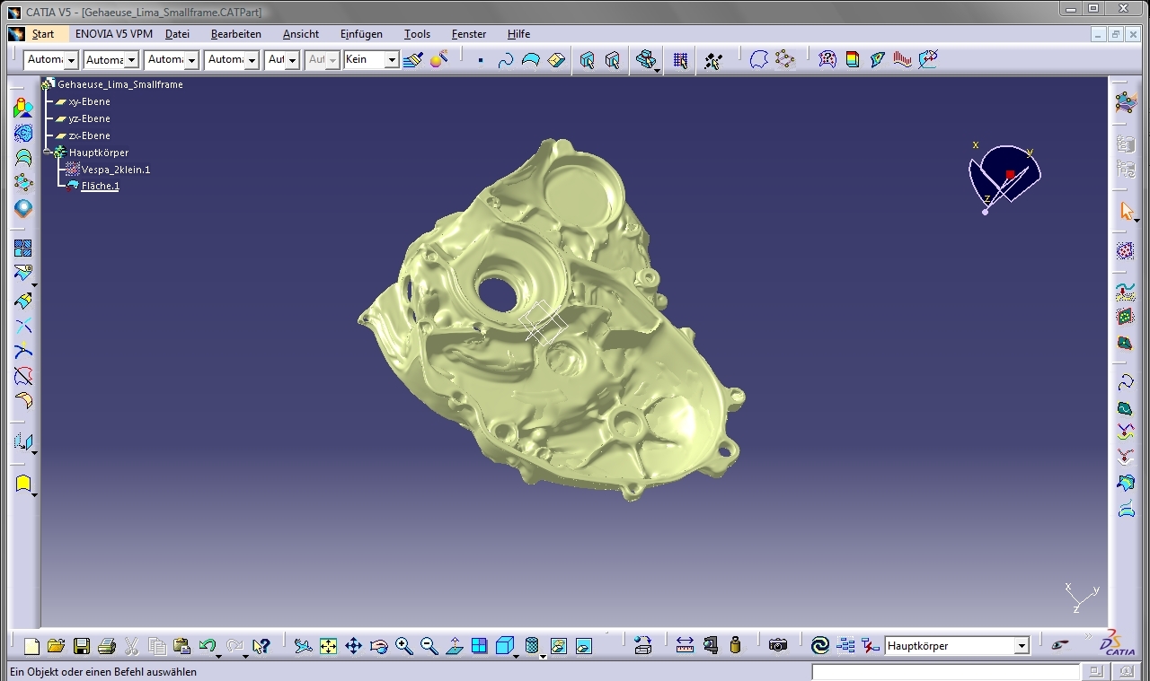

sorry, hab lang nix mehr hören lassen...
die doofe große motorhälfte, die fickt mich richtig an! die punktewolke ist an allen ecken und enden offen, da bin ich alt und grau bis das fertig ist...von der dateigröße die dann vorliegt mal ganz zu schweigen.
ich denke ich werde nen anderen weg gehen. ich nehm die punktewolke und ziehe mir daraus alle nötigen infos um das ding "von hand" zu konstruieren...natürlich in passgenau was sämtliche funktionsmaße, -flächen, etc. bertifft. ich denke so gehts auf jeden fall schneller.
von der vorgehensweise so:
