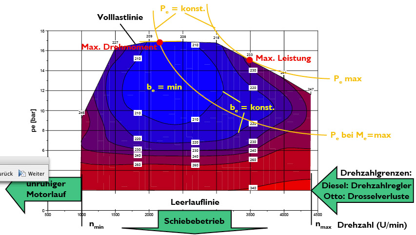

W=Integral über pdV und wer redet Müll? Ich mein nicht den Luftdruck, oder was willst Du mit Norden?
Edith liefert das Diagramm nach
Bearbeitet von allwegotisuz
