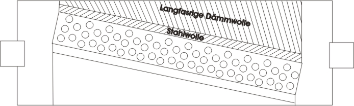

hat diese Idee schon jmd. erfolgreich umgesetzt? das Lochrohr könnte man evtl. von vorne herein etwas grösser im Durchmesser wählen um zu viel Restriktion zu vermeiden. Eine Lage Stahlwolle würde vermeiden, dass sich die Dämpferwolle durch die entstehenden Schlitze verselbstständigt.
Ähnlich der Idee die Löcher zu in der Richtung zu verbiegen, nur etwas weniger arbeitsintensiv

Ja, das mit den schräg eingesägten Lochrohr und den nach innen gebogenen Lappen gab es schon früher in diesem Topic. Hat nen dumpfen Klang gebracht und etwas Leistung gekostet... so erinnere ich mich. ...man könnte ja auch einfach ein paar gewollte Dellen reindrücken, - um 90° versetzt, wie es schon bei den hineinragenden Lochblechen gemacht wurde.
