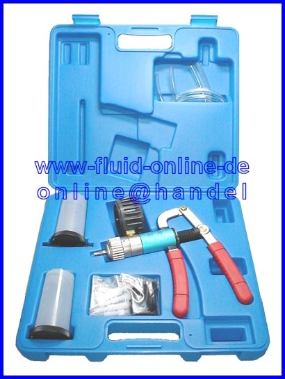

und zum schluss noch eine GAANZ blöde frage:wie entlüfte ich eigentlich eine bremse :-D
ich hab das echt noch nie gemacht,auch bei autos nicht.?
die Stahlflex dehnt sich bei Druck weniger aus als die Gummileitung, folglich genauer.

Am einfachsten mit sowas:
