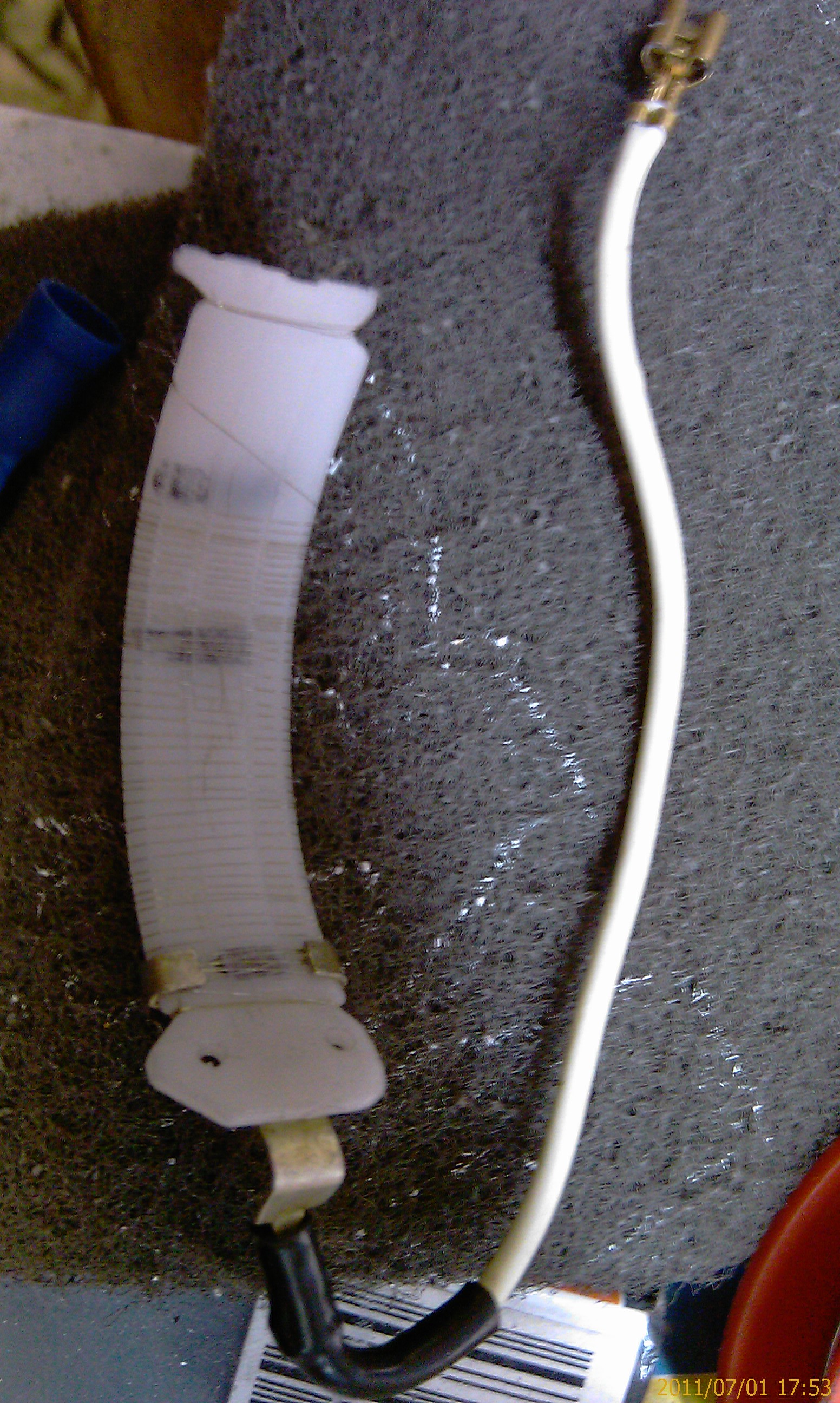

Hallo Leute!
Nachdem das mit den Wiederständen nicht wirklich funktioniert, hab ich mich mal eingehend damit beschäftigt.
Hab eine gute Lösung gefunden!
Mein Koso versteht 100 und 510 Ohm Geber.
Hab mich für die 100 Ohm Variante entschieden und den Tankgeber mit Widerstandsdraht neu gewickelt.
Hab den PE Tankgeber.
Nötig ist dazu ca 1,5m Widerstandsdraht (100 Ohm/m) von Conrad und co. <1€ und ein Scotch-Schleif-Fließ oder ähnliches.
Der Originaldraht hat ebenfalls einen konstanten Widerstand pro Länge, aber er ist progressiv gewickelt!
Hab vorm Abwickeln die Stellen mit Edding angestrichen, wos dichter zum Wickeln wird!
Wenn alles neu aufgewickelt ist, sollte es so aussehen wie auf meinen Fotos. Dann muss man noch vorsichtig!!! den Isolationslack mit Schleiffließ oder ähnlichem wegmachen, aber nur da wo der Schleifer Kontakt haben soll!
Frohes Schaffen! :D

Hab ich auch so gemacht, fand's aber ne echte Scheißarbeit. Hatte mir verschiedene Drahtstärken mit unterschiedlichen Widerständen bei Conrad bestellt. Der Draht wurde lose zum Ring gewickelt geliefert und war so dünn, dass sich der 100 Ohm Draht schon beim Abwickeln unlösbar verheddert hat. Brauchte mindestens drei Anläufe um am Ende etwa bei 100 Ohm zu landen. Habe es dann im Endeffekt mit einem dickeren Draht gemacht und enger gewickelt. Soweit ich mich erinnere war das Original bei mir übrigens nicht progressiv gewickelt. Naja, jetzt funktioniert es super aber ganz linear ist die Anzeige trotzdem nicht. Bleibt recht lang auf 100% und geht danach ziemlich rapide runter. Egal. Besser als nur die Reservelampe ist's alle male.
Zugegeben, etwas Fingerspitzengefühl braucht man schon!
Meiner funzte beim ersten Mal und dann hab ich beim Abschleifen einen Draht gerissen, also nochmal.
Auf meinem untersten Foto siehst du, das ich oberhalb der Schleiferstellung den Draht enger gewickelt habe. Genau so war das beim originalen auch!
Das ist auch der Grund warum es bei dir vmtl. nicht linear funktioniert! Der Schieber bewegt sich nämlich nicht linear zum Tankinhalt, da es sich um einen drehenden Hebel handelt.
Hauptsache es funzt! Und wenn man die eigene Tankanzeige erst mal kennt, ist man zumindest vor leichtsinnigen Vollgas-Steckreibern aufgrund Spritmangels gefeit! :wacko:
