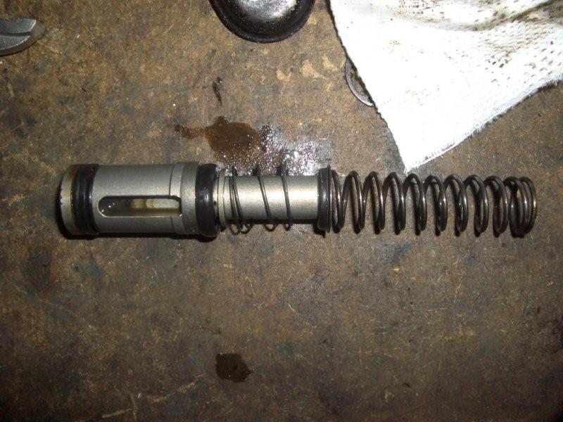

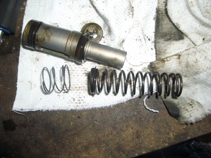

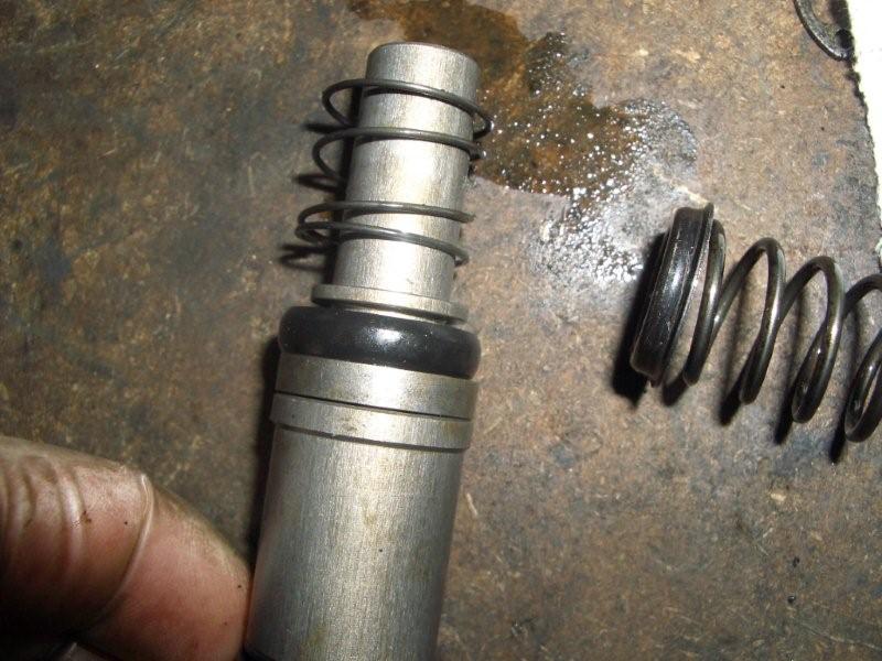

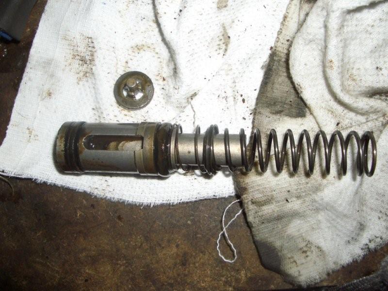

Hallo Alle,
Ich habe eine vrage.
Ich versuche, meinen Hauptbremszylinder zu reparieren.
Ich musste ihn mit Druckluft auseinander nehmen und jetzt weiß ich nicht, wenn der kleine veder der Bremse gehört?
Ich habe einen ähnlichen veder in beitrag 4736 vom timundtom gesehen.
4 stunden spater habe ich noch ein teil gefunden um mit dieses ring zwischen der grosse und kleine veder muss es gut sein
GRusse Jacob
Bearbeitet von JacobH

Vielleicht helfen diese Photos weiter. Reparieren kann man den Hauptbremszylinder eigentlich nur, wenn man neue Dichtungen einbaut. Die gibt es aber leider nicht mehr. Ich würde Dir raten, wenn der Bremszylinder undicht ist, einen neuen zu kaufen (kostet zwischen 75.- und 150.- Euro).
