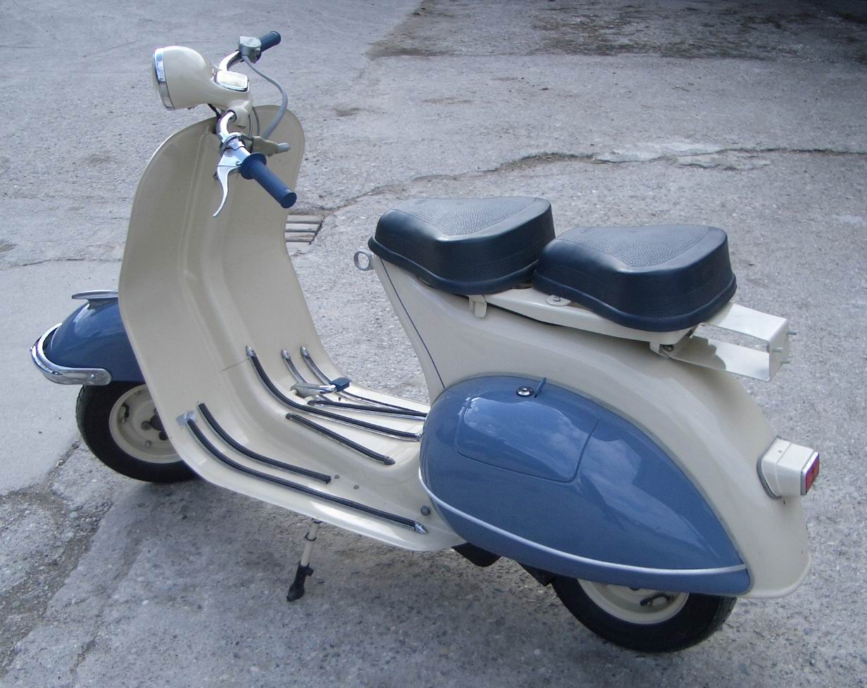

Ursprünglich war die Maschine in dem Typischen grau -Ton und hatte blau abgesetzte Backen.
Wenn Du das Bild aus dem Rollerladen in diesem topic kennst , dann sah sie wohl ursprünglich genau so aus
PL

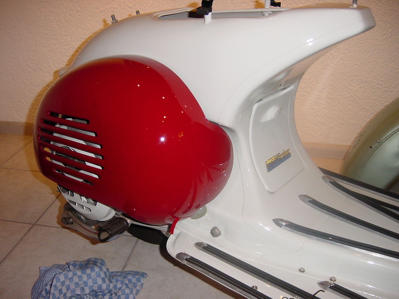

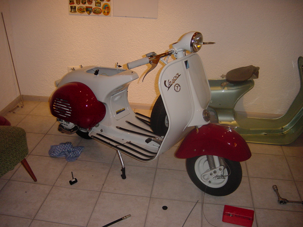

Wow, da hat sich ja was getan seit meinem letzten Besuch! :-D
Danke für das Bier! :-D Im August bin ich mal wieder da in FFB.
Es gibt halt immer was zu tun auf dem blauen Planeten :-D
nur mal eben zusammengesteckt :-D
Die Farben kommen echt gut ! Mitte März bekomme ich das Liniergerät und dann wird noch die Kaskade lackiert.
Wirklich toll: Mein neidloser Respekt! :-D

Die rot-weiße Lackierung macht sich wirklich gut. Glückwunsch.
Jetzt fehlen nur noch die Sättel!
