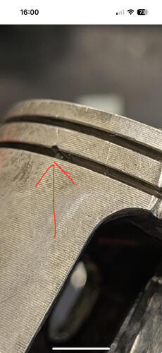

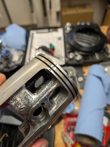

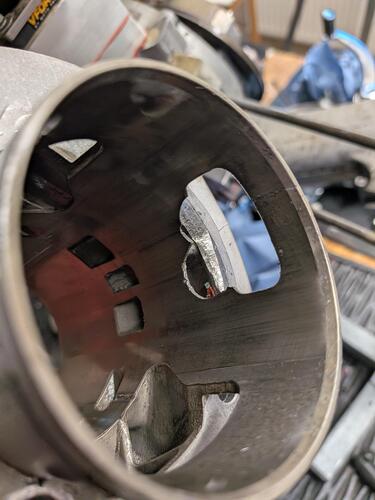

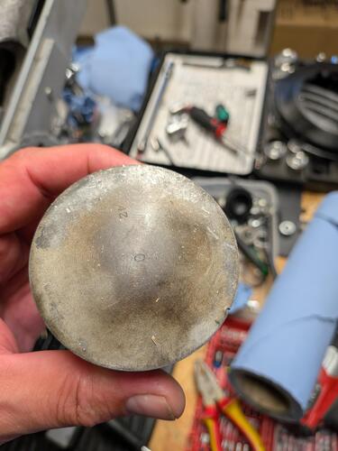

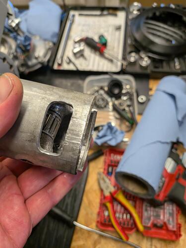

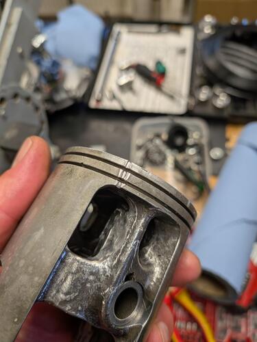

Das Schadensbild (siehe Fotos):

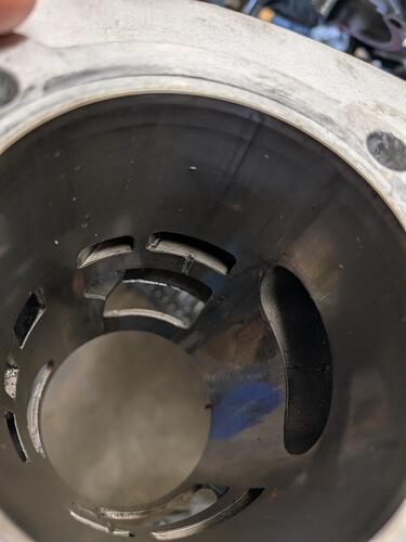

Nach dem Zerlegen kam das Grauen zum Vorschein: Kapitaler Motorschaden. Allerdings bin ich der Meinung, dass es nicht der klassische, magere Klemmer/Reiber war. Dafür gibt es auf der Laufbahn und dem Kolbenhemd einfach viel zu wenig der typischen Klemmspuren.
Stattdessen ist am Zylinderfuß ein massives Stück im Bereich des Überströmers komplett ausgebrochen. Die Trümmer haben dann im Kurbelgehäuse und im Zylinder logischerweise alles blockiert.

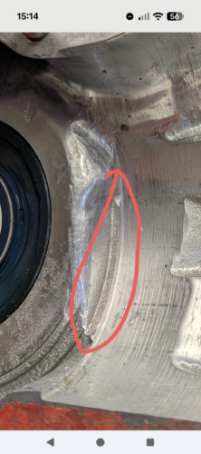

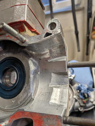

Der Zylinder war unbenutzt, die Überströmer leicht geöffnet, der Kolben bearbeitet. meiner Meinung nach war der Platz am UT knapp, aber ausreichend, das Pleuel hat mM genug Spiel zum Kolben. Ich hab jetzt auf Verdacht mehr Platz vor dem Zylinderfuß/ Kurbelwellengehäuse geschaffen.....

Das hat nix mit Abstimmung zu tun, da ist irgendwas durch gegangen.

Hoffe die Dichtfläche am Kurbelwellengehäuse macht nen neuen Versuch mit. Sonst muss da wohl auch noch nen neues Gehäuse her, teurer Spaß!
Ich hab jetzt fürs Gewissen noch diese Kante weggemacht.....

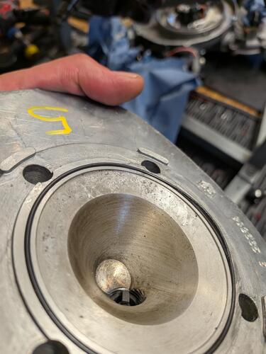

Kopf würde ich auch einen neuen Malossi verbauen da der nicht wirklich berauschend ist der jetzt drauf war
Wenn ich das richtig erinnere müsste das eigentlich der s&s spezifische kopf für malossi 210, 60er Welle, newline sein.....
stimmt der war aber nie gut
War recht gering verdichten da die alten Malossis wegen der schlechteren Spühlung sehr zum klingeln geneigt haben wo Wolle den Kopf machte dafür

Da kann es doch auch erst eine kleine Ecke vom Zylinderfuß durchgezogen haben - bevor sich der Rest im Kurbelgehäuse usw. verklemmt hat.

Welche Kurbelwelle hast du da genau verbaut? Die 60er Glockenwelle von S&S? Dann schau dir mal das Pleuellager genau an. Kumpel hatte ein ähnliches Problem und bei dem haben sich die Nadeln vom Pleuellager verabschiedet und der hatte dann nen ähnlichen Schaden.
