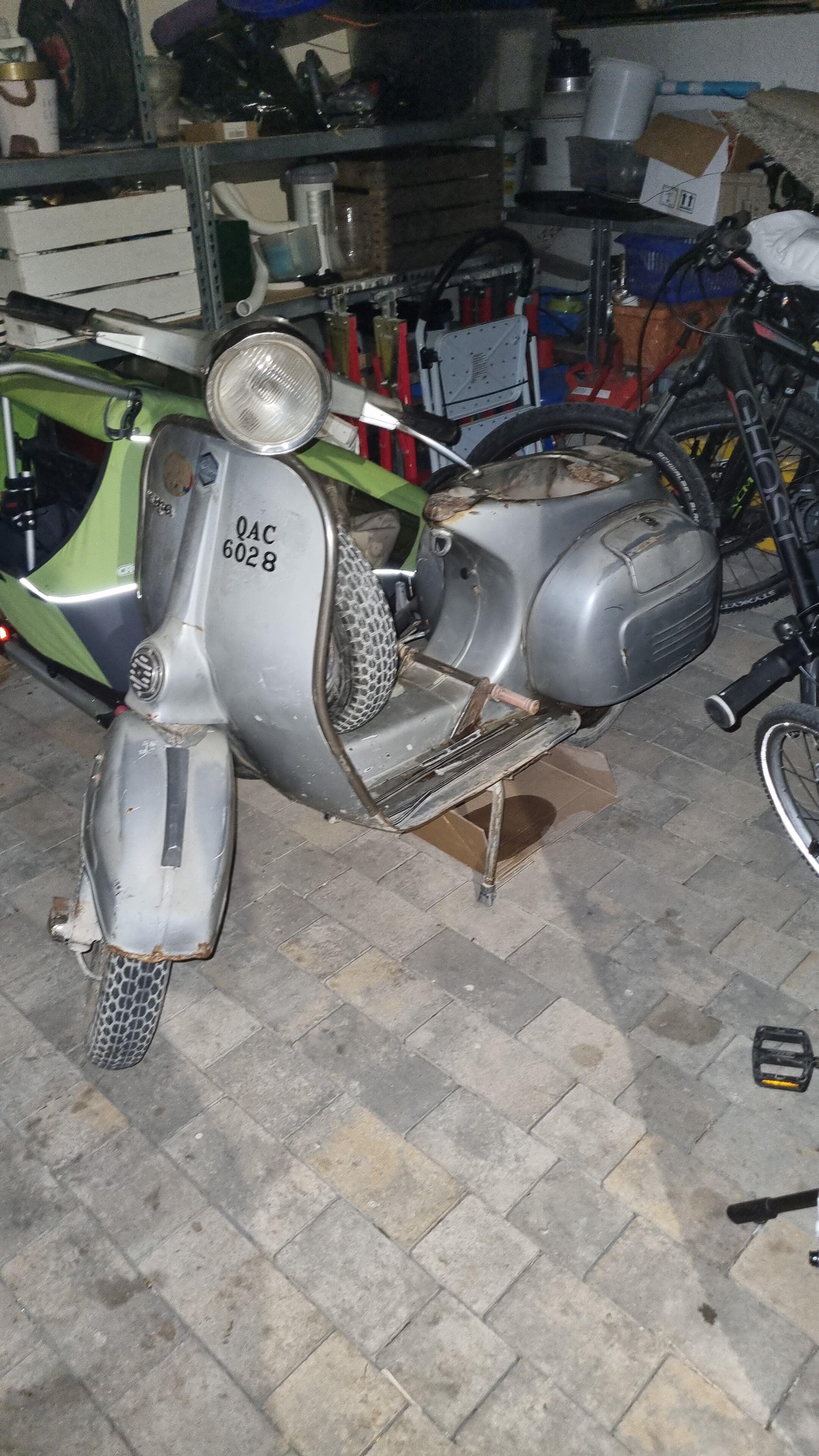

Hi alle zusammen,
ich möchte mich kurz vorstellen. Ich bin Chris 34 aus Baden-Württemberg.
Erfahrung im Bereich Vespa habe ich noch nicht sehr viel, aber zumindest gutes Technisches Verständniss und handwerkliche Begabung sind vorhanden.
Ich habe mir eine 1977er Vespa Sprint Veloce zugelegt. Diese wurde aus Pakistan Importiert, also noch nie in Deutschland zugelassen oder irgendwelche Papiere.

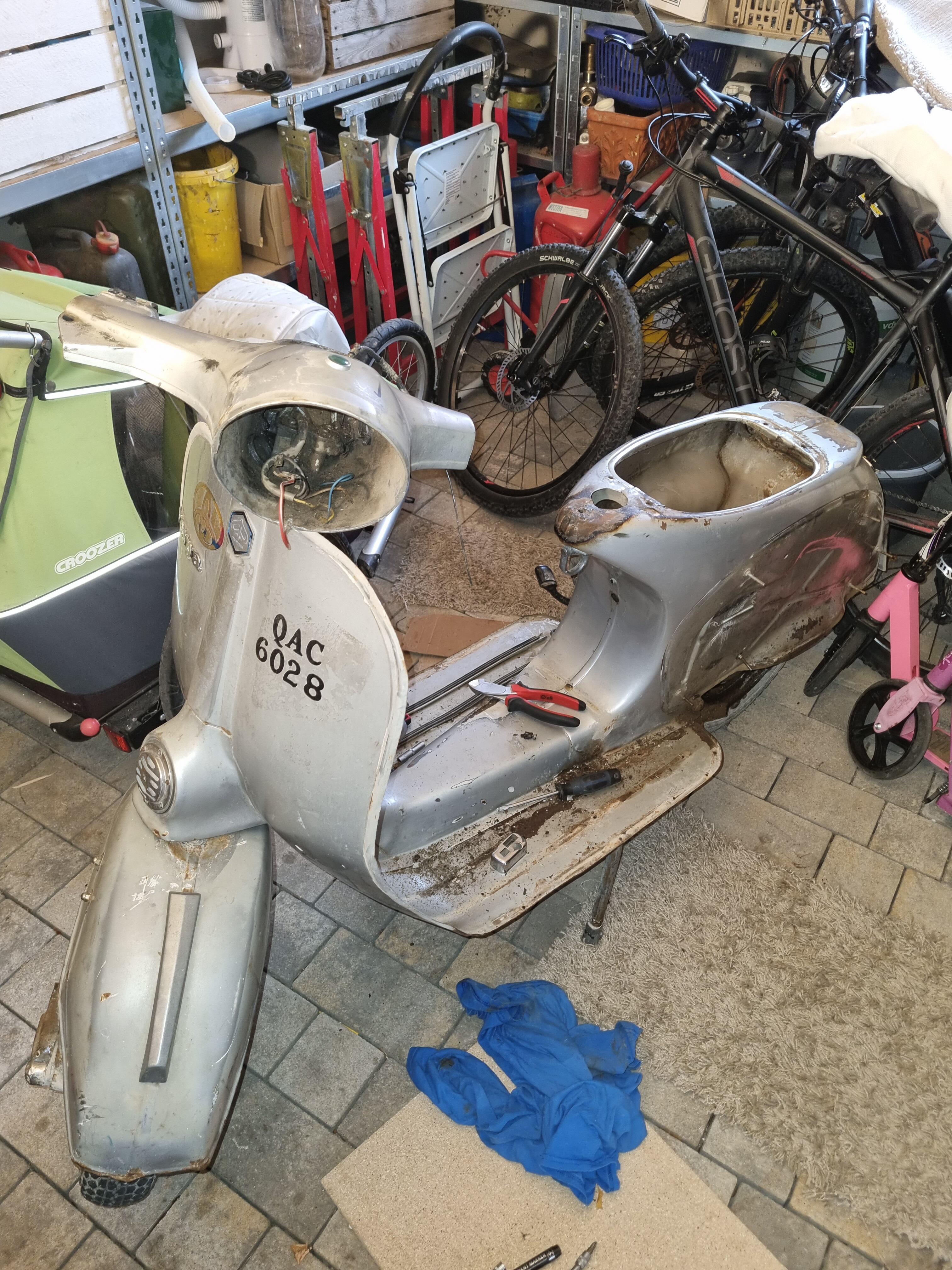

So nun bin ich dabei sie zu zerlegen. Was soll ich sagen sie ist aus Pakistan und 48 Jahre alt. Dementsprechend auch der Dreck und Schmodder von dort. Ebenso so auch einiges an Pakistanischer Improvisationskunst.
Was auf jedenfall gemacht wird sind alle Züge neu. Bremsen neu  (kommt jetzt drauf an wie es weiter geht dann evtl. auch umbau auf Scheibenbremse vorne).
Leistungsmässig hätte ich gerne mehr als die 8 PS.

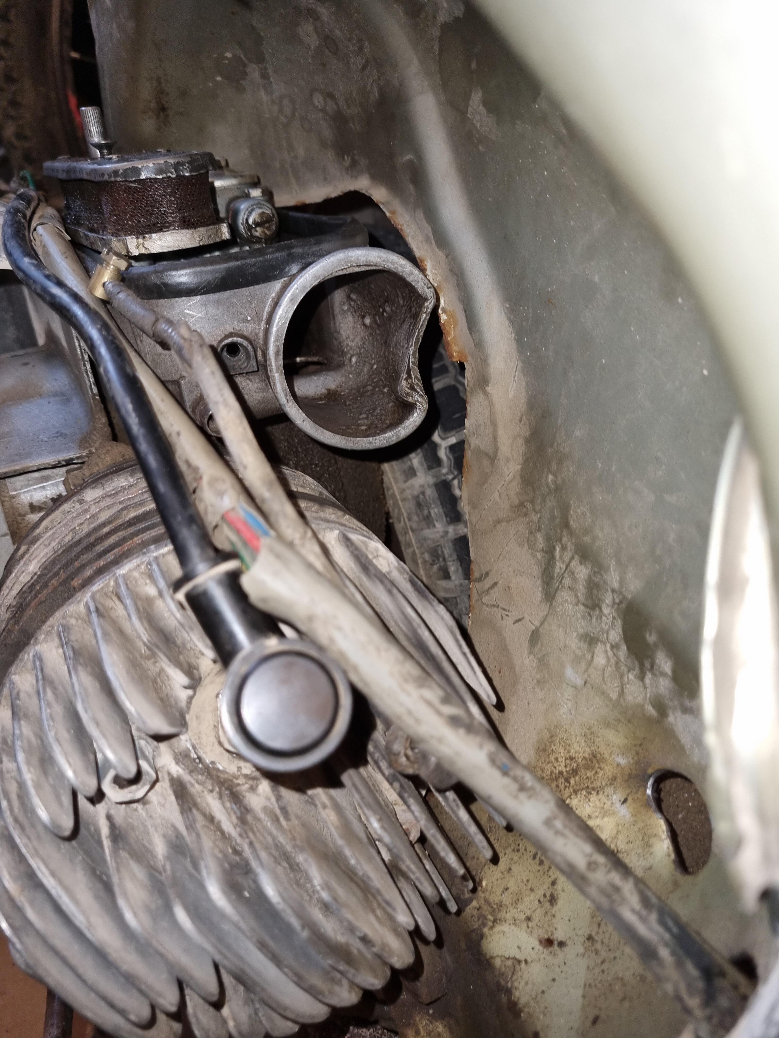

Der Zylinderkopf hat anscheinend einiges hinter sich da fehlen schon einige Kühlrippen. Jetzt nach einigem lesen und forschen bin ich auf einen Umbausatz mit einem 210er Malossi mit verstärkter Kurbelwelle gestoßen.
Hier fangen aber auch die großen Fragen an.
-macht der Rahmen das mit?
-was sagt der TÜV dazu der Umbausatz hat Papiere und eine Gesamtabnahme muss ich ja eh machen
- Sind die ca. 21 PS zuviel für die 10 Zoll Reifen ?
Vergaser, Kupplung und Auspuff würden natürlich auch entsprechend angepasst.
Habt ihr Erfahrungen mit solch einem Umbau?
Danke schonmal für eure Antworten.

  • Mein Vorbesitzer hat sie von einem deutschen Händler gekauft, Scooter-Center es gibt eine Unbedenklichkeitsbescheinigung vom Hauptzollamt Hamburg.   Ich habe auch garkeine Ahnung was ich all
  • Ordentlich hingedängelt. Gibt es die Stoßdämpferaufnahme hinten noch? Sieht auf dem Foto ziemlich mitgenommen aus. Nichts, dass man nicht wieder hinbekommen kann, wenn es so wäre. Ist aber aufwändig.

Hier gleich noch ne Frage zur Vergaserwanne. Kann mir jemand erklären warum der Übergang zum Gummi des Ansaugstutzen so umgeformt ist? Sollte das normsl nicht rund sein? 🤔
Ordentlich hingedängelt. Gibt es die Stoßdämpferaufnahme hinten noch? Sieht auf dem Foto ziemlich mitgenommen aus. Nichts, dass man nicht wieder hinbekommen kann, wenn es so wäre. Ist aber aufwändig. Die Bilder zeigen genau das, was sie Vorredner gemeint haben. Die Asia Roller sind immer für Überraschungen gut. Auch im Motor gab es schon abenteuerliche Konstruktionen. Wenn du ein Bild von hinten hättest, könnte man erkennen, ob der Motor aus der Spur ist.

Zu deinem pakistanischen Roller:
Da ist, wenn man die Fotos sieht, eine komplette Vollrestauration nötig. Und zwar damit du später mit einer Vespa fährst, die auch zuverlässig funktioniert und dir nicht alle Nase lang die nächste Baustelle abverlangt.
Motor: Komplettrevision. Einmal auf, alle Lager, alle Dichtungen, Schaltkreuz etc. neu.
Sonstiges: alle Züge (Innen-/Außenzüge) erneuern, neuer Kabelbaum (für 12 Volt), neue Zündung (12 Volt elektronische Zündung), Vergaser komplett ultraschall reinigen und alle Dichtungen neu sowie Vergaserwanne neu (wenn ich dieses Ding sehe), Bremsen neu, Reifen/Schläuche neu, Felgen ggf. neu je nach Zustand, Kupplung neu (auf jeden Fall wenn du tunst).

Bzgl. der Rostthematik hab ich mir die Bilder nochmal genauer angeschaut.
Mir ist dabei aufgefallen, dass der Rahmen einen Knick haben könnte. Vielleicht ist es nur ein Schatten oder eine Verfärbung des Lacks, anschauen muss man das aber. Würdest du bitte Fotos des Bereichs in Pfeilrichtung machen?
Weiterhin wäre noch ein Foto des Bereichs um die Stoßdämpferaufnahme interessant:
Der gerissene und bereits halbgar geschweisste Bereich um die vordere Sattelbefestigung ist ja eh offensichtlich, das hast du bestimmt auf dem Schirm @RocketChris :-)
