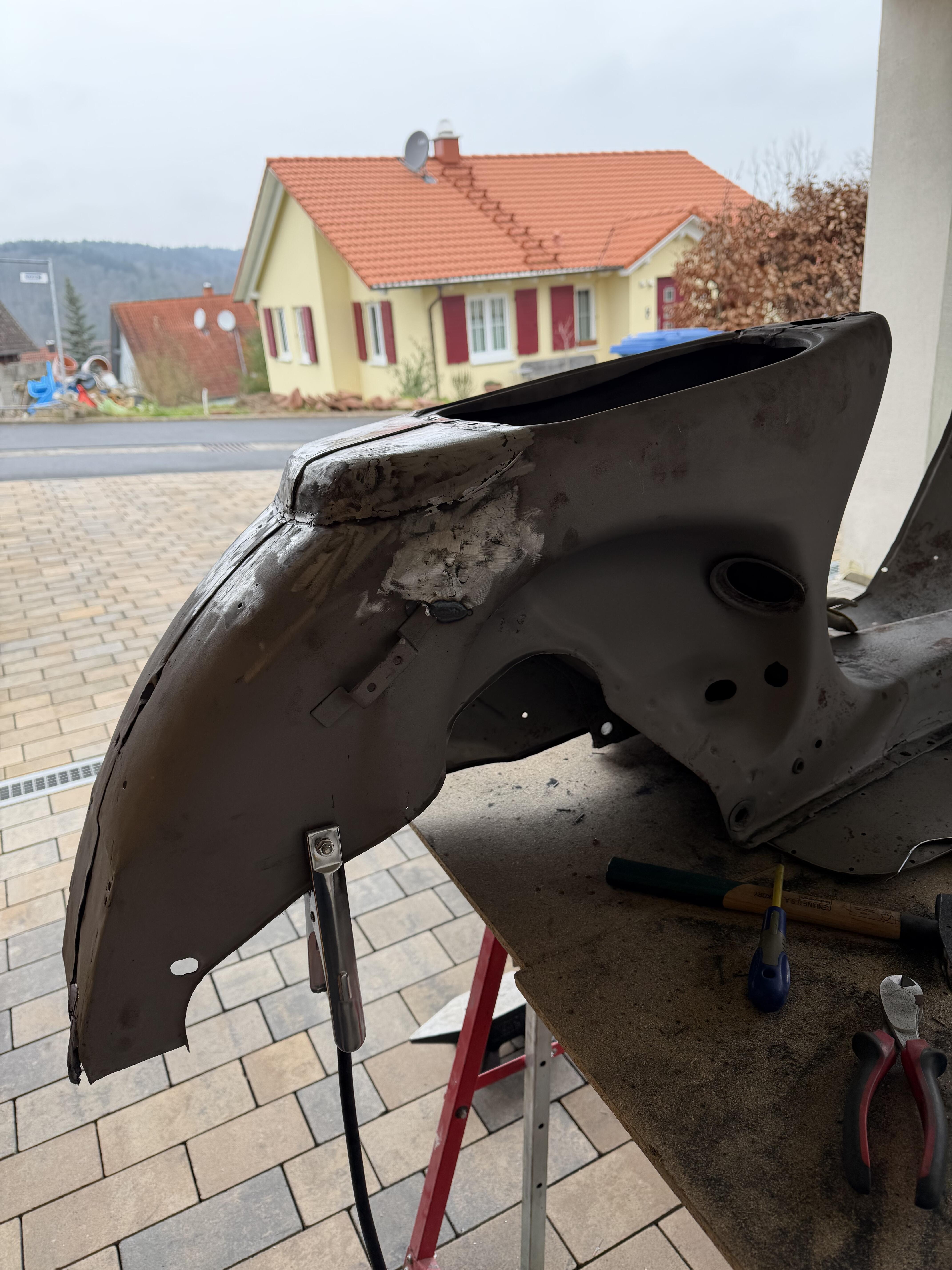

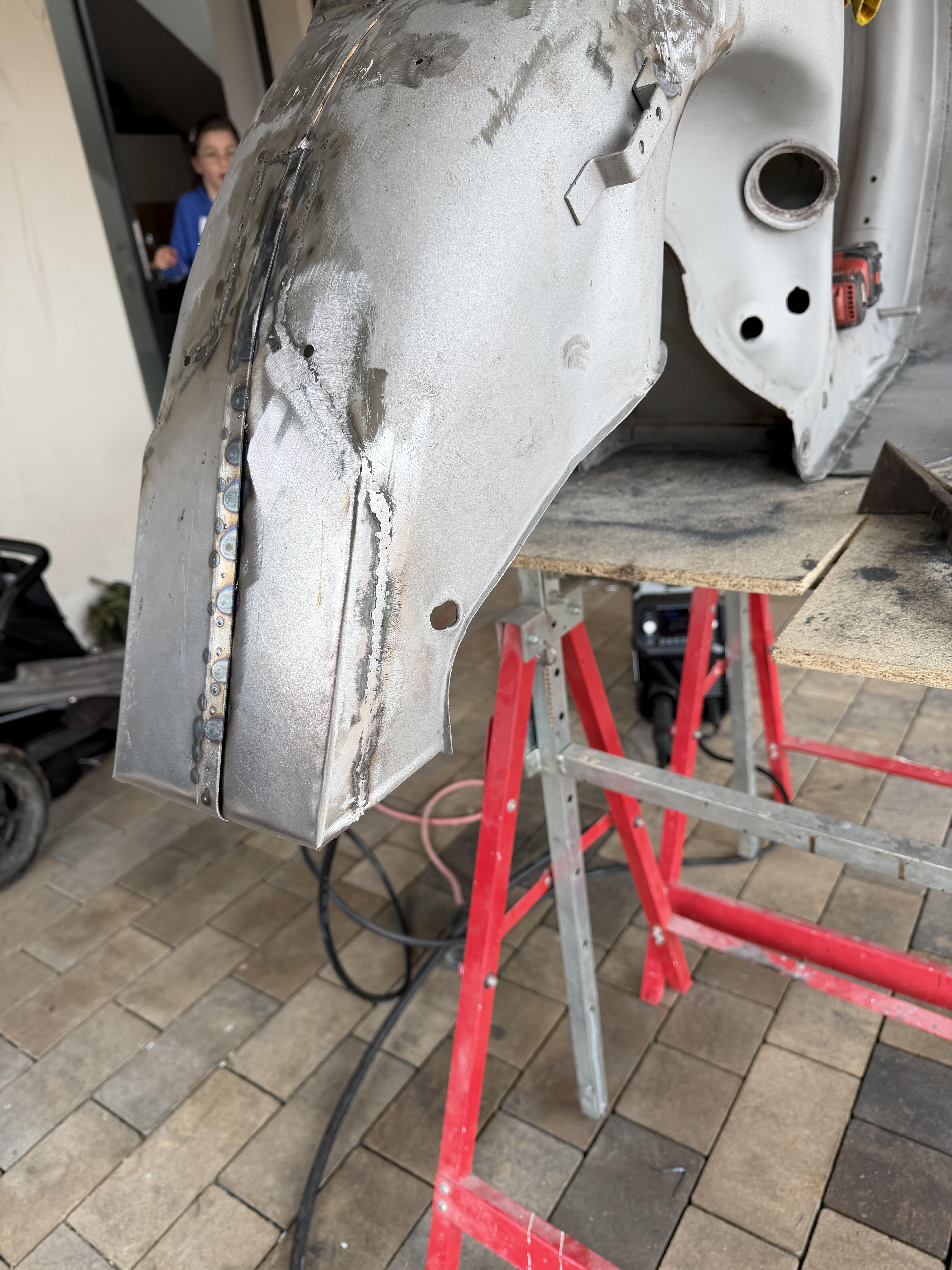

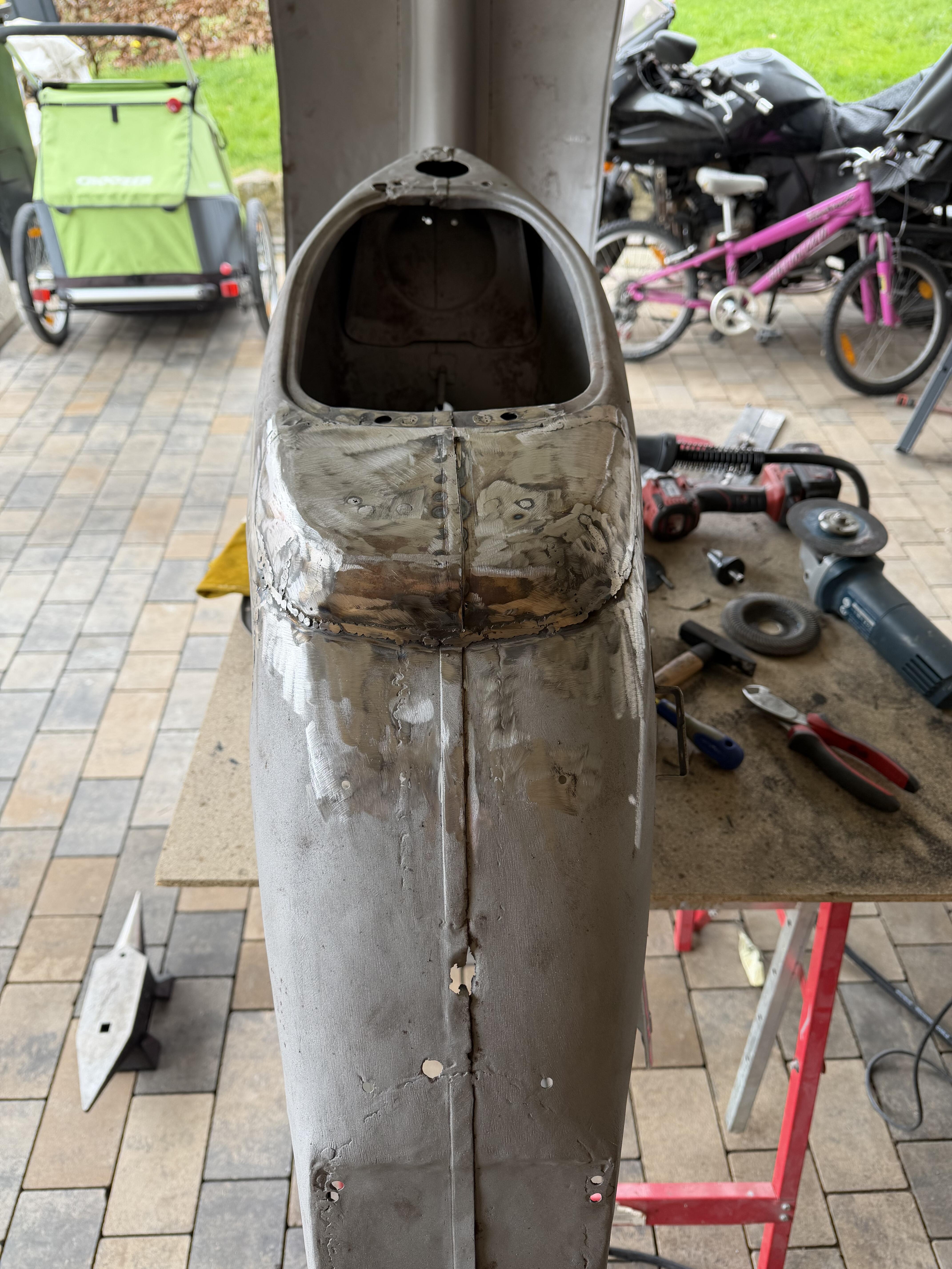

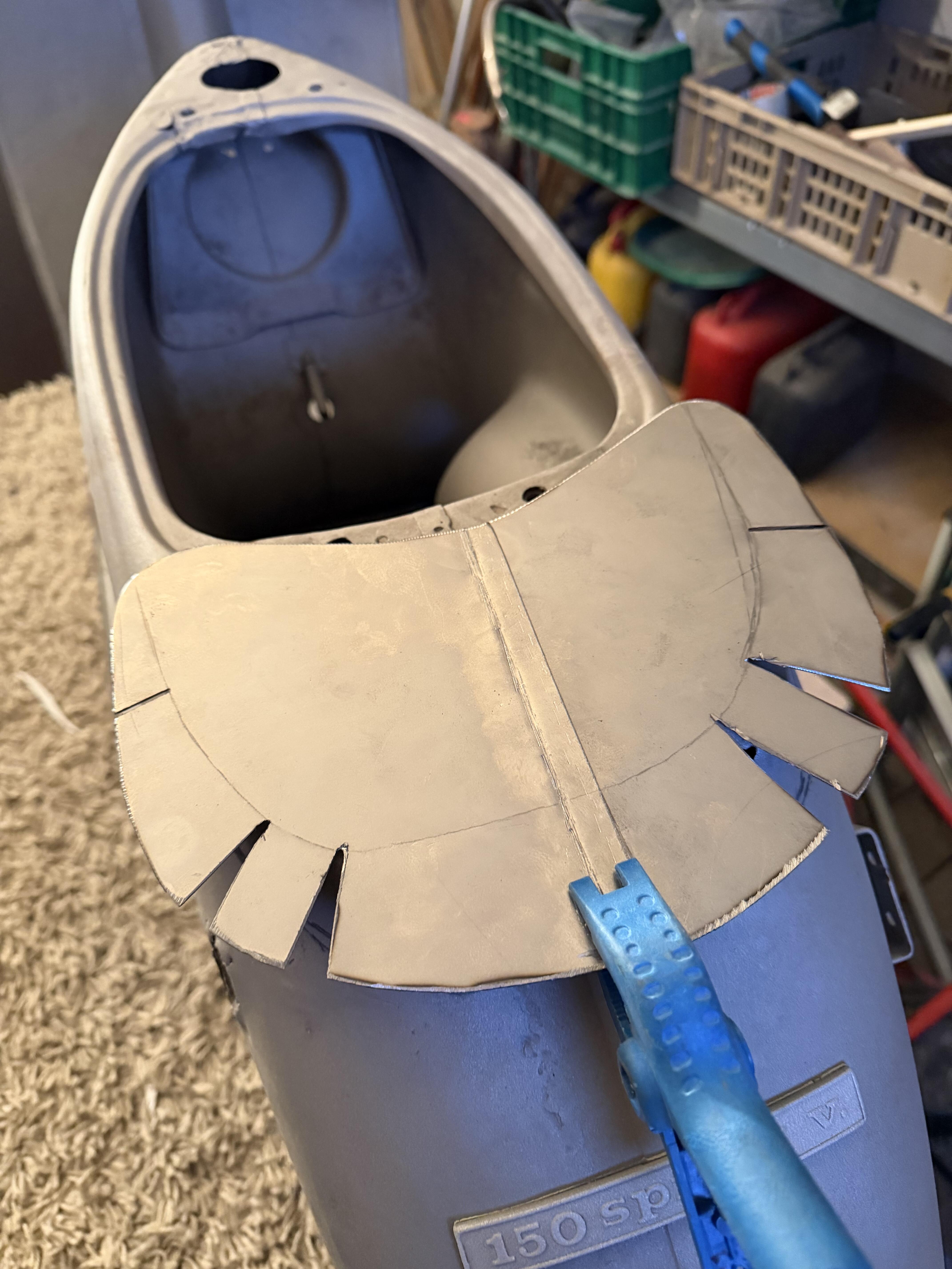

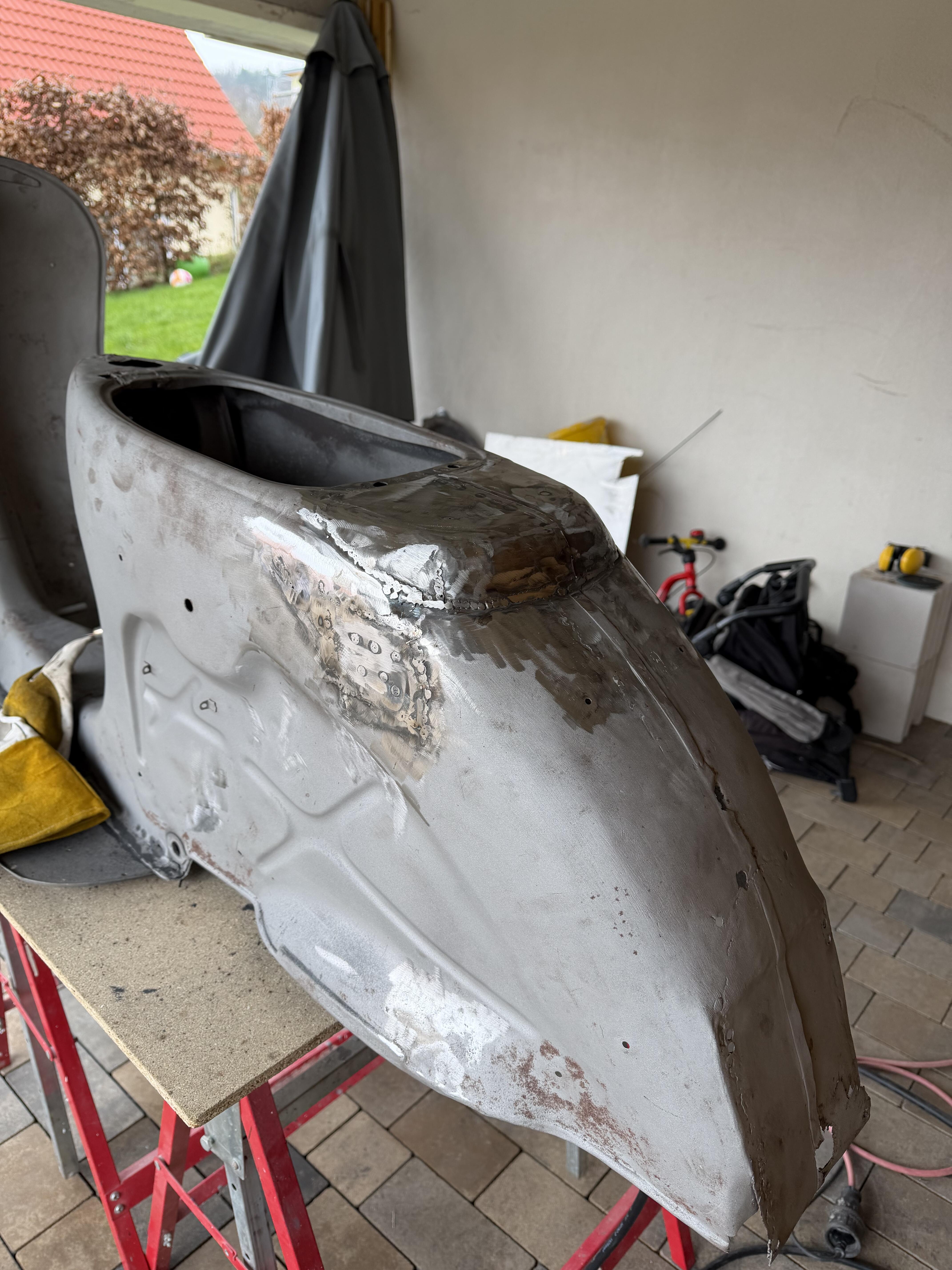

  1. Ok und warum hast du es nicht ? 😂 Ich denke nicht das die Radien größer sind hab diese ja nach dem Original gemacht. Bezüglich der Schweißnähte, weiß ich nicht ob du schonmal 1 mm Blech mit MAG stumpf geschweißt hast 😉 Gibt immer jemanden der es besser weiß oder kann. Nur meine Meinung. Du musst sie nicht fahren wenn Se fertig ist ✌️

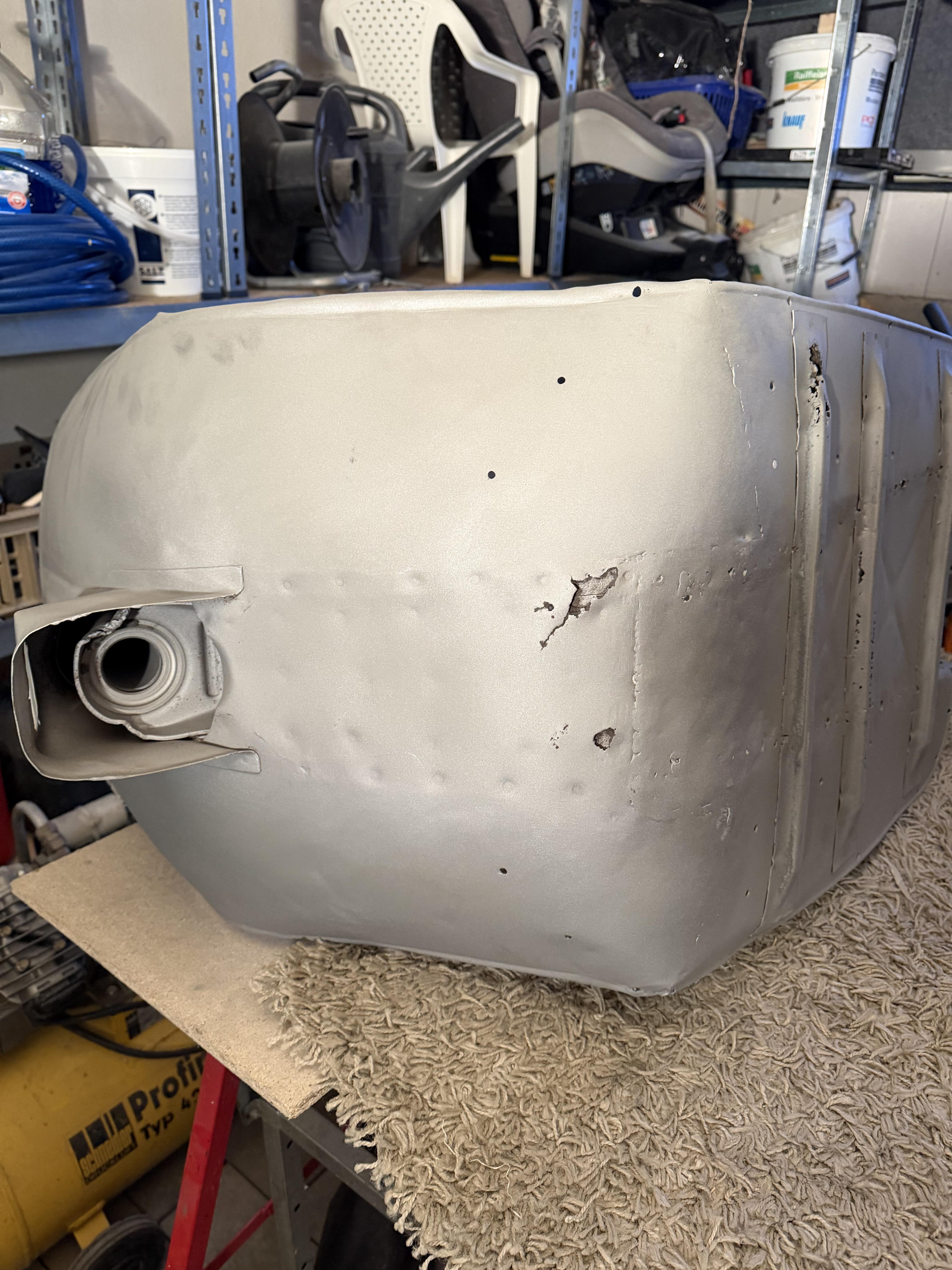

  2. Das dachte ich auch zu erst das es höher ist. Aber das täuscht. Habe das Blech direkt an den Absatzkanten runter geschnitten und dann den Ansatz nur Schräg geschnitten da mir da zu viele Beulen und Falten waren. Hatte dort böse ausgesehen.
  3. Ich habe noch den Orginalen Schwingsattel und den kurzen Sotzio Sitz. Wollte den wieder montieren finde die sehr Stylisch
  4. Wegen dem ursprünglichen Absatz im unteren Drittel? Hatte mir noch nie gefallen, ich mag lieber die runde Form. Sieht man mim Nummernschild drauf eh nicht mehr. Im Autotuning werden auch ganze Fahrzeuge „ gecleant „. Mit Orginal ist eh nix mehr bis ich fertig bin.

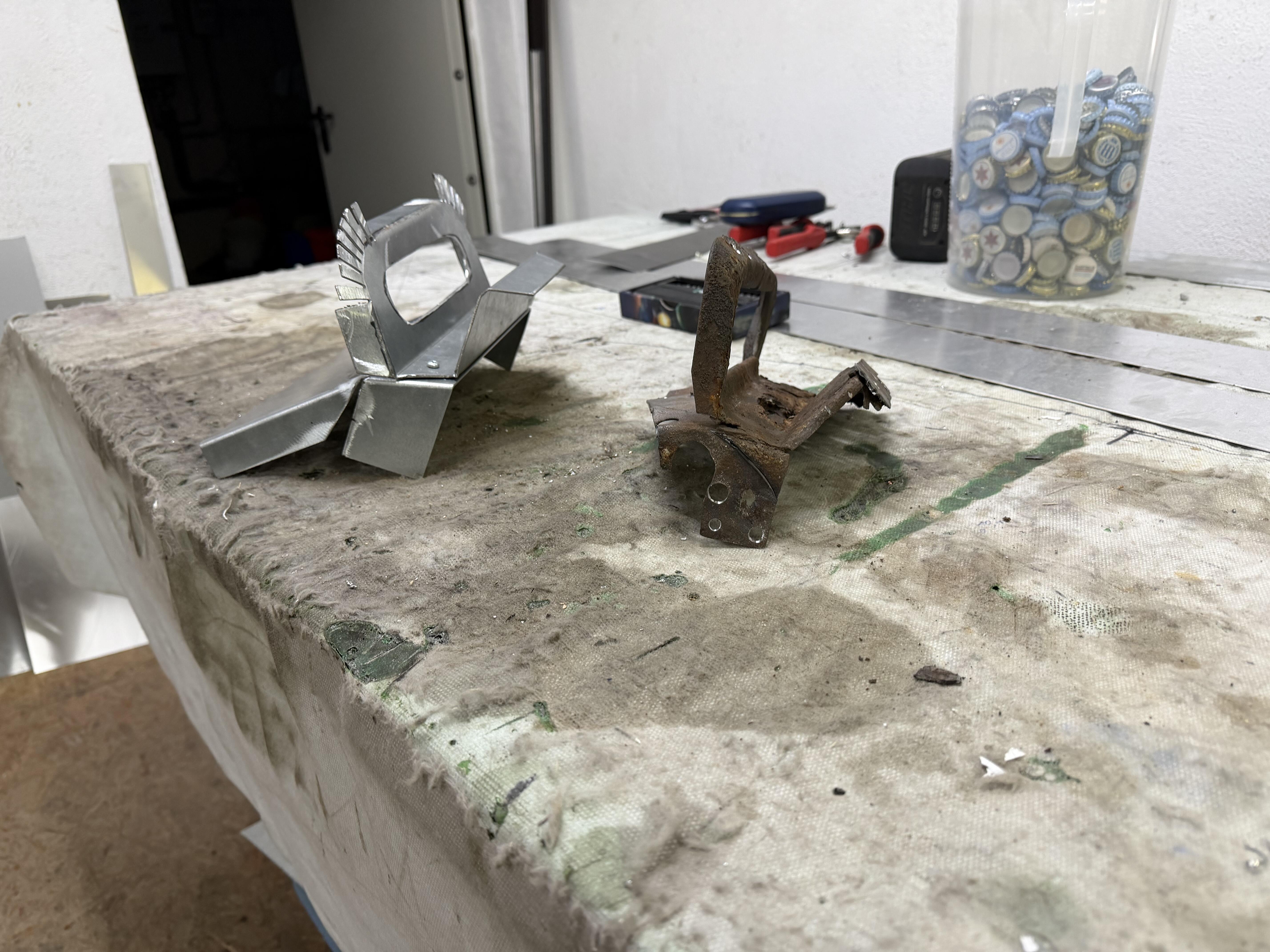

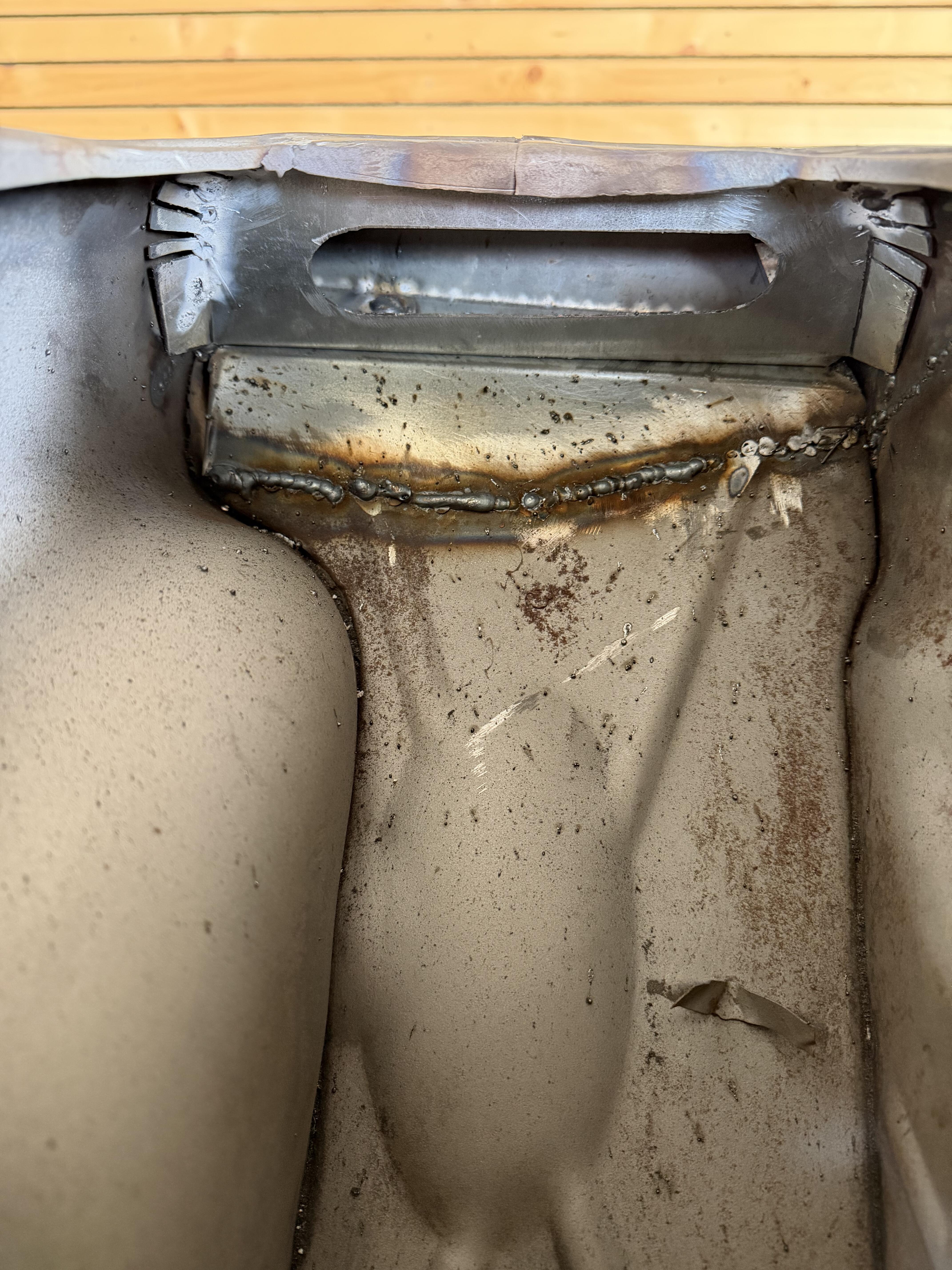

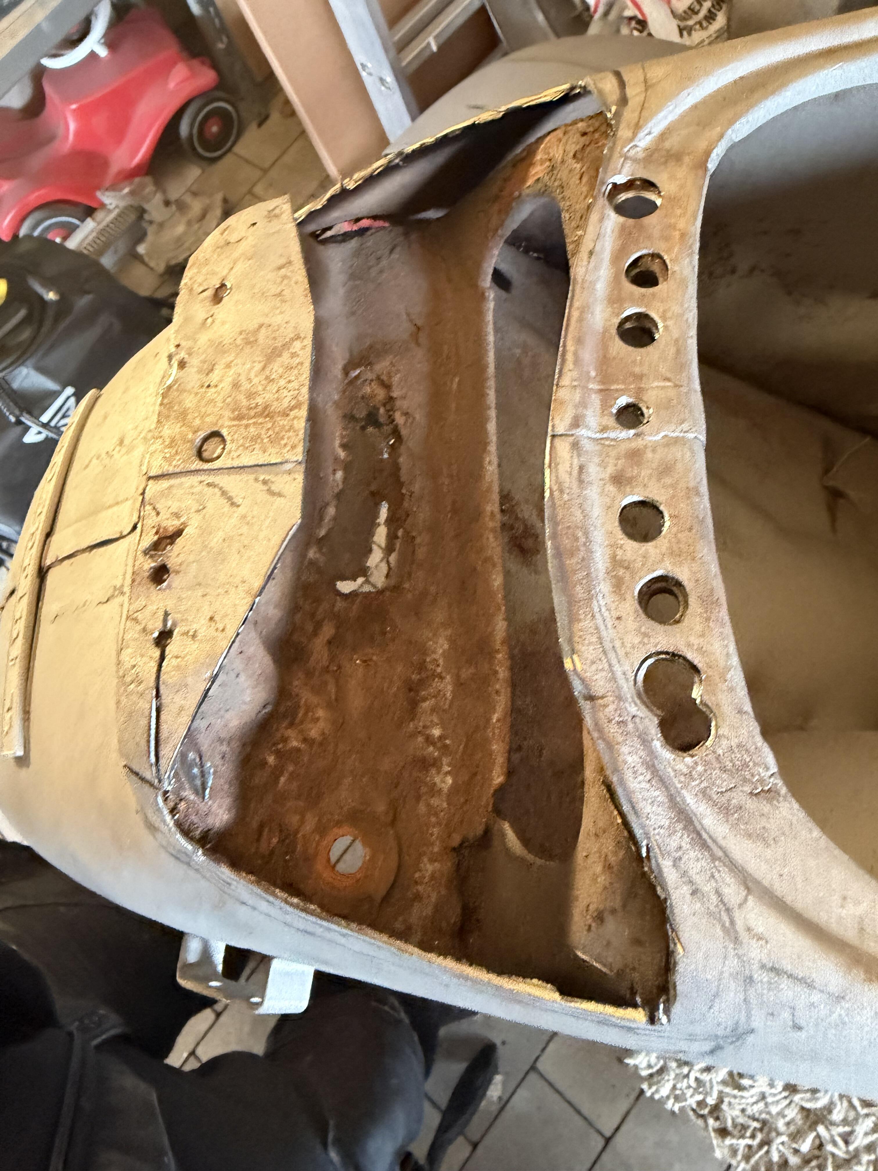

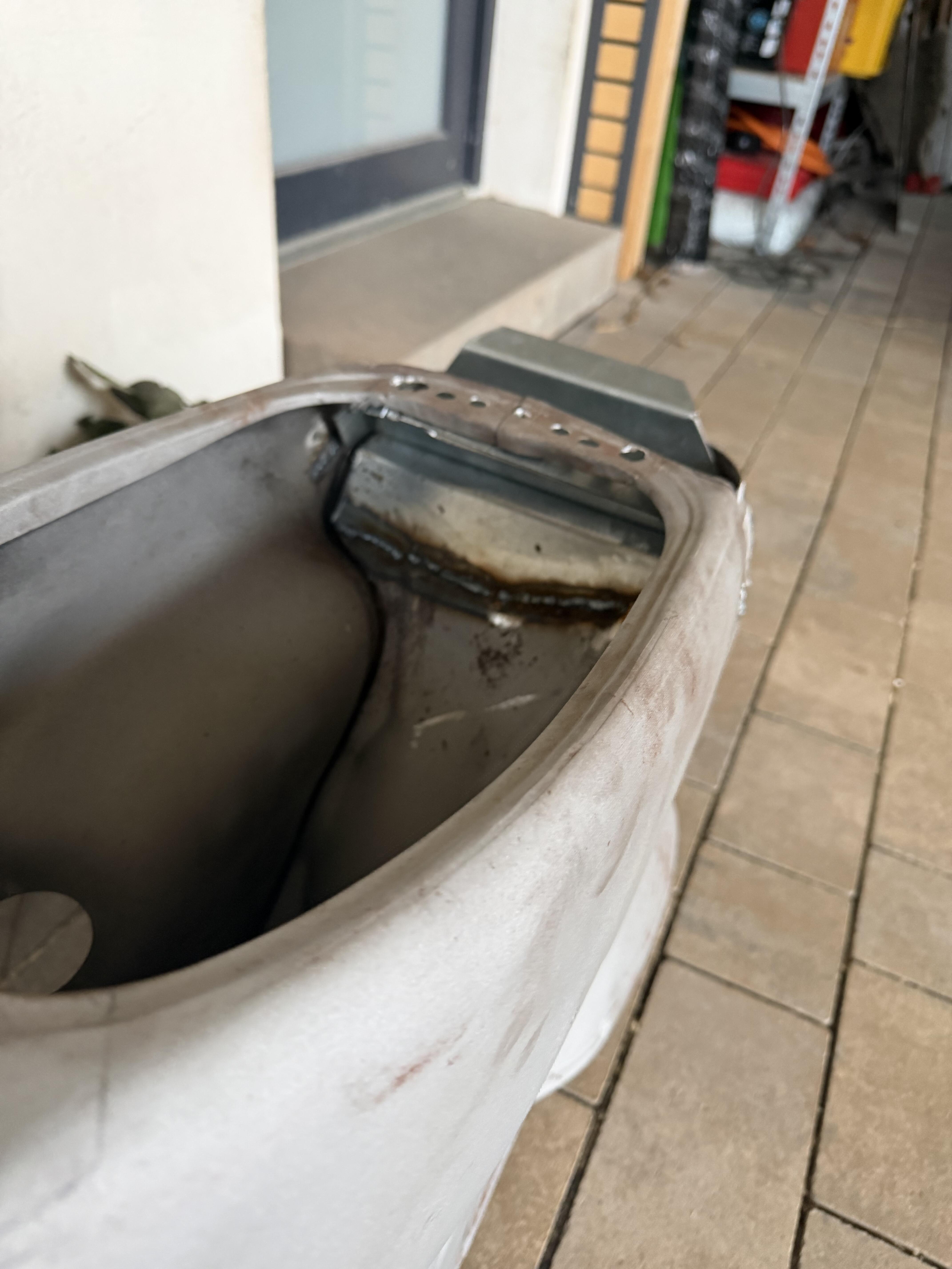

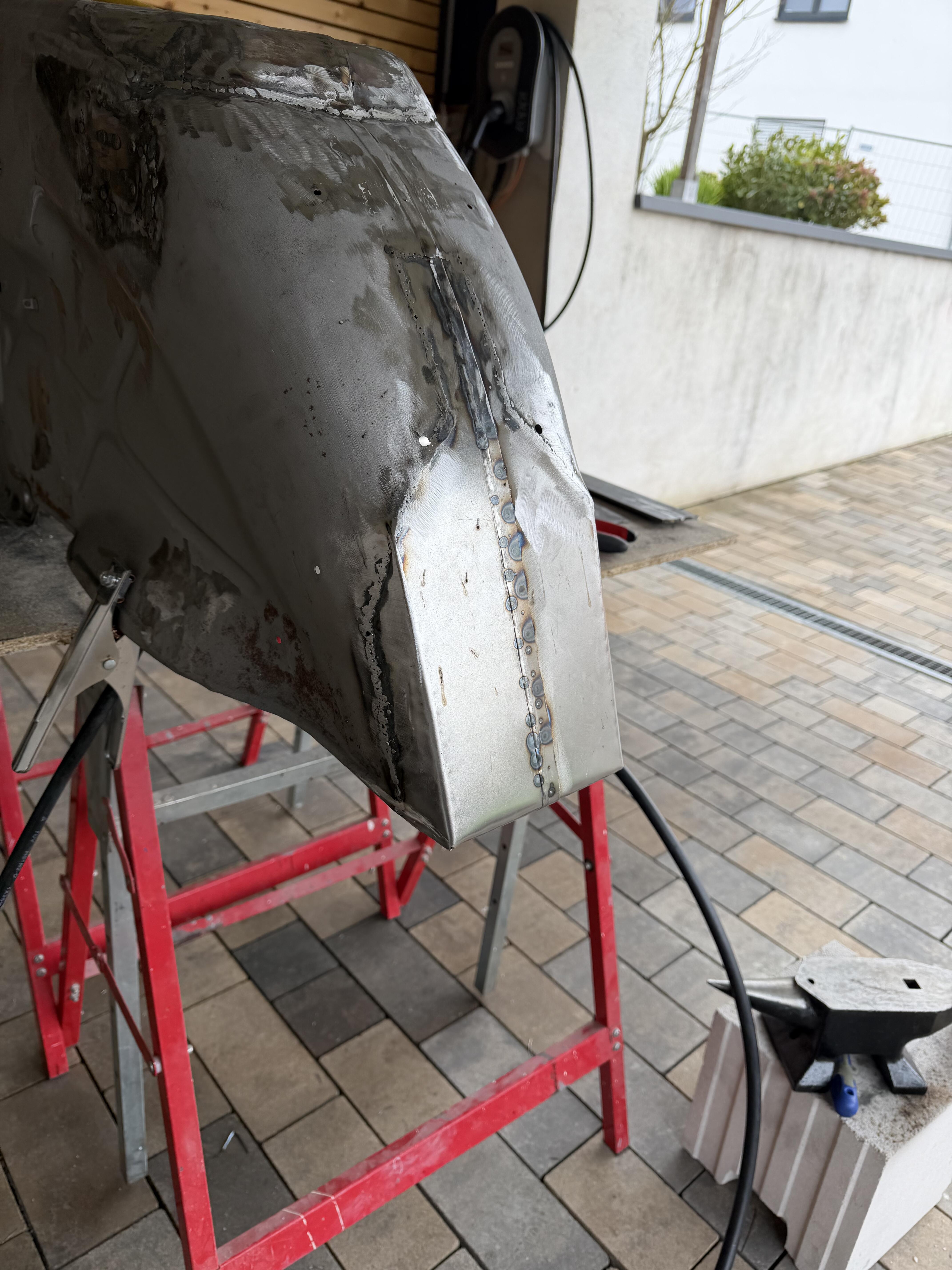

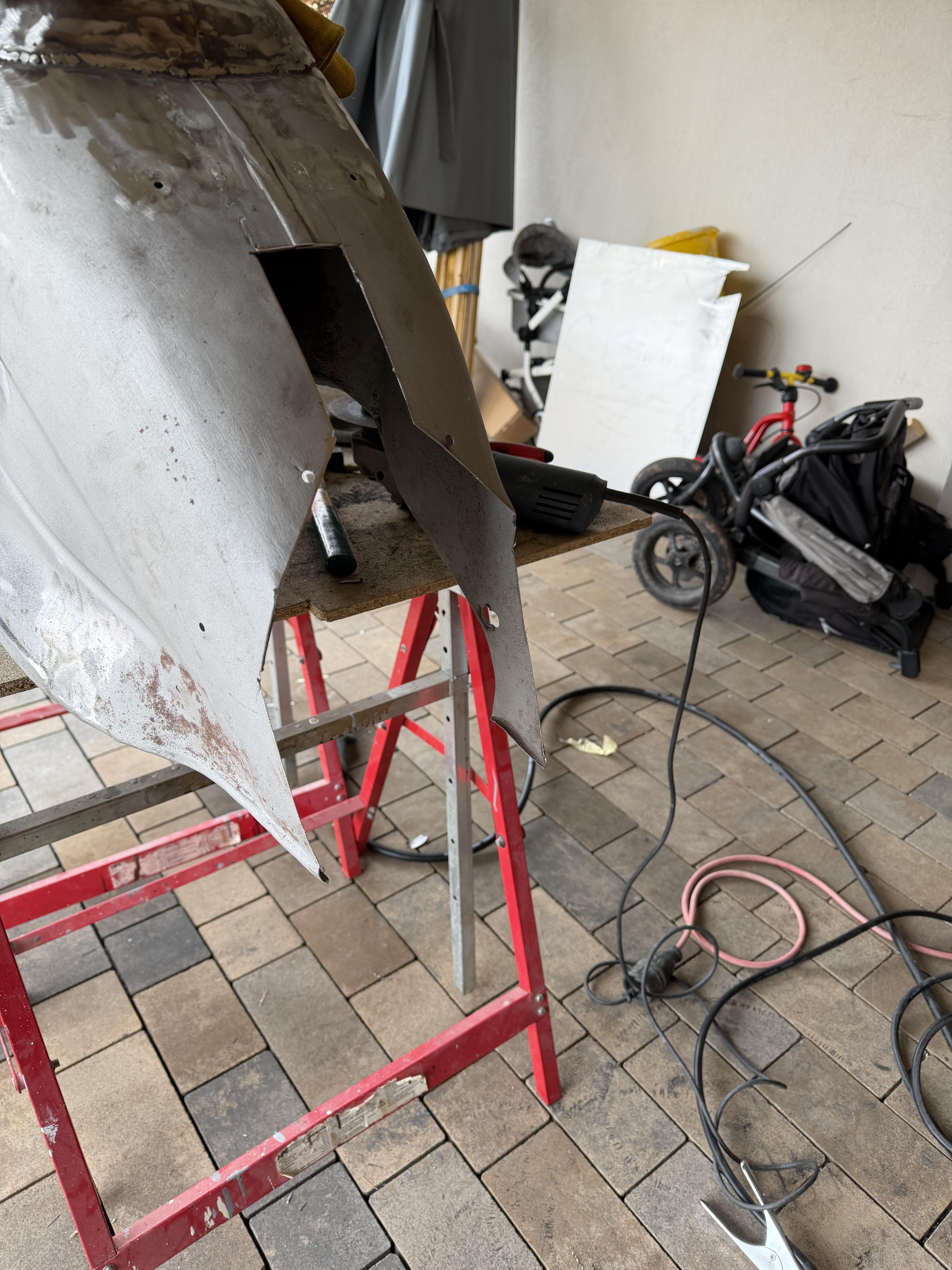

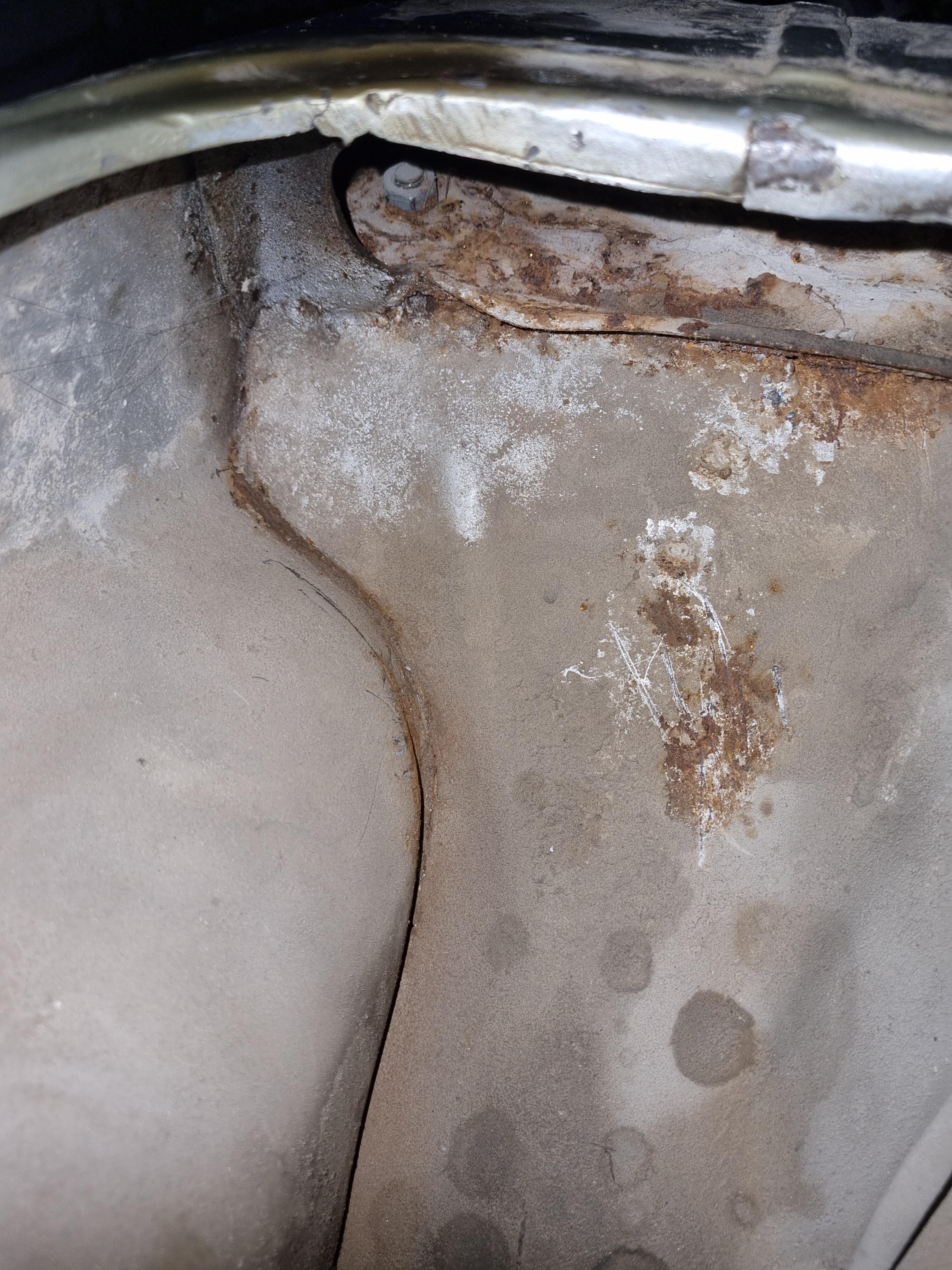

  7. So der Frühling naht sehr, es muss jetzt etwas weiter gehen. Ich würde behaupten es geht auch voran. Leider ist unter der Sattelaufnahme doch mehr unschönes aufgetaucht wie gewünscht. Somit musste ich alle Teile darunter neu Anfertigen. Die Blechstücke habe ich aus 1,5 mm Stahlblech bzw. teilweise aus 1,5 verzinktem Stahlblech angefertigt und eingeschweißt. Jetzt meine Frage. Was würdet ihr als Korrosionsschutz unter dem Lack empfehlen?

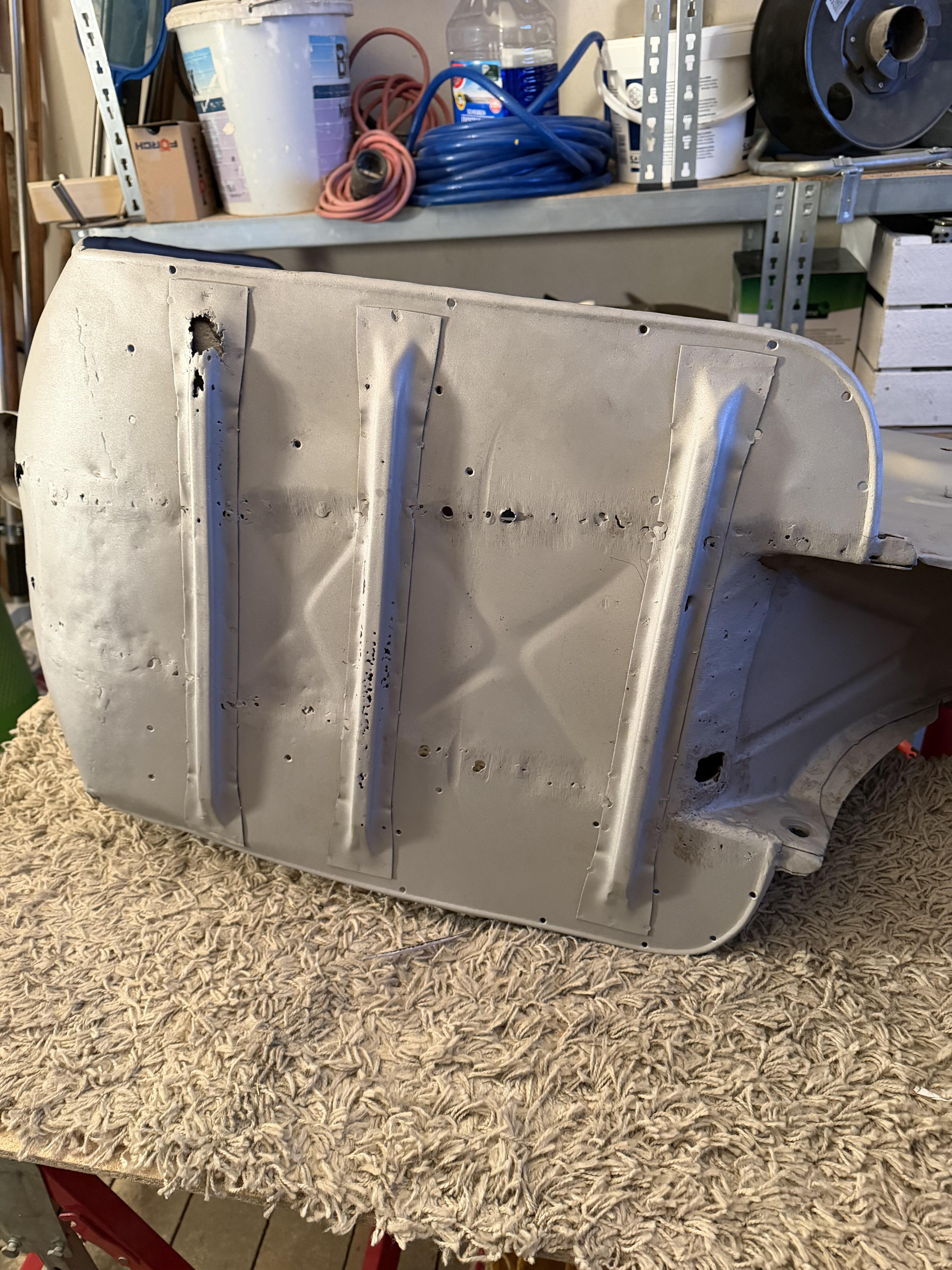

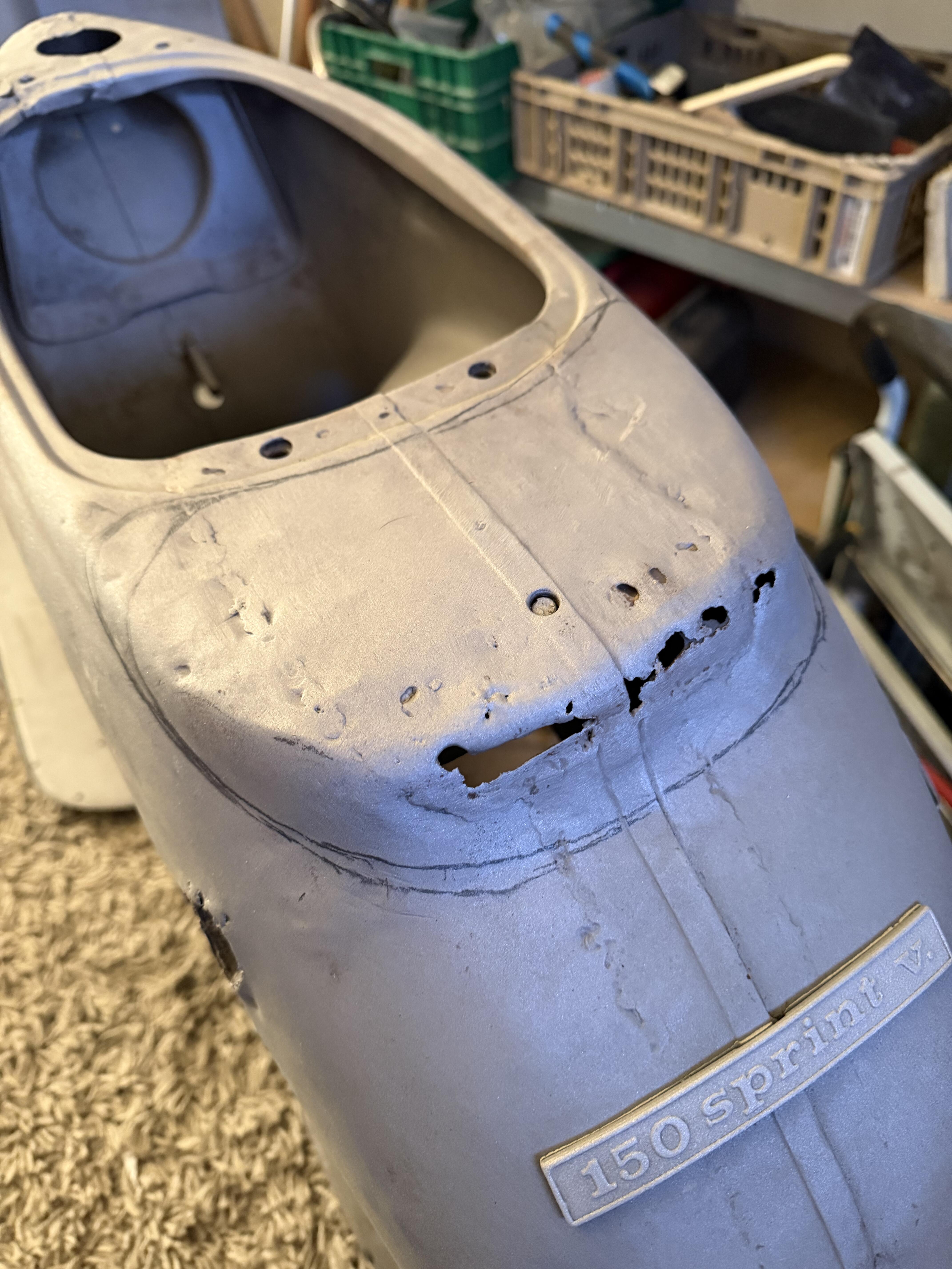

  8. Was die mit dem Vergasserkasten angestellt haben weiß ich auch nicht. Ist aber kein Ding da kommt eh ein größerer rein denke an nen 24 er mindestens. Lasst die Bilder mal wirken und sagt dann was ich davon haltet. Ich habe es mir schlimmer vorgestellt und sehe es als gut machbar. Den hinteren oberen Teil der Sitzbank habe ich schonmal angefangen neu anzufertigen. Bevor der natürlich eingeschweißt wird richte ich das Spritzblech, die Federaufnahme und das Verstärkungsblech neu an. Neue Blechteile werden aus 1,25 mm Stahlblech hergestellt.

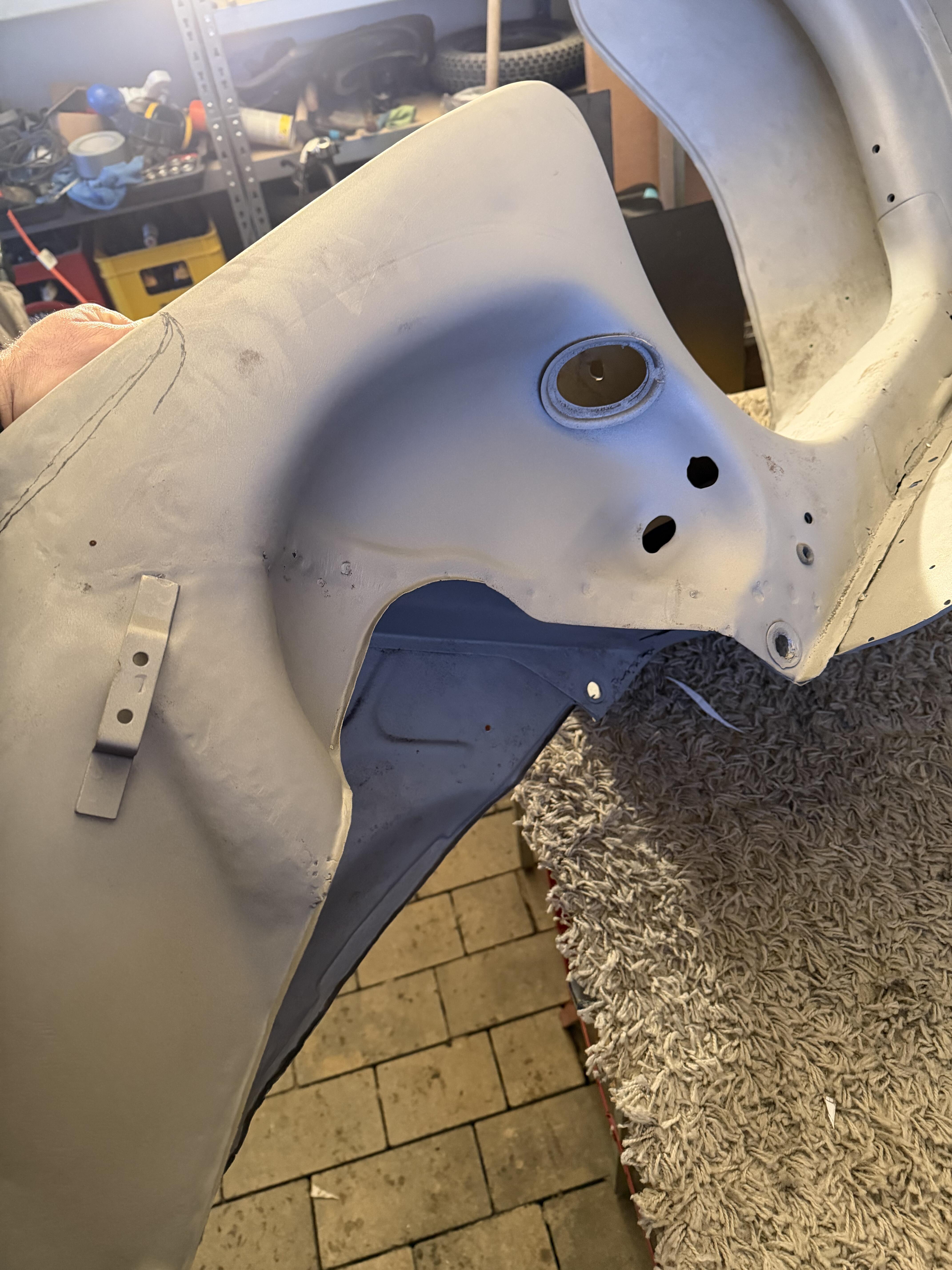

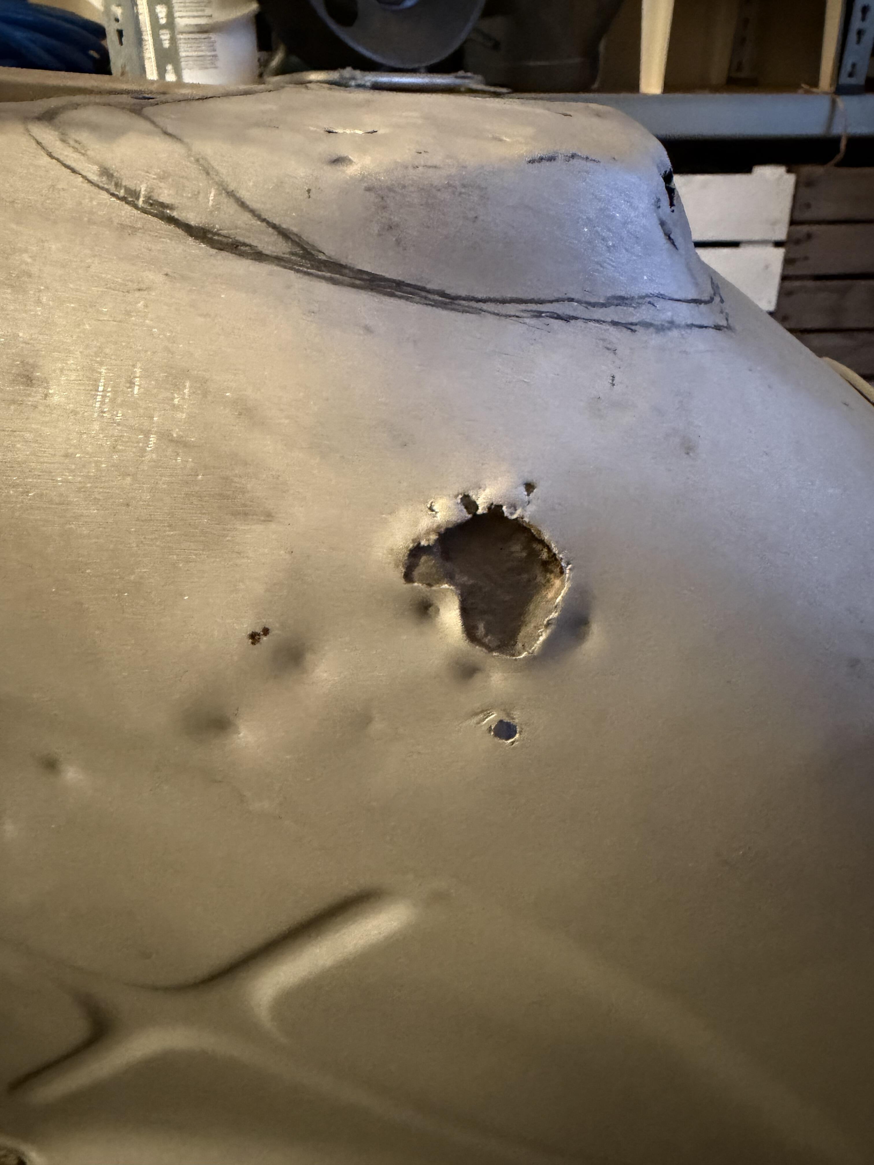

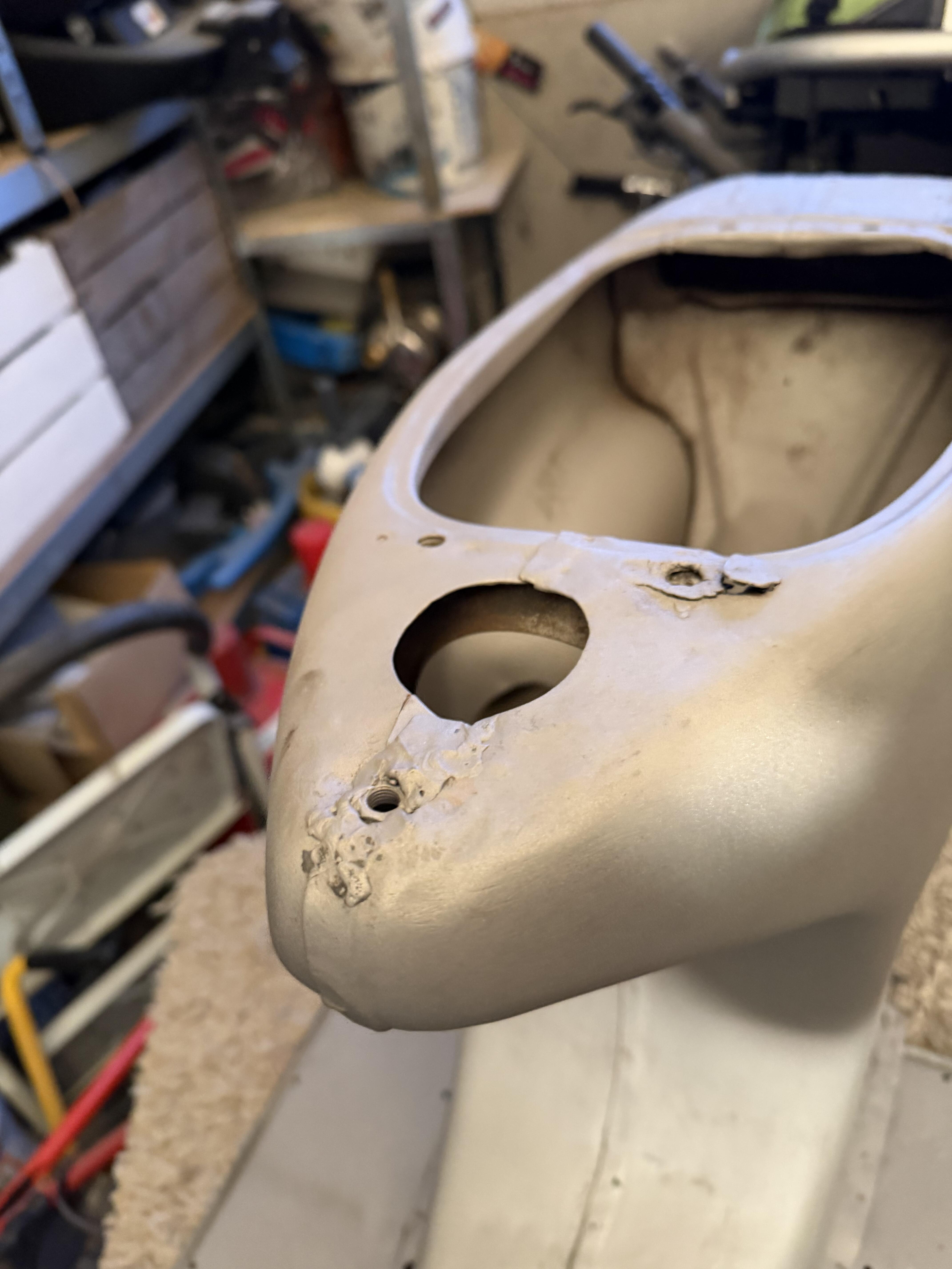

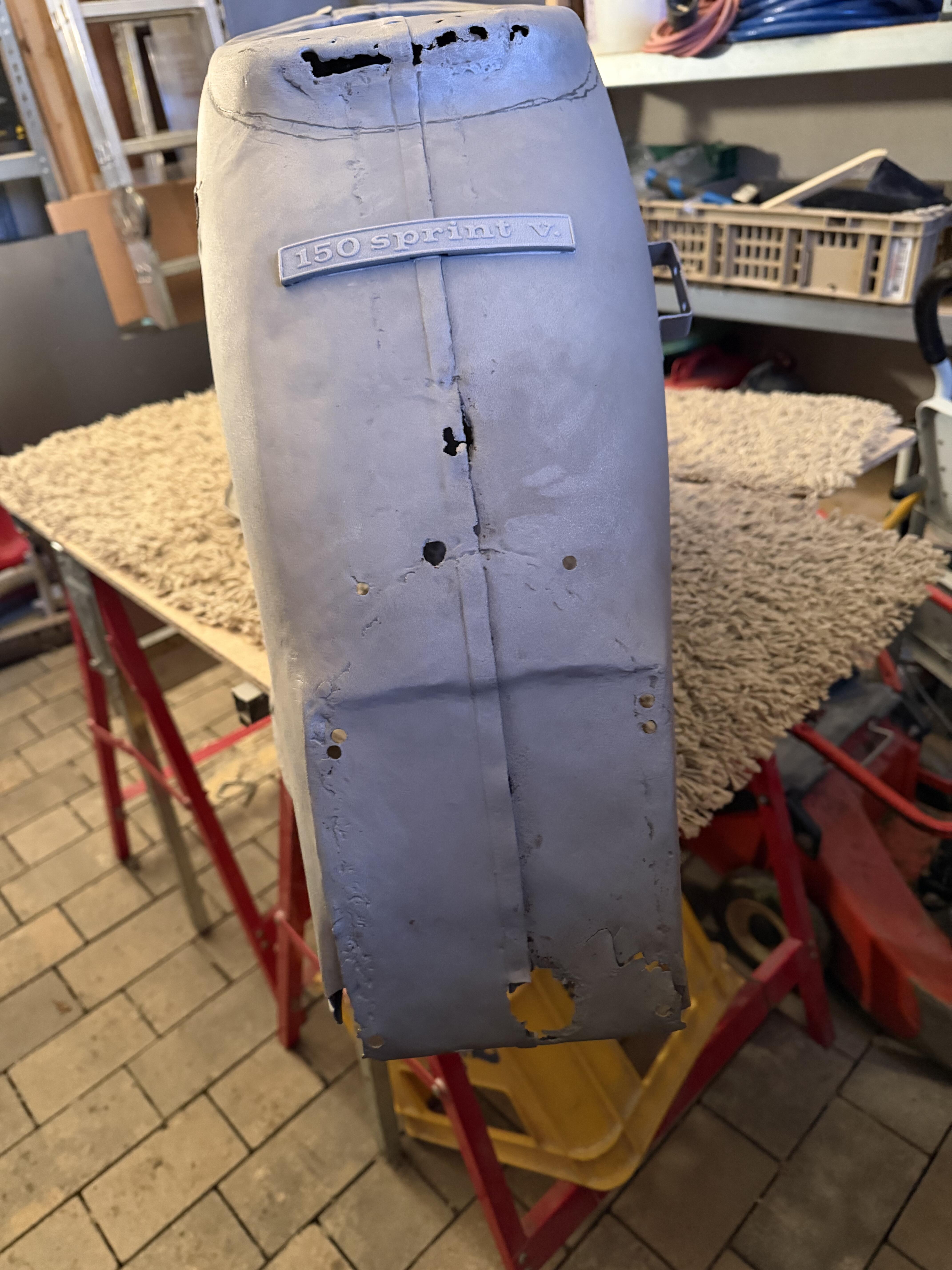

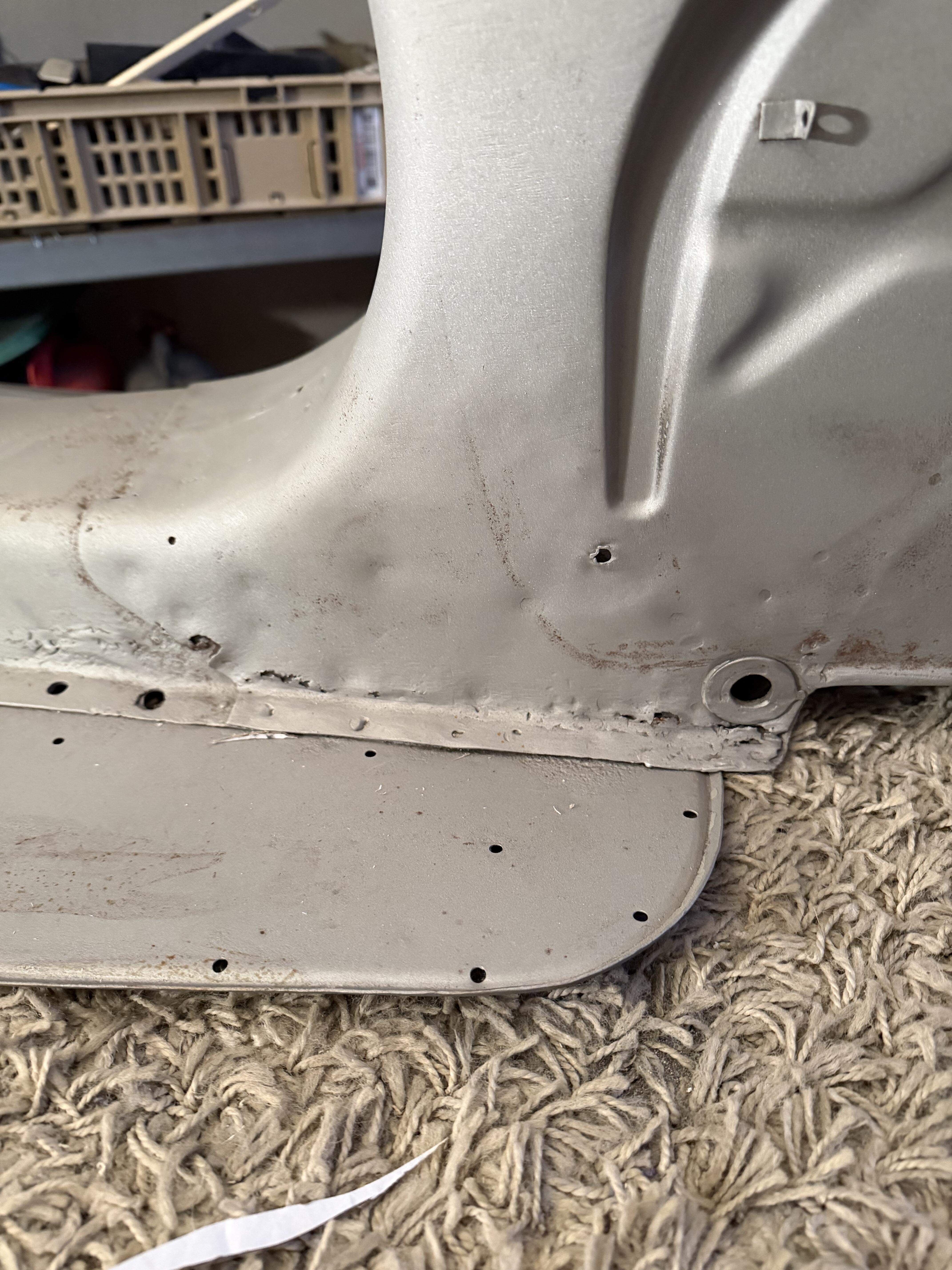

  9. Heyho, Ich melde mich nach einigen Tagen der Ruhe wieder zurück. Die Sprint ist mittlerweile zerlegt und war beim Strahlen. Beim zerlegen sind mir leider Erinnerungen paar Sachen aufgefallen die unschön sind aber bei solch einem Projekt möglich sind. Die Lenksäule wurde schon mal geschweißt das ist natürlich das K.O für die. Diese kommt neu. Das Trittblech habe ich neu bestellt da mir zu viele Löcher darin sind. Das neue Blech geht dann direkt soweit, dass der Knick im rechten Bereich ausgetauscht wird. Die Stoßfängeraufnahme hinten wird neu eingeschweißt, wie schon in den Post zuvor angesprochen wurde. Und zuletzt noch die Nummernschildaufnahme wird ausgetauscht. Ich würde sagen das es nicht wenig Arbeit ist aber durchaus machbar.
  10. 😱 was ham se da angestellt? Mit Iwas reingeklebt, dann netmal geschliffen, geschweige den einen Rostschutz aufgebracht oder gar minderwertiges Blech verwendet.

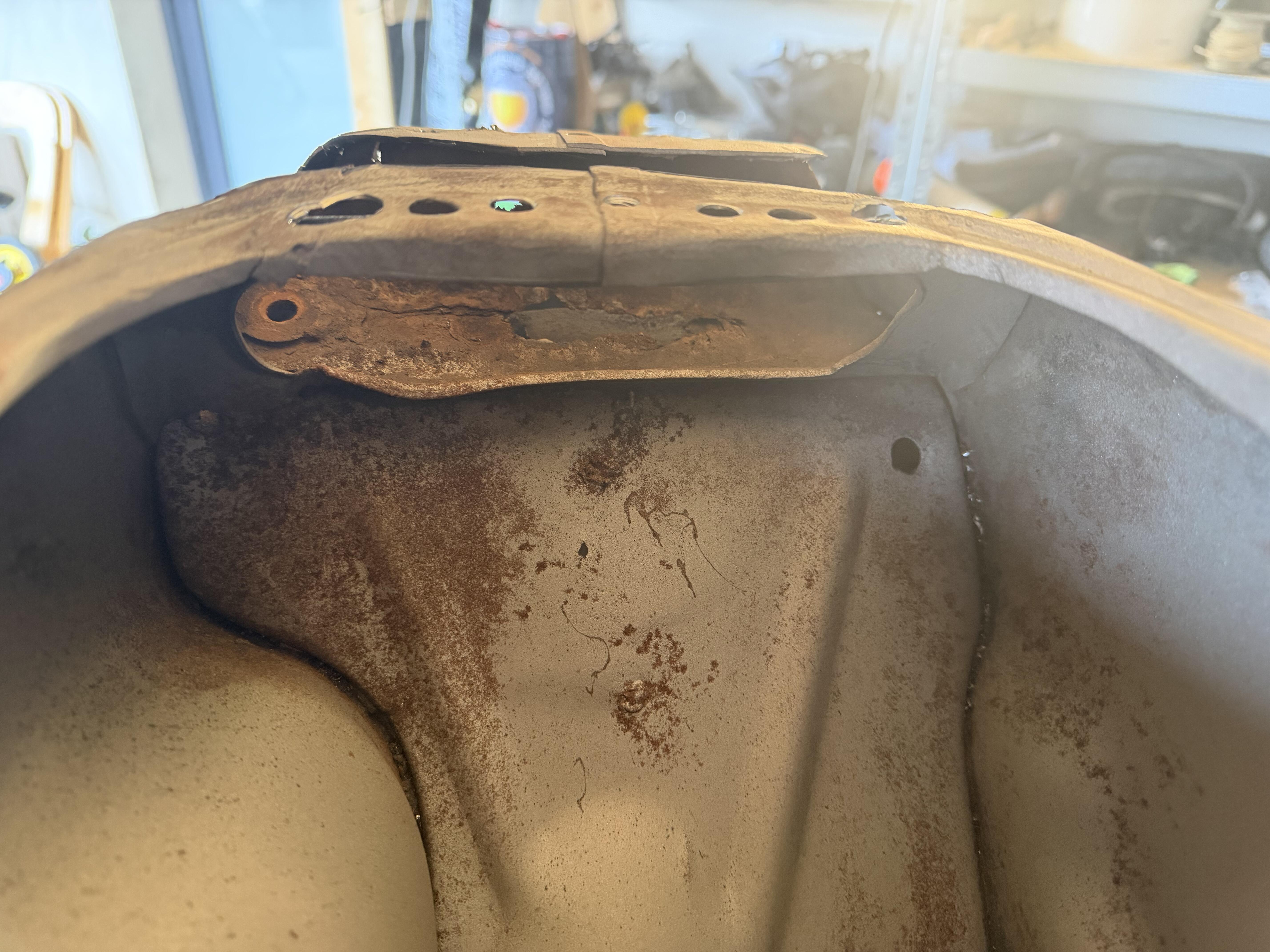

  11. Der Vorbesitzer hat nie damit angefangen stand ewig in der Garage rum. Leute ich verstehe euch nicht, warum immer so Panik und Angst? Was denkt man sich wenn mane 48 Jahre alze Sprint aus Pakistan kauft? Bestimmt nicht das es leicht und wenig Arbeit wird 🤣. Muss ja nicht in 8 wochen fertig sein ich hab doch Zeit und lust darauf ✌️

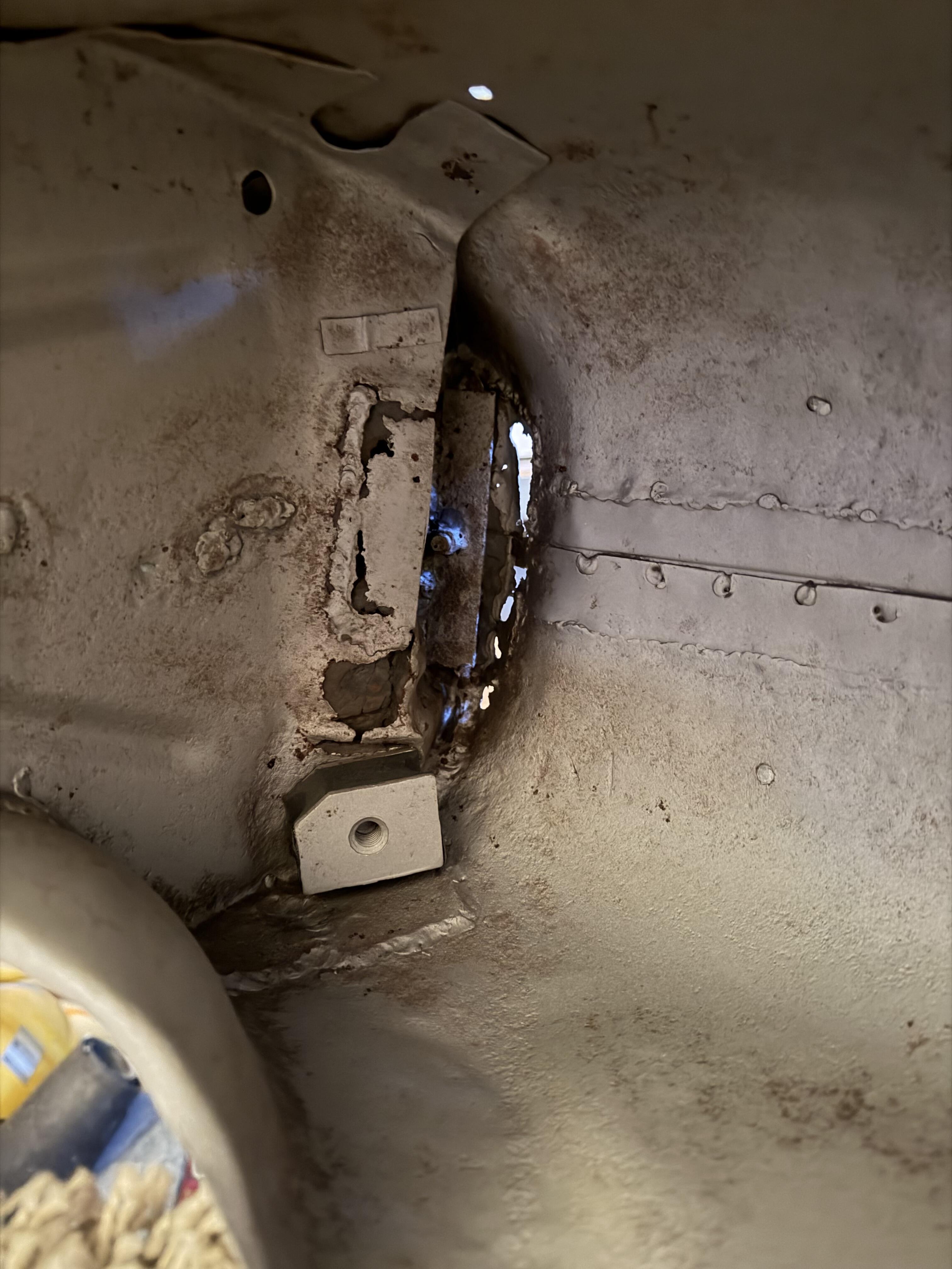

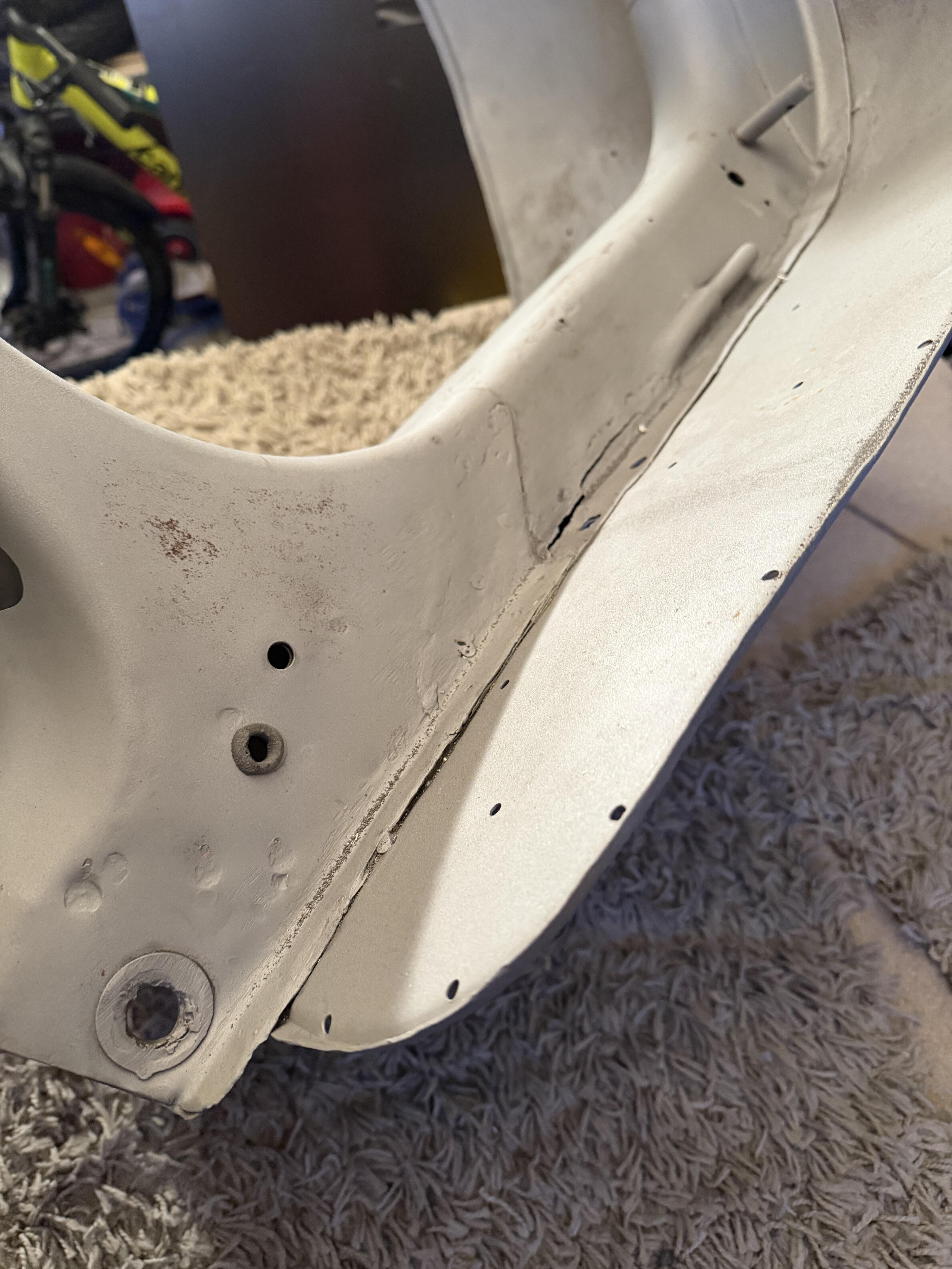

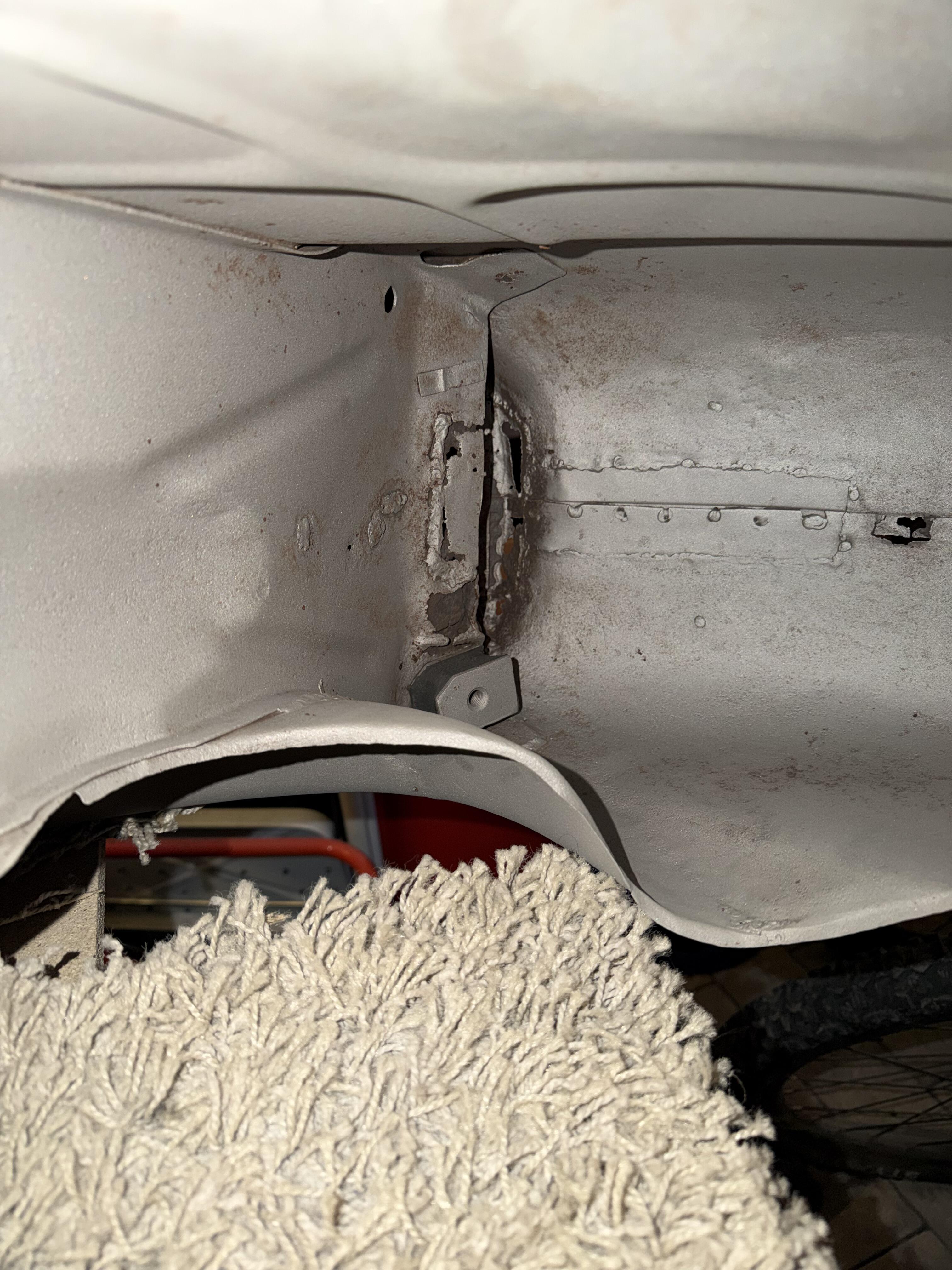

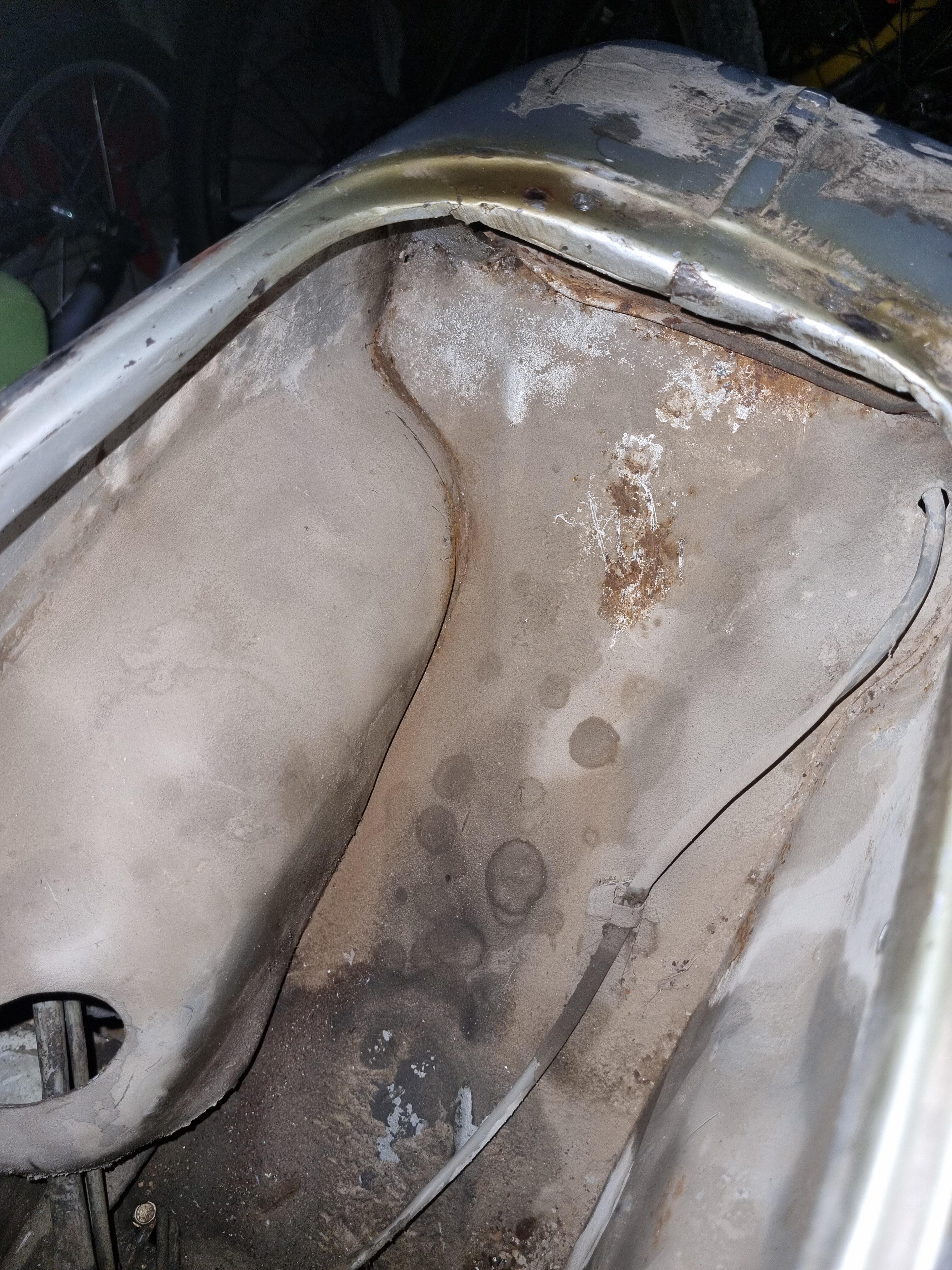

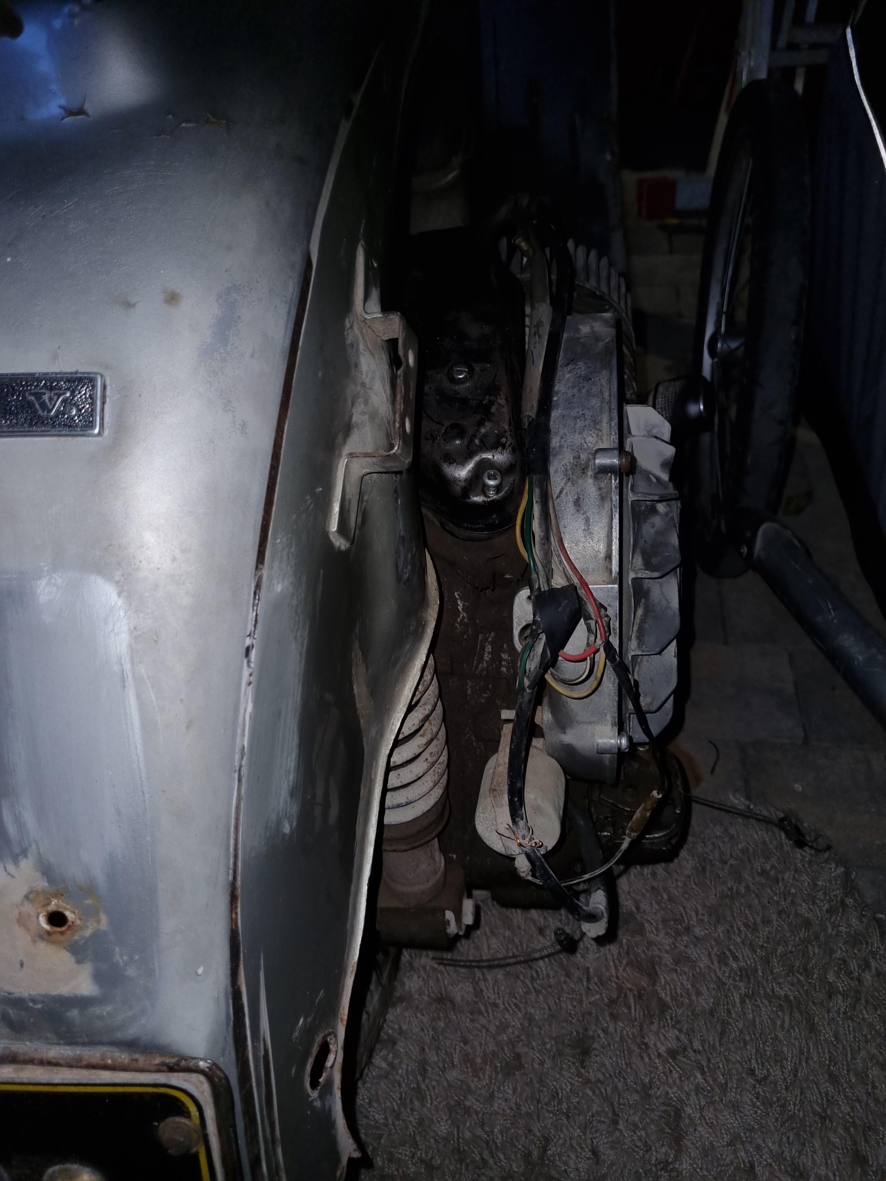

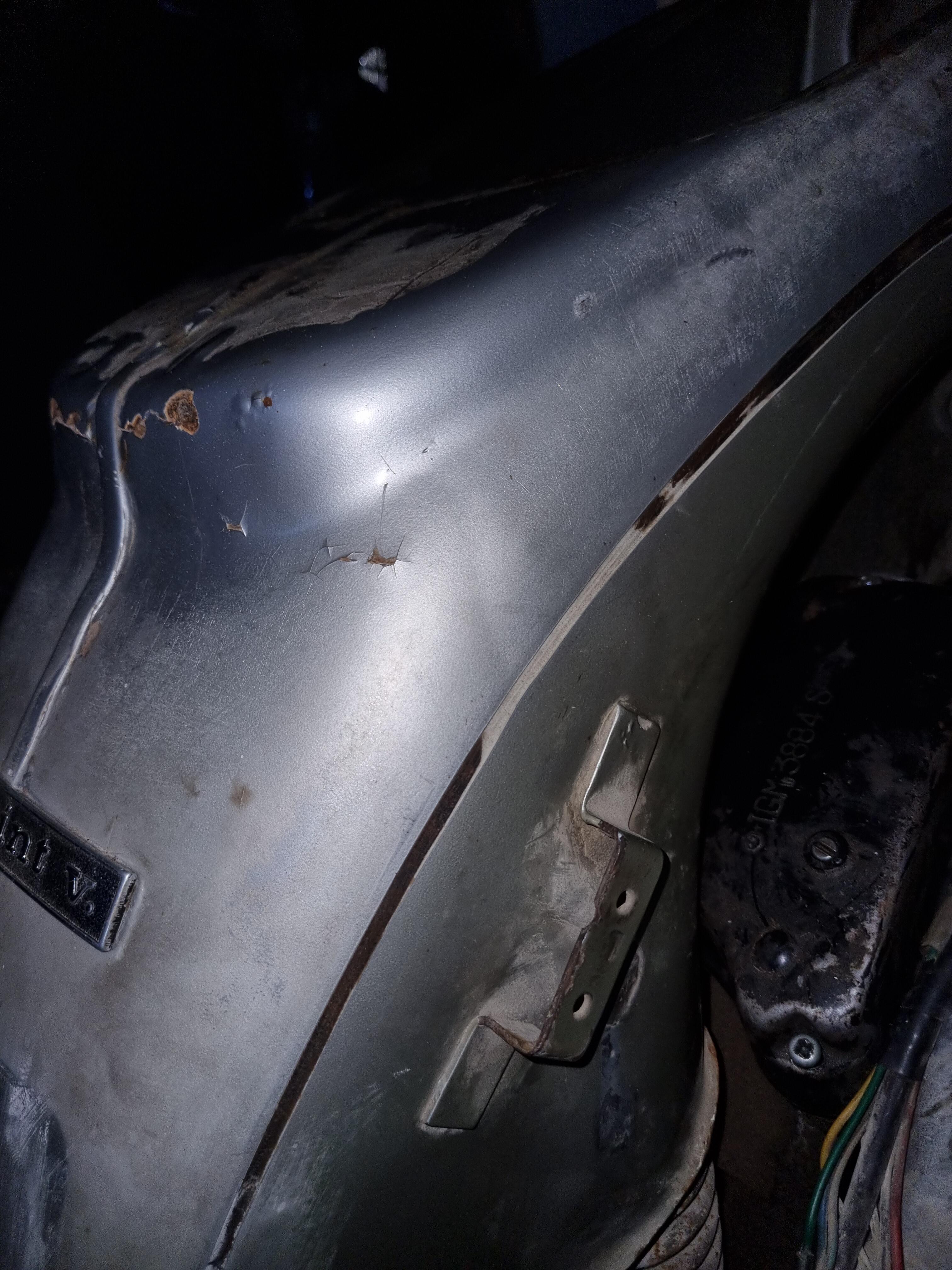

  12. Habe jetzt mal schnell paar Bilder gemacht zwecks der angesprochenen Stoßdämpferaufnahme hinten. Seht ihr da ein Problem?
  13. Dann schau ich mal eo ich das herbekomme. Baue meine 77er Sprint Veloce gerade noch auseinader. Danke dir✌️
  14. Super danke für die Info an sowas habe ich nicht gedacht. Wollte den Hohlraum mit Unterbodenschutz Fluten.
  15. Super das steht mir auch noch bevor. Kirze Frage wie machst du das mit dem Rostschutz unter den quer Versteifungen? Hast du mit Mag geschweißt?
