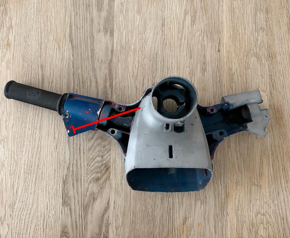

ich habe das gleiche Problem. Wo sitzt denn das obere Teil der Hülle? Ist das im Griff?
lg, Anna
Im Lenkkopf befindet sich eine Halterung für die Züge. Vielleicht sitzt der Kupplungszug nicht richtig in der Führung. Diese ist aus Kunststoff im Original und kann zerbrechen. Da mal nachsehen.
