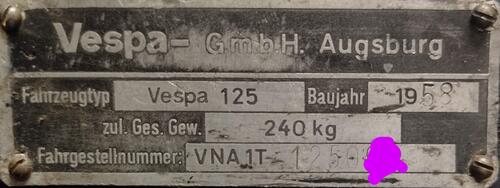

Kannst du evtl. noch die zwei "Nietlöcher" für die Kerbnägel des FIN-Schildes erkennen?
Ich mach heute Abend Bilder vom Rahmen,
Typenschild war genietet bzw. genagelt, würde aber zum Strahlen entfernt. Rahmennummer ist an der Stelle, an der die zweite Plakette befestigt ist eingeschlagen.

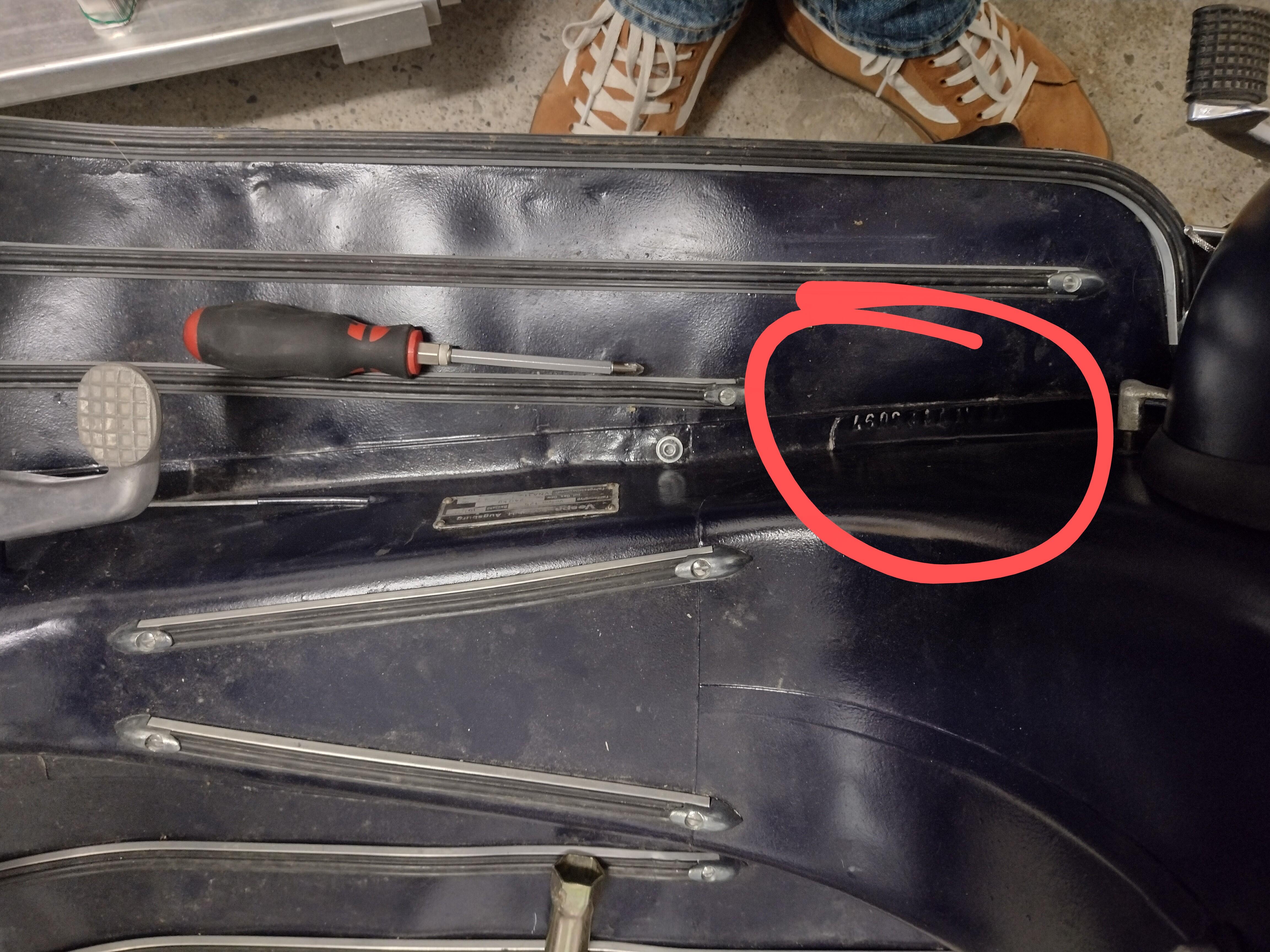

Der Rahmen wurde mindestens zweimal sandgestrahlt, die Nägel vom Typenschild wurden bei mir im Moment durch Schrauben ersetzt, das war original genagelt.IMG_20250602_155035759_HDR3.thumb.jpg.f9d8ebf3609e028ed7a1e5b99be458da.jpgIMG_20250602_155044243_HDR2.thumb.jpg.2a5c4838e5eeb079d1e7a7615eb91815.jpg

So wurde das bei mir Ende der 90er vom TÜV-Prüfer auch verlangt.
Ich wollte das nicht ausdiskutieren, weil er mit diversen Eintragungen äusserst kooperativ war.
Ich hab dann einfach tapfer die deutsche FIN in den Rahmen geklöppelt und die Sache war erledigt.
