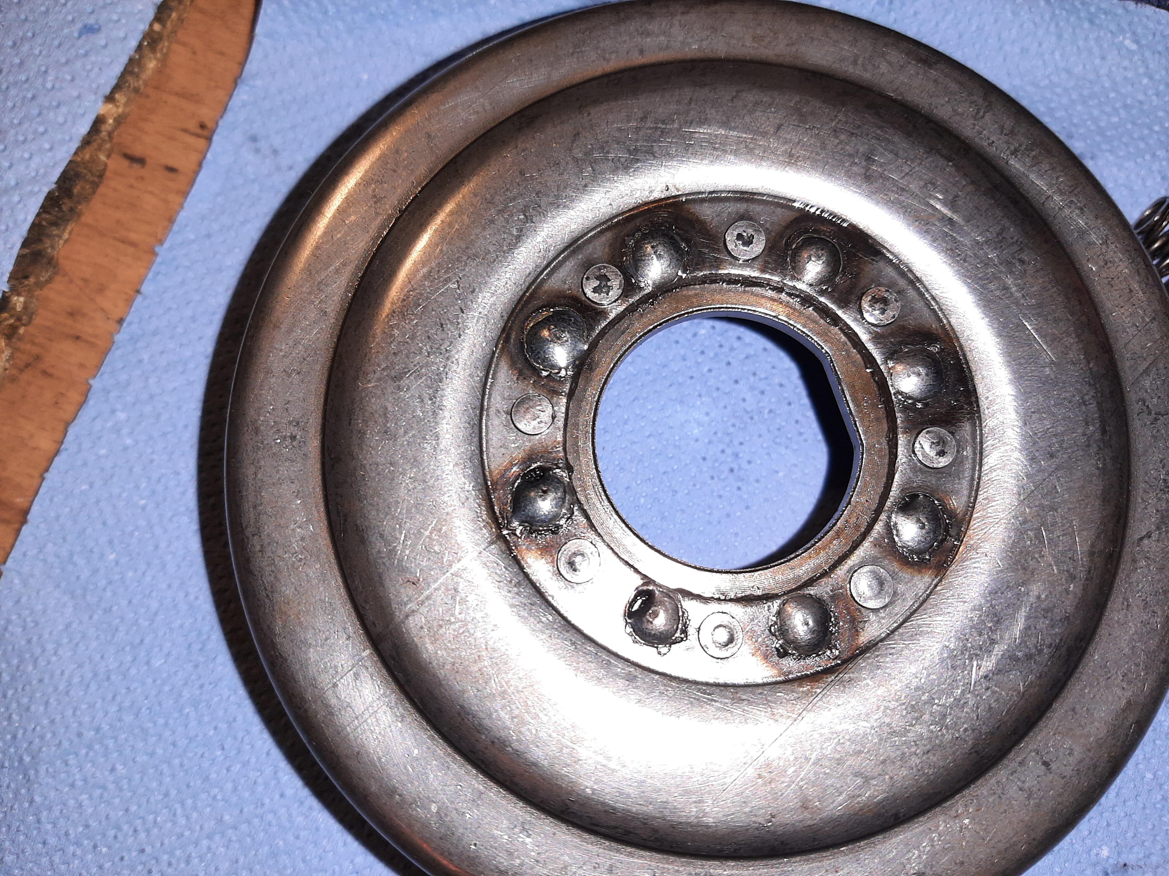

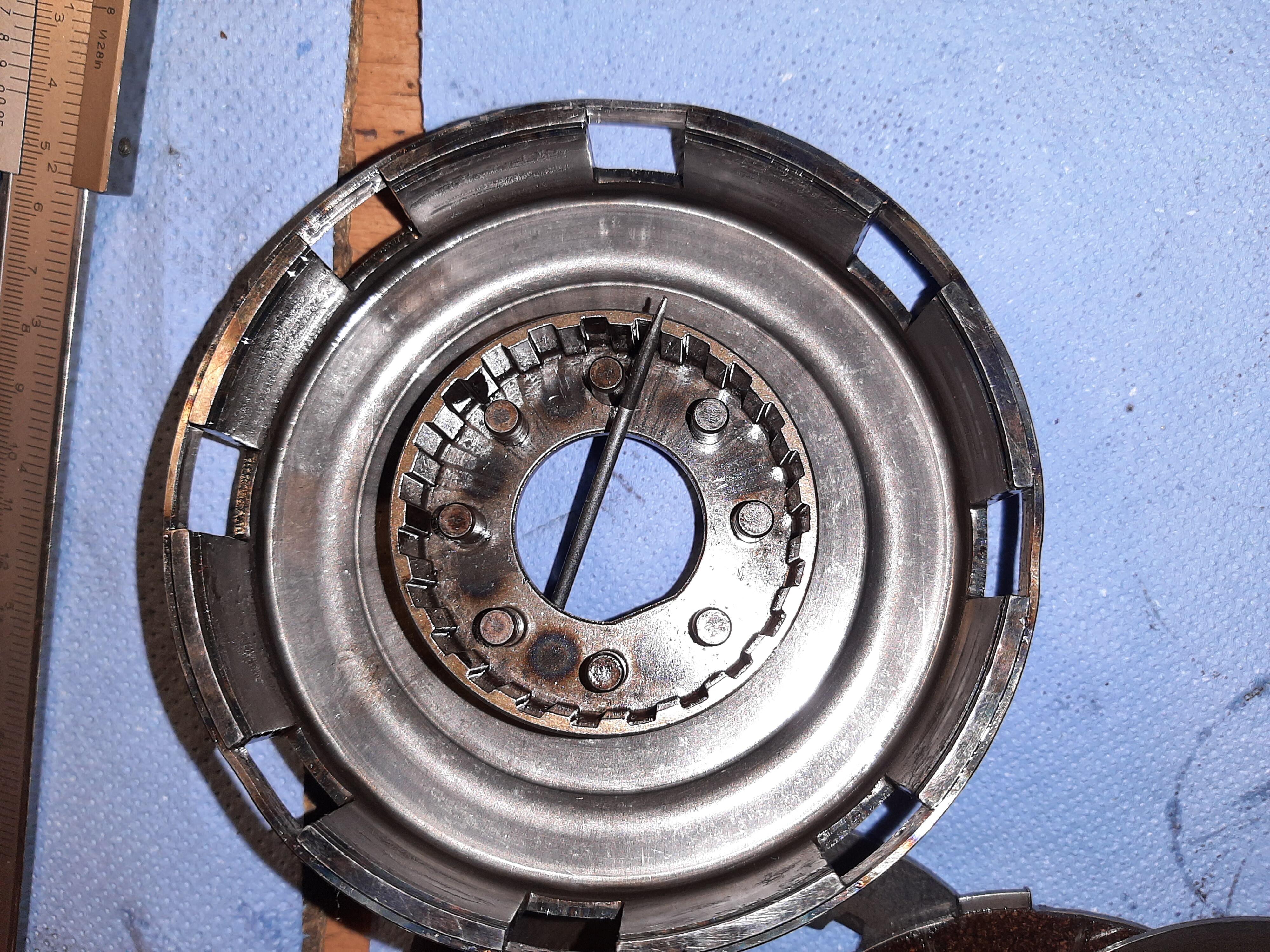

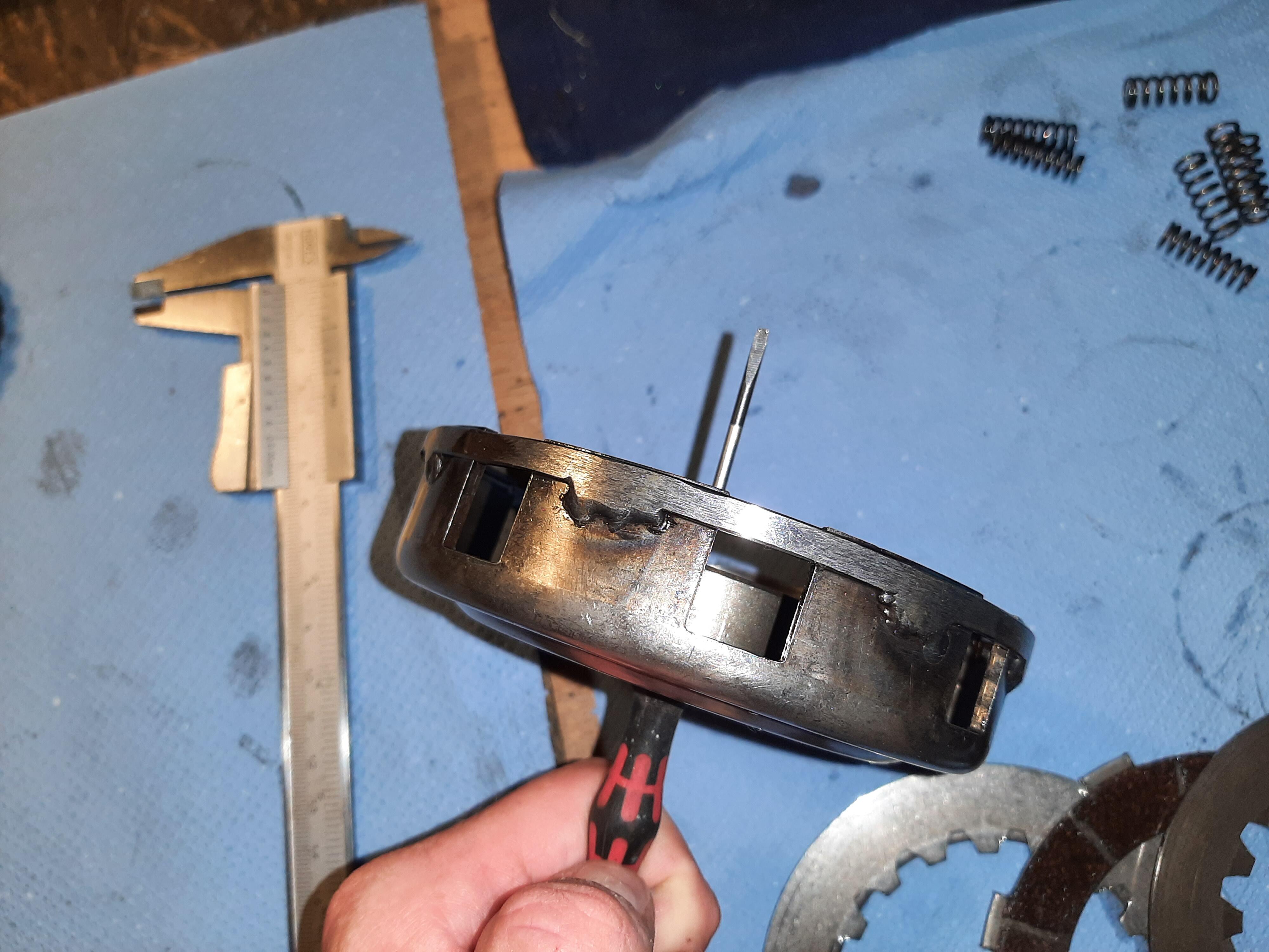

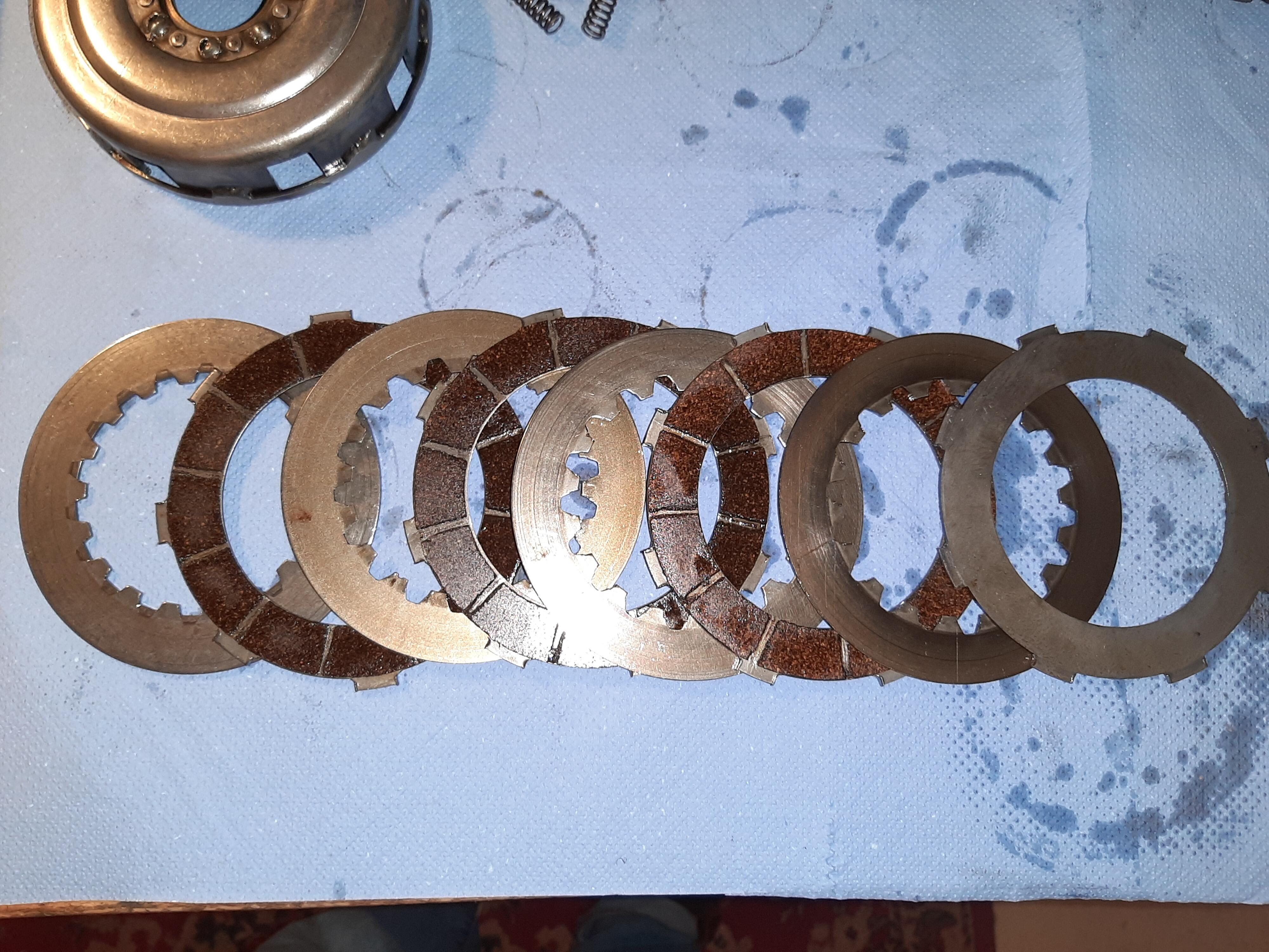

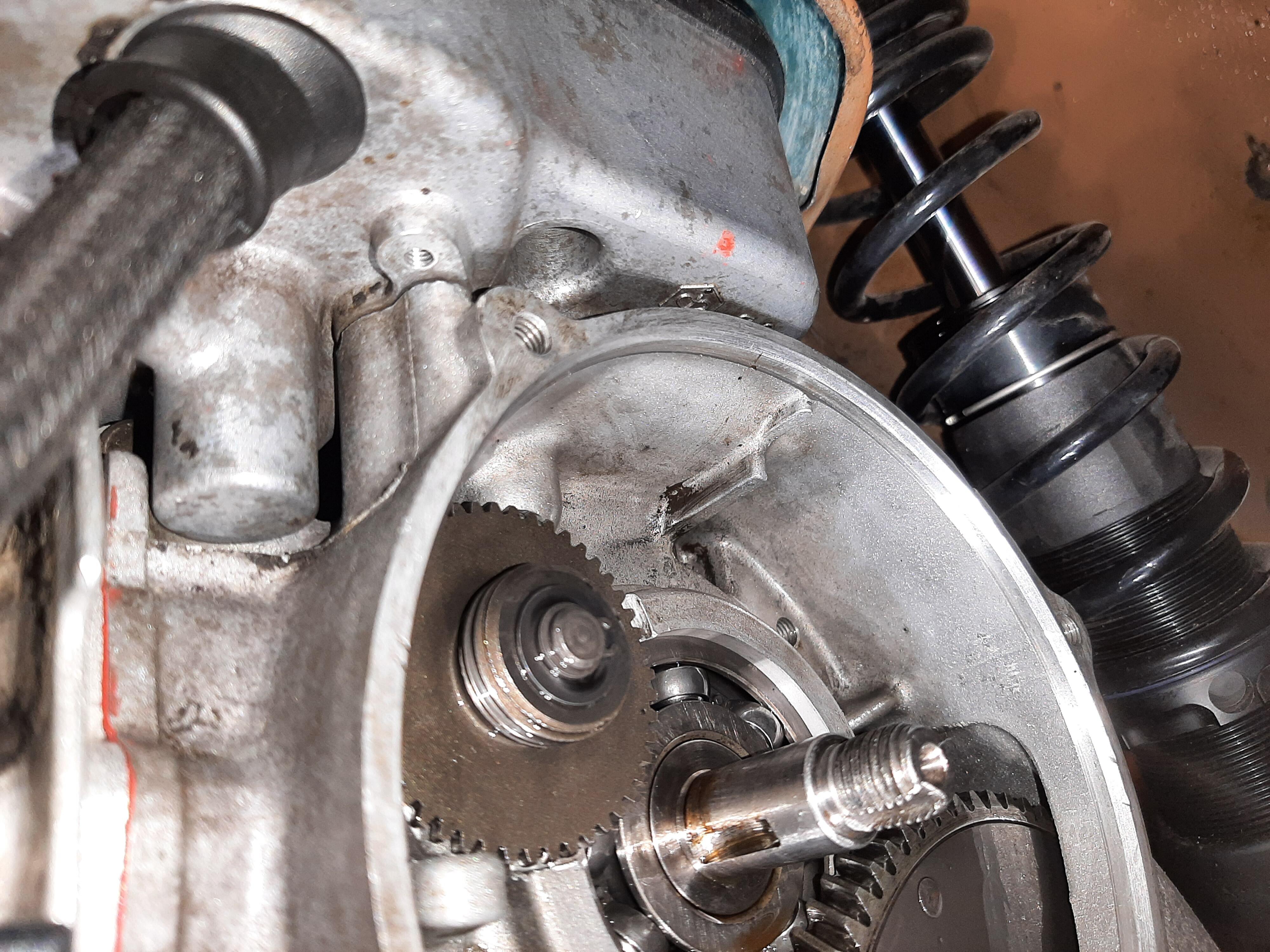

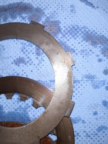

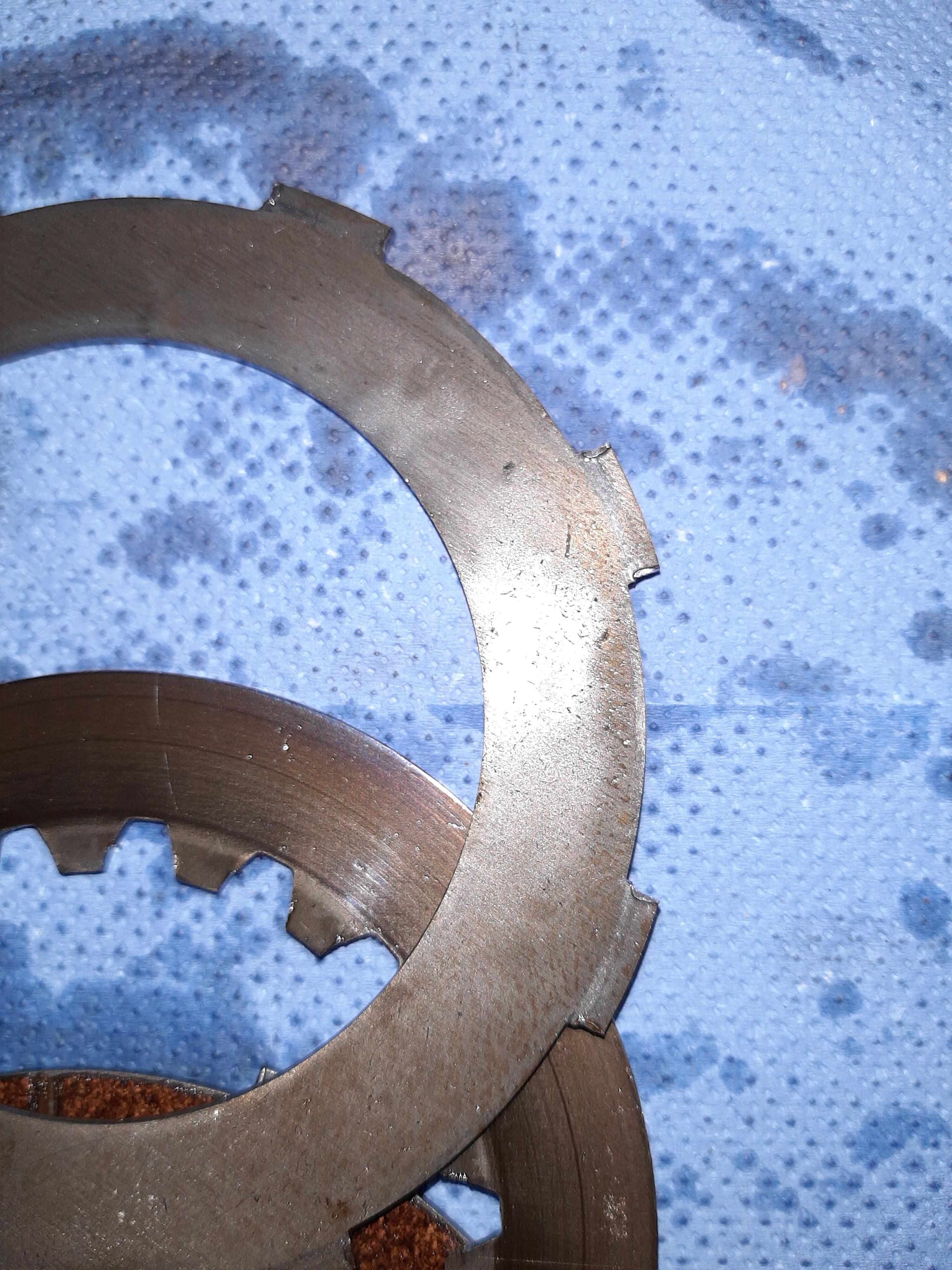

Nach dem ich die Kupplung ausgehängt und nun auch ausgebaut habe kommt folgendes zum Vorschein:
20250503_153326.thumb.jpg.04f395d9b1b52b298d178aac55451fbe.jpg20250503_153306.thumb.jpg.71d5400b8c1d09a106037c75ae4f8530.jpg20250503_145030.thumb.jpg.7908ab6808763223b4f76c9e14bdfeff.jpg20250503_145019.thumb.jpg.a1d757798809c4358c8a953d0dc1c9ec.jpg20250503_145008.thumb.jpg.8663faee285143fae782c32c93bcb39b.jpg20250503_144954.thumb.jpg.7c607e68ce87c587fe89047e9f4fe67e.jpg20250503_144948.thumb.jpg.6d0c79b3650f827448e0997496818e4d.jpg20250503_144928.thumb.jpg.ad3def2782cd1f4339f0e85ef8f764a5.jpgaut
Ist das ein "normales" Verschleißbild?
Motor hat angeblich nur 20000km drauf.
Der Ring um den Kupplungskorb ist nicht original nehme ich an und im Kupplungsdeckel wurde auch mal "rumgedremelt".
Wie kann ich die Kupplung wieder instand setzen?
Oder besser gleich ne neue?

z.B. "Der Ring um den Kupplungskorb ist nicht original nehme ich an und im Kupplungsdeckel wurde auch mal "rumgedremelt"."
Da hat einer einen Ring drum herum geschweißt. Die gibt es auch schon fertig so zu kaufen. Deiner kann gut gemacht sein oder auch nicht. Sieht aber gut aus, soweit man das auf dem Bild beurteilen kann.
Und der Kupplungsdeckel wurde aus"gedremelt", damit die Kupplung montiert werden kann. Ist bei Motoren, die standardmäßig die kleine 6-Federn-Kupplung verbaut hatten, so üblich! Sonst passt die große Kupplung nicht rein!
vor 11 Minuten schrieb kbup:
Aha, dass heisst, hier wurde was (vermutlich die Cosa 2 Kupplung - richtig?), verbessert? Somit neue Scheiben und neue Federn rein und gut is?
vor 54 Minuten schrieb Griese:
Richtig entweder die vorhandene Kupplung neu bestücken, oder 150€ für eine neue Kupplung investieren.

Aber welche Kupplung kaufen? Taugt die Cosa 2 vom SIP was? Ich höre immer "....kauf nur original..." und auch bei den Scheiben gibts ja massive Unterschiede. Was kauft man hier "am besten" für original-Setup?

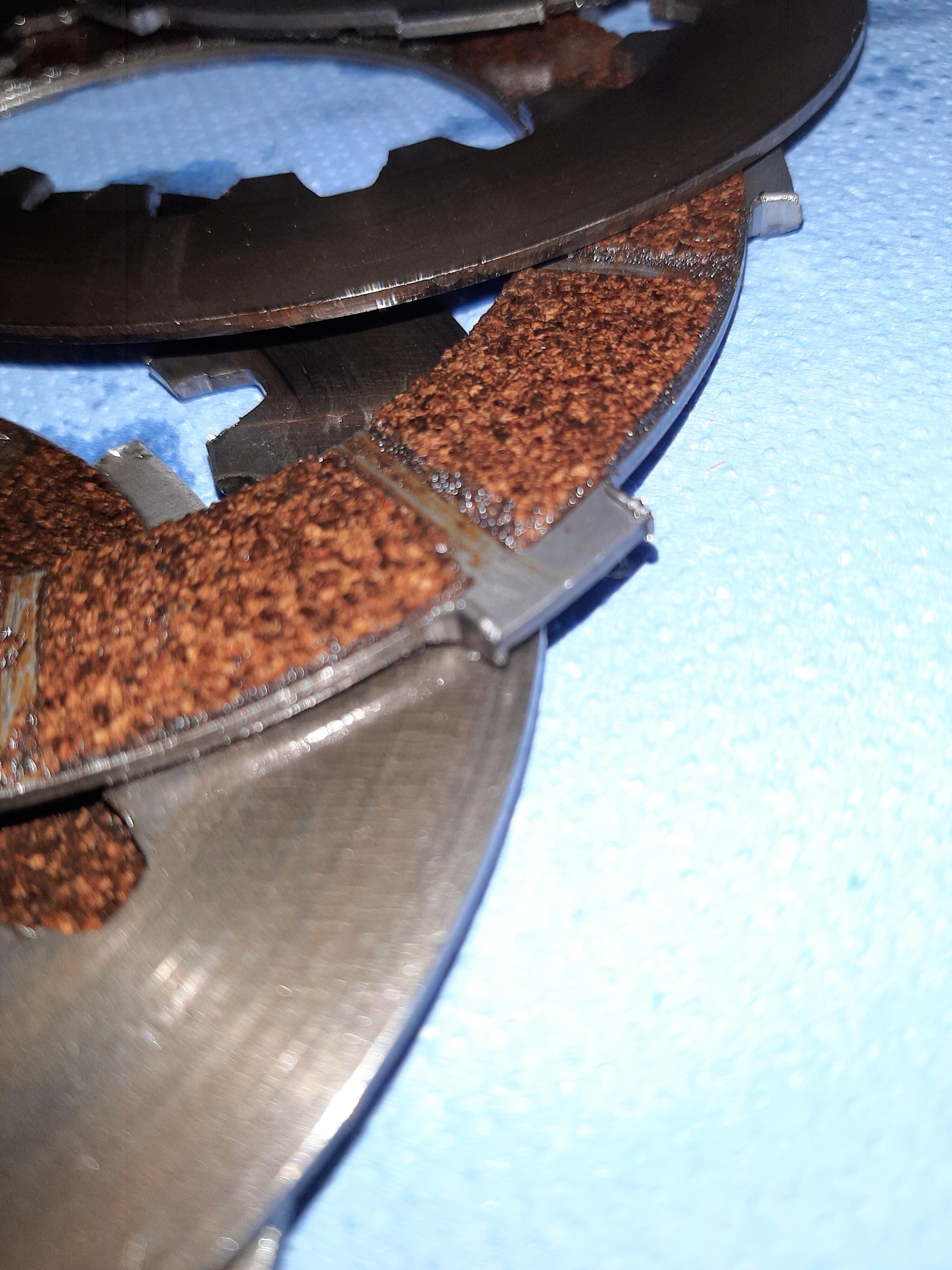

Warum ne neue Kupplung. Du hast doch ne tip top Cosa Kupplung. Selbst die Beläge sehen nicht runter geritten aus. Da braucht es weder neue Federn, noch Kupplung. Maximal kannste, weil eh gerade offen, neue Beläge holen. Muss aber wahrscheinlich auch nicht.
Hast Du vor den 30km die Kupplung neu gemacht? Beläge geölt?
Ansonsten kann es sein, dass die trockene Kupplung ganz am Anfang noch gepackt hat, aber nach der kurzen Runde ausreichend Öl auf die Beläge gekommen ist und dadurch die Kupplung jetzt rutscht. Ich vermute auch einfach nur einen zu stramm eingestellten Zug
Gerade eben schrieb dorkisbored:
Welche Beläge nimmt man hier? BGM? Erneuert man den Spannring?

Die Beläge würde ich gerne erneuern, im Anschluss daran prüf ich die Einstellung nochmals.
Du schmierst die Beläge mit Öl ein während du die in die Kupplung legst und das langt. Da muss nix 24h einziehen oder so, auch wenn einige das gern machen. Kann man, muss man aber nicht.

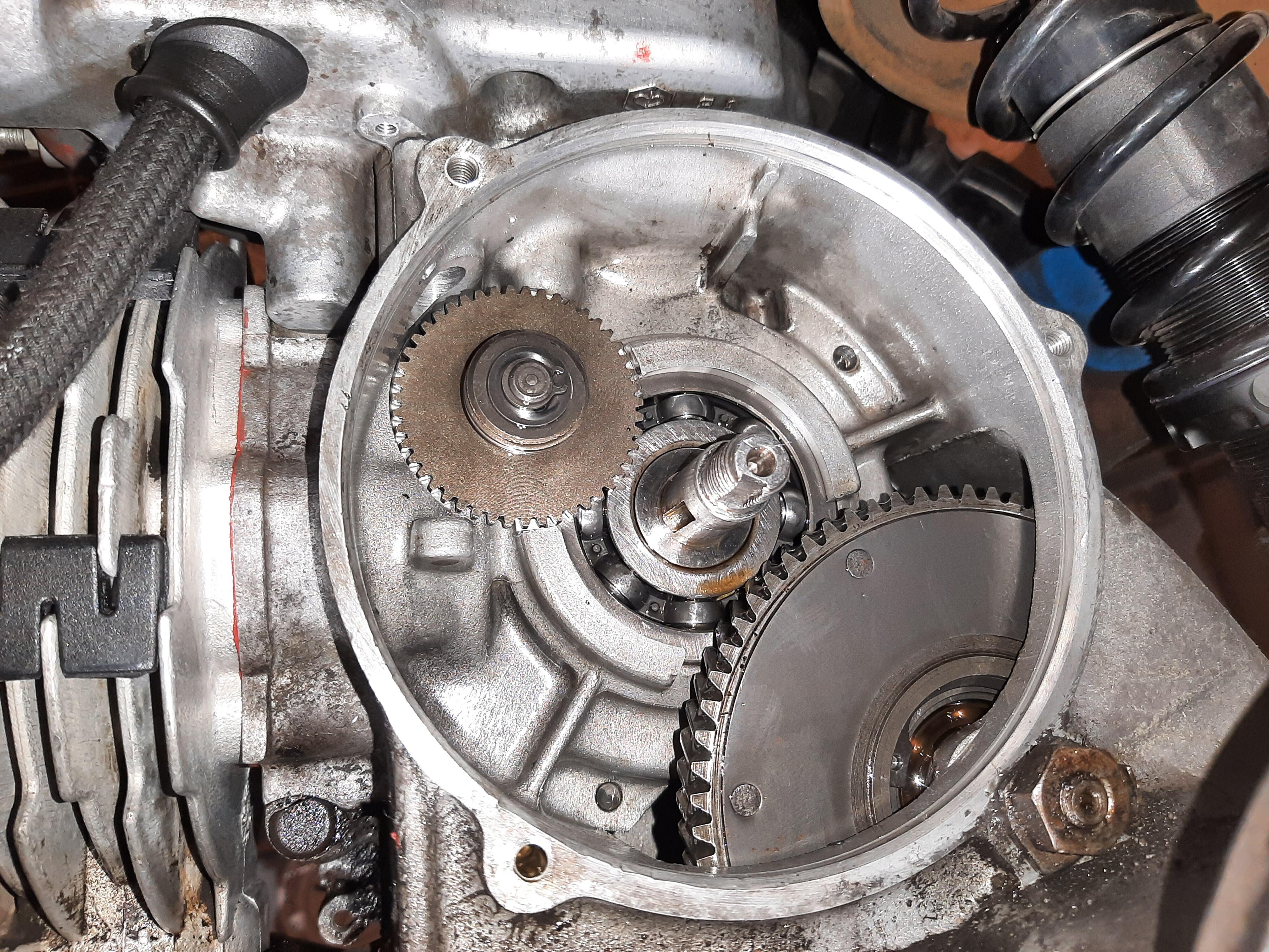

wenn sich das Polrad nicht bewegt, wenn du auf den Kicker latscht, gibt es nur 2 Gründe.
1. Zug viel zu stramm - Kupplung trennt quasi und rutscht durch
2. Keil vom Polrad abgeschert - Welle rutscht im Polrad durch.
2. glaub ich aber nicht....

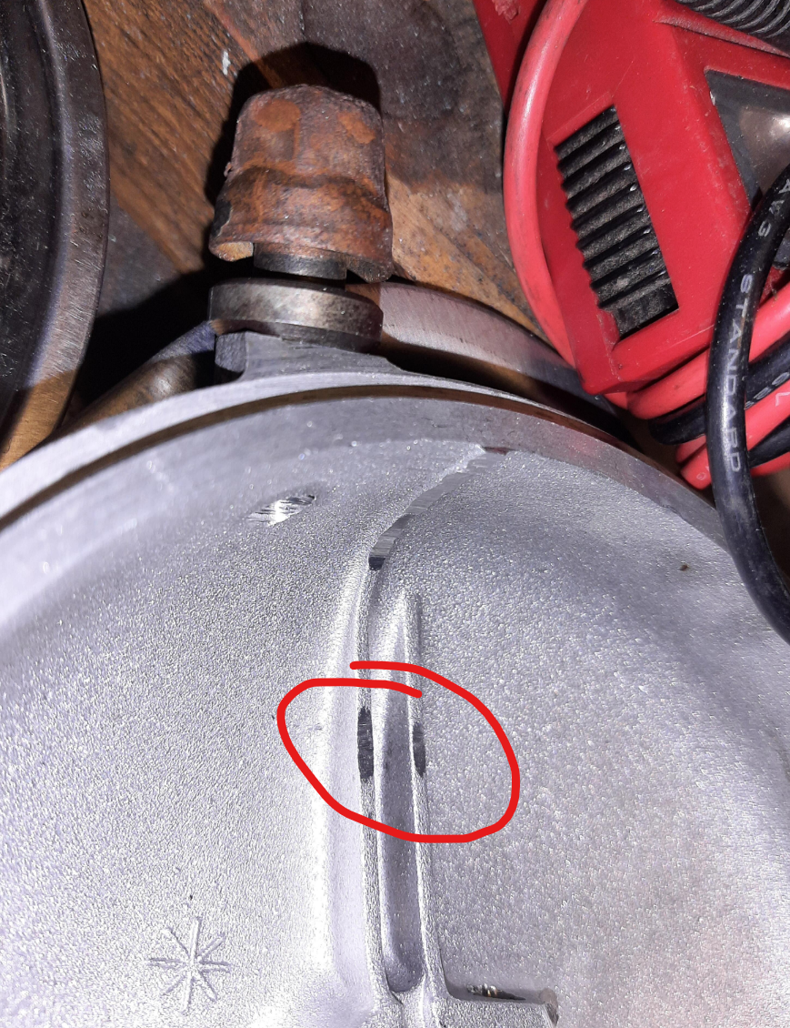

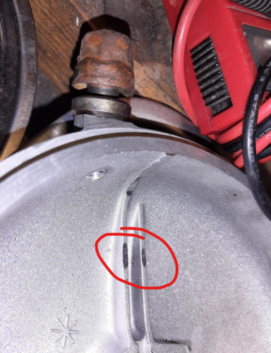

vor 22 Stunden schrieb Griese:

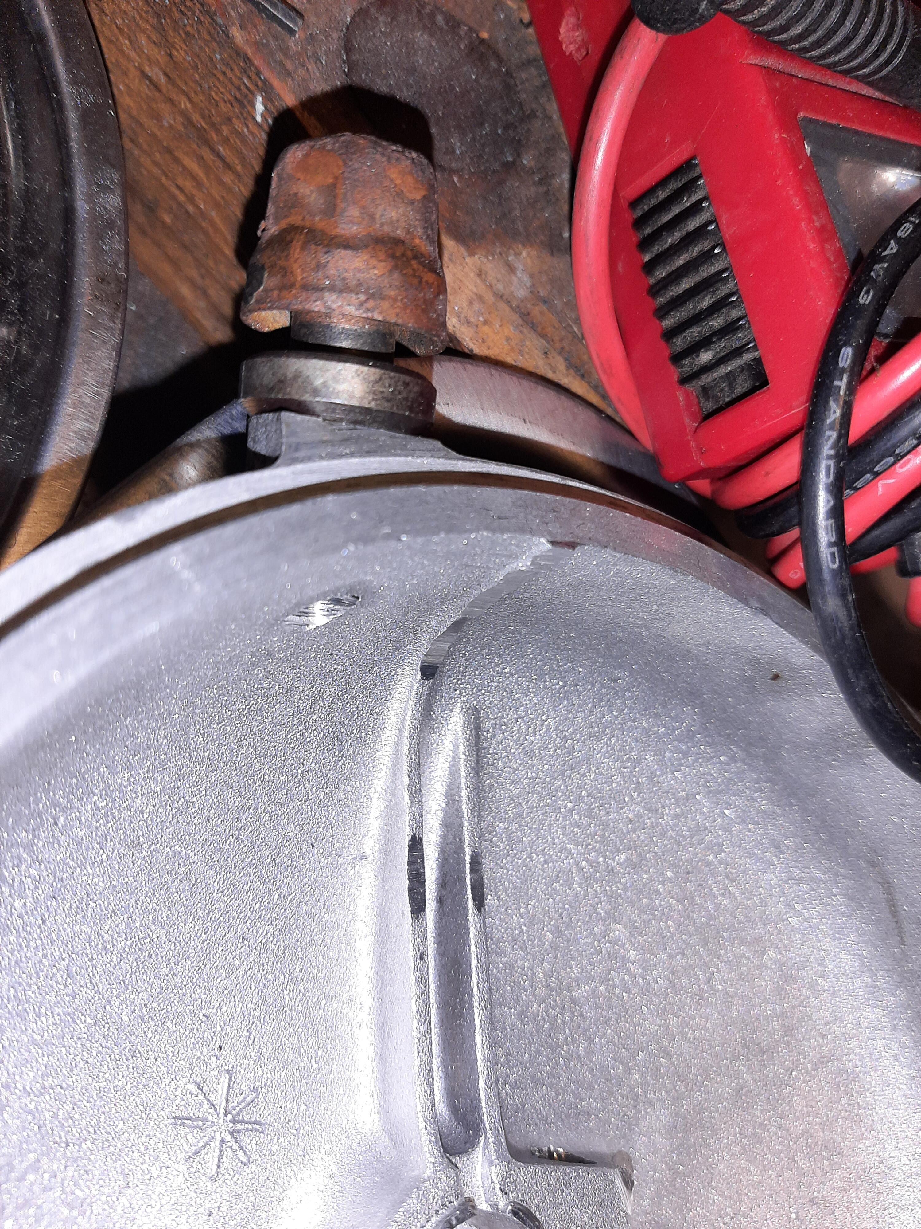

Kupplung steht am Deckel an. Hier Platz schaffen und gut ist es.

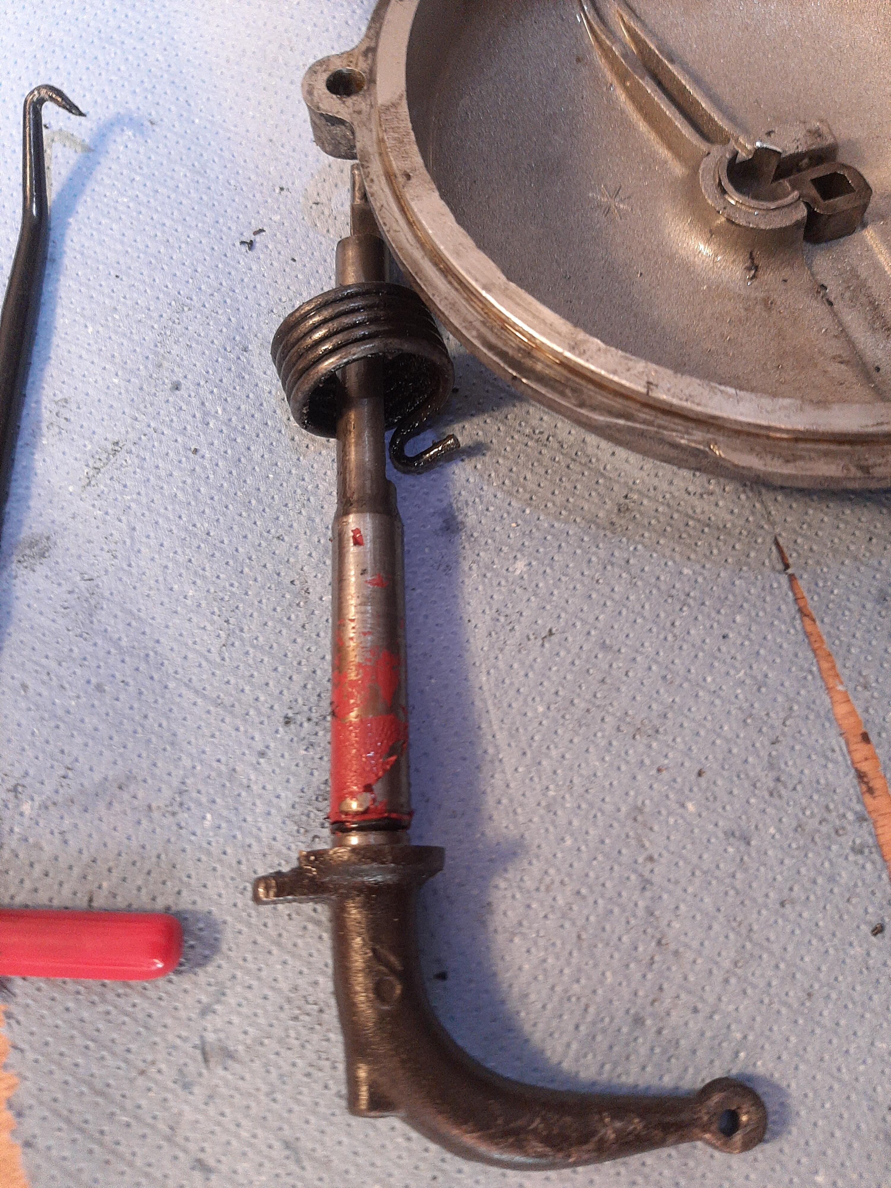

Am Kupplungsebel gehört keine Dichtmasse nin, sondern ein wenig Fett zur Montage, die Pampe könnte ein Indiz für einen ausgeschlagenen Kupplungsdeckel sein. Ich würde an deiner Stelle den O-Ring am Hebel erneuern und prüfen, ob da alles dicht ist. Ist ansonsten nicht ganz auszuschließen dass du da Getriebeöl verlierst.

vor 56 Minuten schrieb dorkisbored:
Richtig, 2. ist neu.
vor 8 Minuten schrieb Labrat XL:
Am Kupplungsebel gehört keine Dichtmasse nin, sondern ein wenig Fett zur Montage, die Pampe könnte ein Indiz für einen ausgeschlagenen Kupplungsdeckel sein. Ich würde an deiner Stelle den Dchtring am Hebel erneuern und prüfen, ob da alles dicht ist. Ist ansonsten nicht ganz auszuschließen dass du da Getriebeöl verlierst.
Da hab ich schon einen Übermaß O-Ring besorgt.
vor 55 Minuten schrieb R.Malossi:
Versteh ich dich richtig: Das sind Schleifspuren:image.thumb.png.e4a78ad1213940f3df0bc56eb8c38ea0.png
Mit einem Übermaß O-Ring kompensierst du nicht das Spiel, welches da nicht hingehört. Der Deckel ist offensichtlich ausgeschlagen und gehört eigentlich ersetzt. Aber jeder wie er mag...
