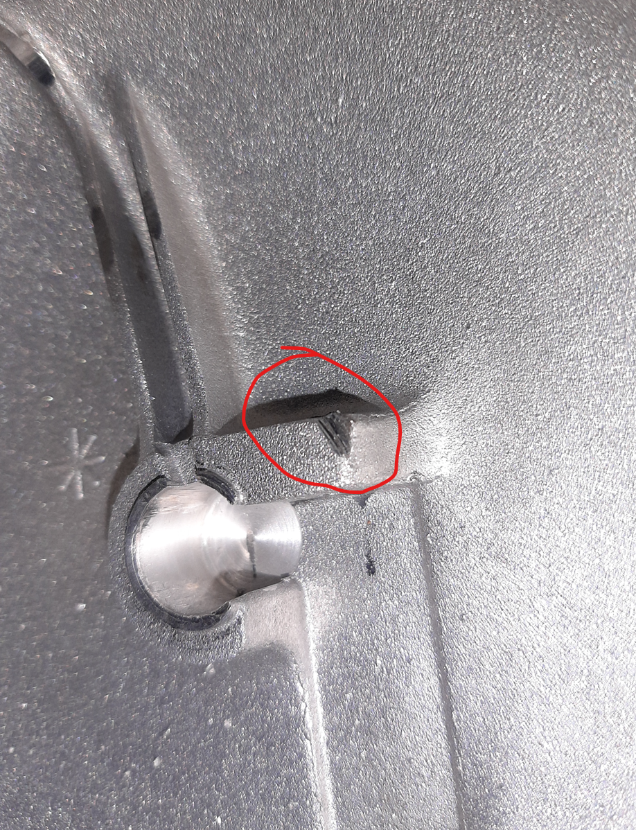

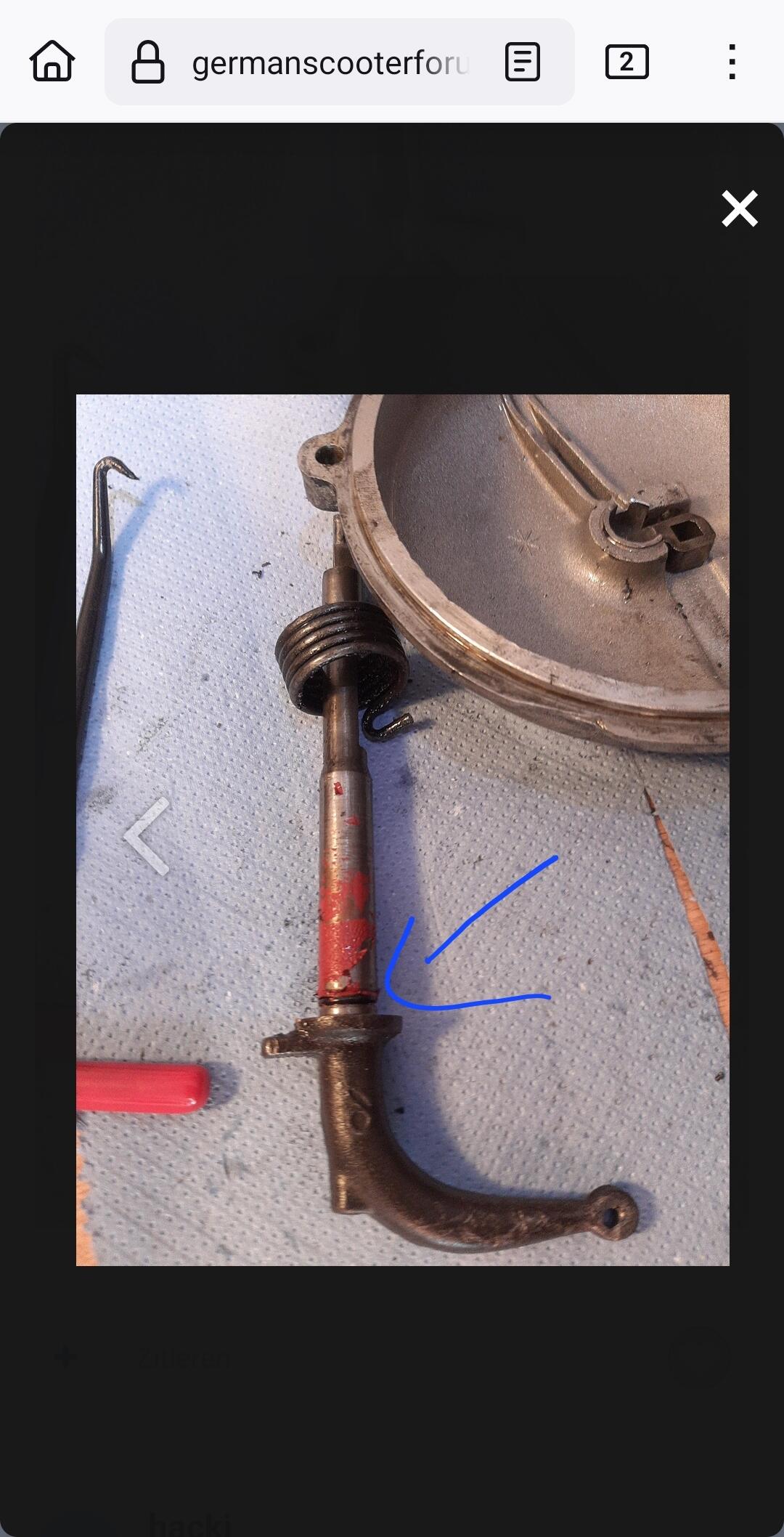

Mit einem Übermaß O-Ring kompensierst du nicht das Spiel, welches da nicht hingehört. Der Deckel ist offensichtlich ausgeschlagen und gehört eigentlich ersetzt. Aber jeder wie er mag...
Welchen Dichtring meinst Du denn dann?

Versteh ich dich richtig: Das sind Schleifspuren:image.thumb.png.e4a78ad1213940f3df0bc56eb8c38ea0.png
Ja schaut so aus... Würde dort auch etwas wegnehmen mit Drenel..
O ring auf dem Arm ist gemeint
Bearbeitet von hacki
vor 6 Minuten schrieb hacki:
Foto weiter vorne... Korb sieht aber nicht danach aus, als hätte da was grob geschliffen. Höchstens das der Korb vielleicht "unrund" ist (eiert oder was ihr wollt als Bezeichnung)
Das ist mir noch gar nicht aufgefallen, dass das Schleifspuren sind.
Hier nochmal ein Bild, also der Korb schleift definitiv auch mittig Kupplung.
Wie kann das denn sein? Hat die Kurbelwelle soviel Spiel?
