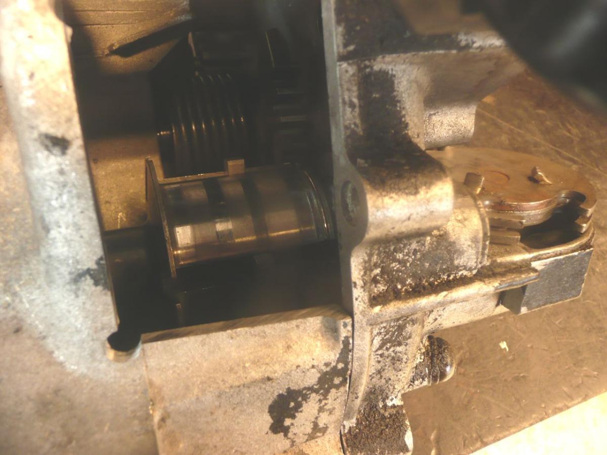

So... kurze Frage. Habe eben mal ein Loch in ein Gehäuse geflext um mir den Sitz des Schaltkreuzes mal genauer zu betrachten. Es ist ein alt Getriebe mit alt Schaltraste (3.Gang Überstand). Wie man am Foto sehen kann funktioniert das überhaupt nicht, sprich die Laufspuren stimmen nicht überein. Nun meine Frage: Gibt es Unterschiede in den Maßen der Gehäuse? Ach und um es vorweg zu nehmen... Schaltkreuz richtig rum, Unterlegscheibe drunter, Schaltbolzen 14mm SW...alles PXalt..
Nur ausm Kopf: bist du sicher, dass die Mittelselektion auch genau da ist, wo die Losräder auf der Welle laufen???

@Goof: Ja. Ich habe es jetzt mit einer Lusso Raste zusammengebaut. Dann fluchtet es. Bin mal gespannt. Also wenn das jetzt echt hält ist son aufgeflextes Gehäuse ja Gold wert :))
Das ist wirklich cool! Kennst du das Topic von Maniac, in dem er alle Rasten vergleicht?
