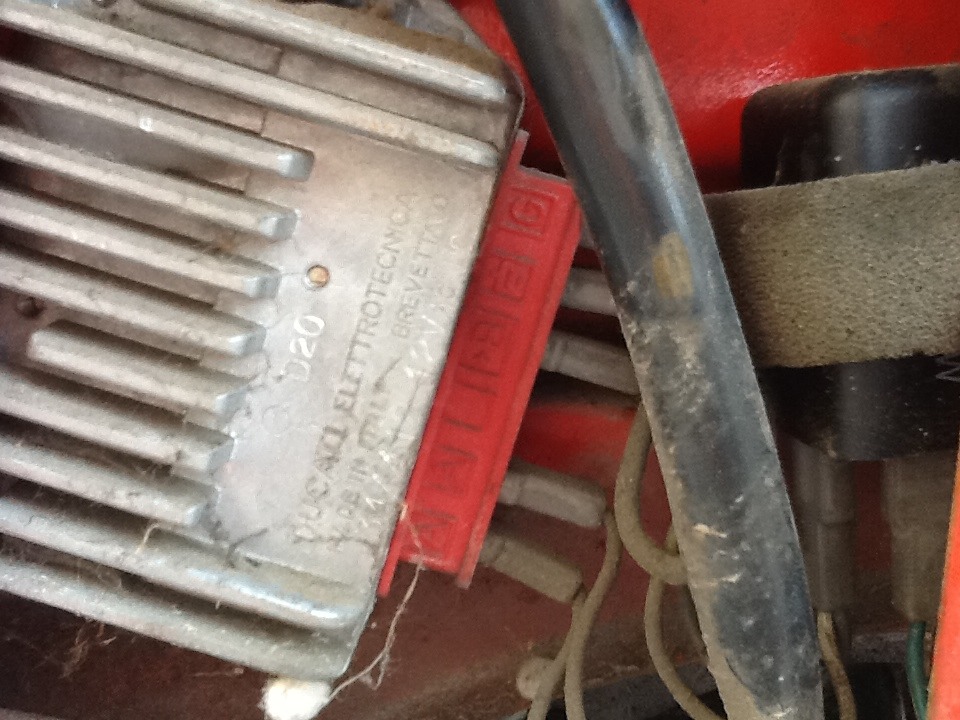

Nach ein Vergelich: schau mal unter den Batterie, was Du fuer einen Spannungsregler hast.
Ich bin mir aber imemr sicherer, dass Du mit einer deutschen Alt-PX Zuendgrundpaltte 1:1 leben kannst.
Hier mal der Spannungsregler.
