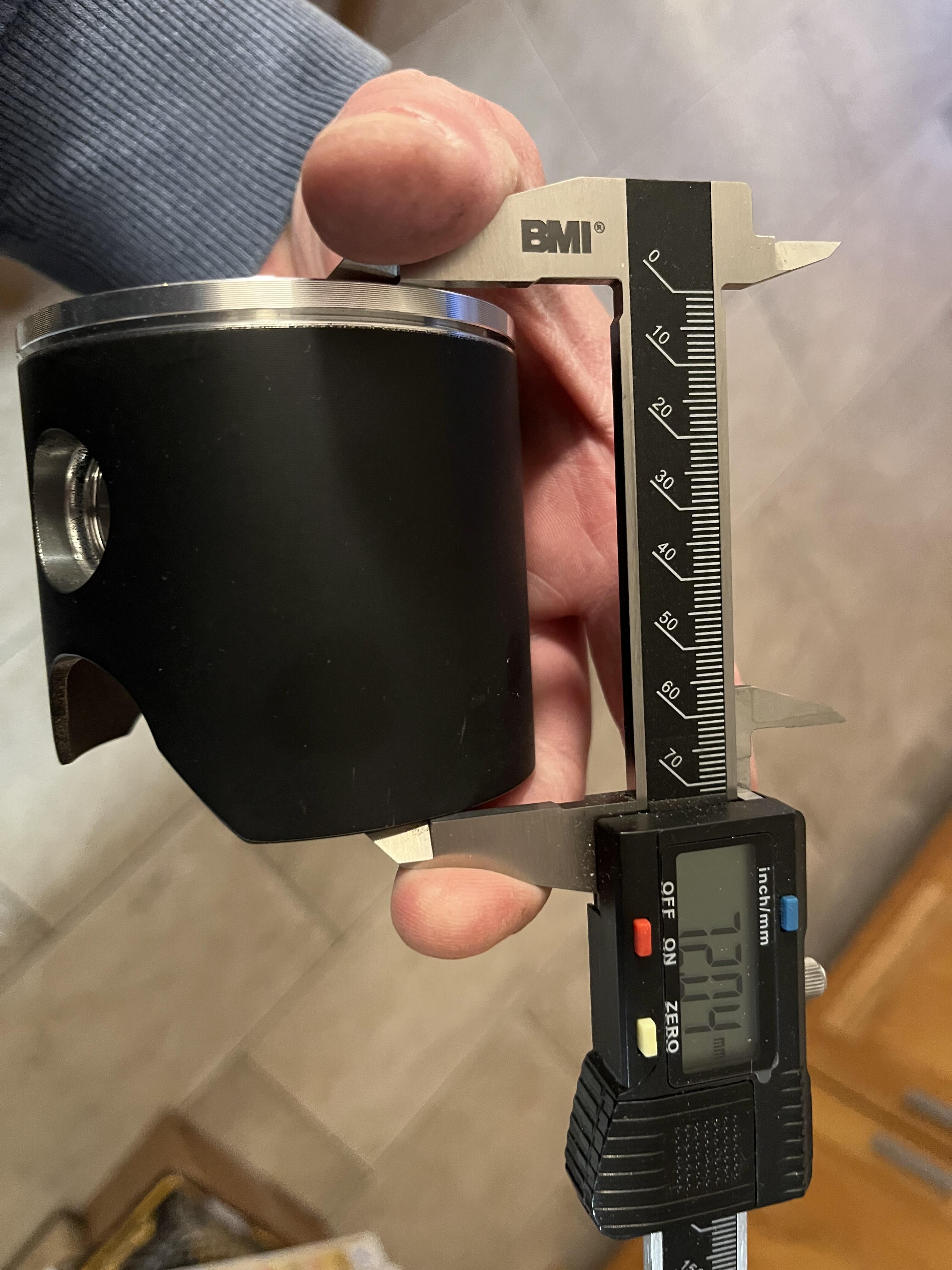

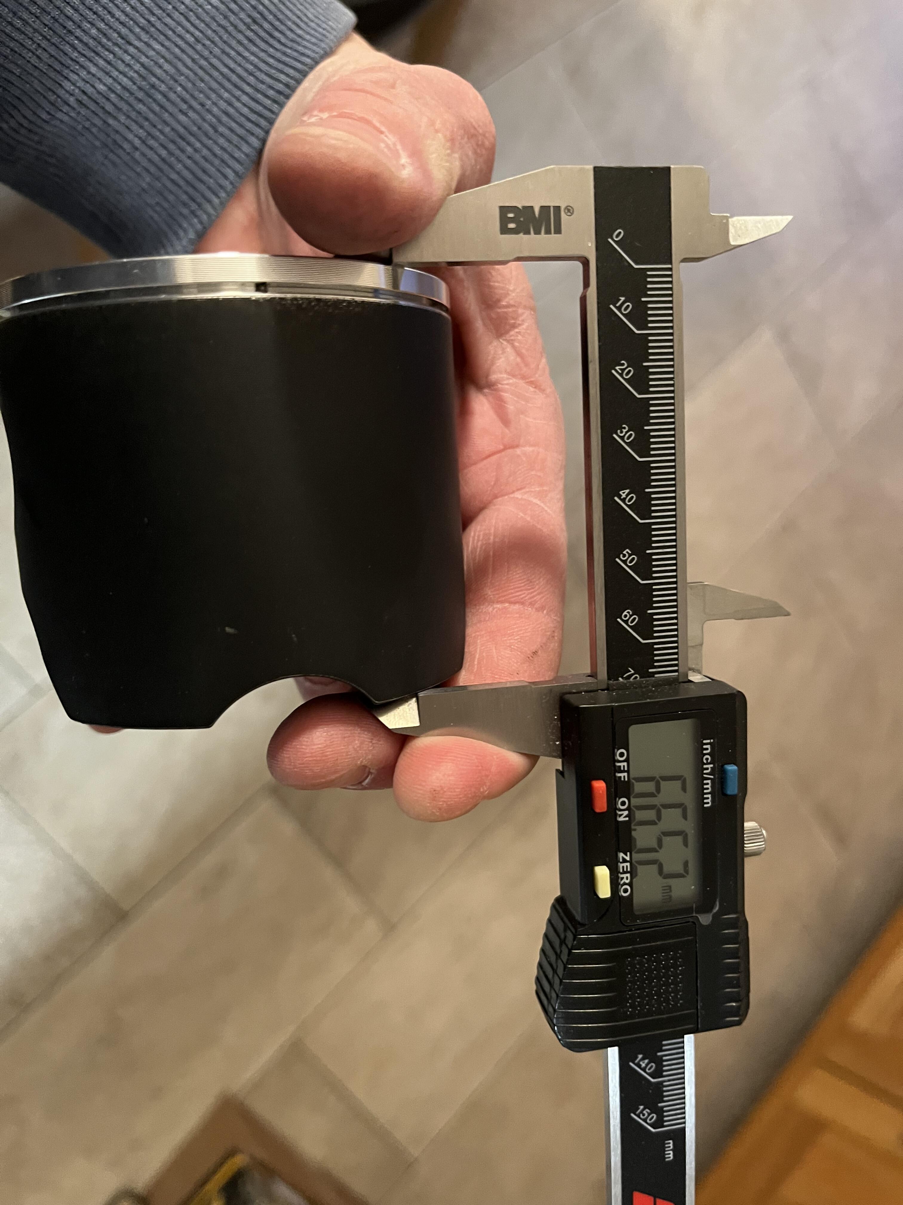

Vielen Dank dafür....Hemdlängen von beiden Seiten wären noch super! Ich brauch die Daten für eine Conversion und möchte die Machbarkeit mal prüfen!
Am 5.4.2025 um 20:10 schrieb synergy:
…hier die Hemd Längen vom originalen BFA Kolben (Wössner)…
Hemdlänge auf der Auslassseite
Hemdlänge au der Boostportseite
Super....vielen Dank für Deine Mühen!
