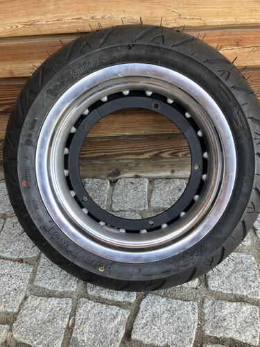

    So, wie oben versprochen geht es hier nun weiter. Da die Fertigung und vor allem das Rohmaterial der ersten Felgen (Made in Germany) extrem teuer waren, habe ich diese neuere Generation jetzt in Chi
  • Der Andere
    Der Andere
    Sitzt, passt und hat Luft … … allerdings finde ich Silber schöner. Wobei wenn alle Chrom Teile schwarz wären, dann wäre es vielleicht sogar wieder passend. Was meint ihr?

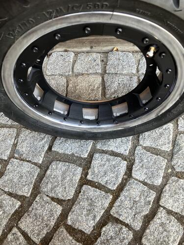

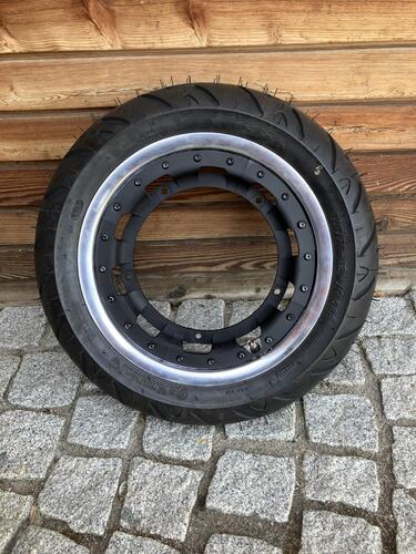

Das ganze mal als Prototyp in Kunststoff gemacht. Weil nur der kleine Drucker verfügbar war, muss ich das Ganze vierteilig machen. Ziel ist es aber schon natürlich einen Adapterring zu haben, der mit der Felge und der Nabe. verbunden ist.

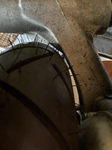

Noch kurz ein paar technische Daten. Die Felge hat 3x12“, mit dem aktuellen Adapter ist zur Original Felge 10 mm Spurversatz in Fahrtrichtung links. Es ist ein 120/70 montiert, für vorne find ich den viel zu groß, aber ich könnte mir den hinten gut vorstellen.
Die Gabel ist um 40mm gekürzt. Voll eingefedert steht der Reifen gerade nicht an.
Grüße Andi.

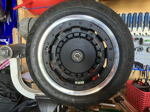

Das ganze jetzt noch mal in schwarz und auf den Motor gesteckt.
Wer Interesse hat bitte per PN bei mir melden. Wenn zehn Sätze zusammenkommen, dann würde ich weitermachen.
