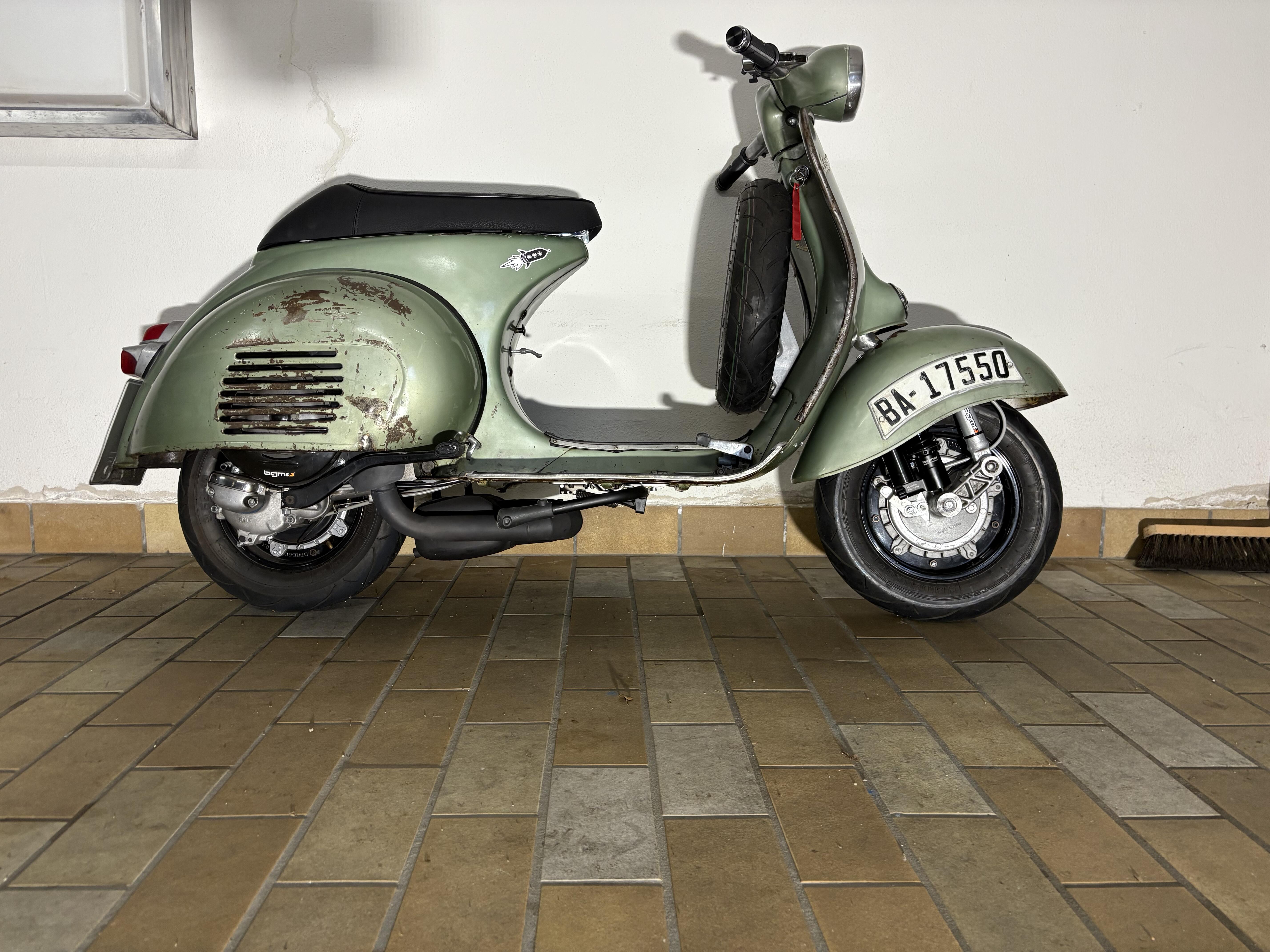

MV 150S, PK Gabel 4 cm gekürzt, BGM Dämpfer mit dem 165mm Adapter. Soweit alles passend. Der Reifen steht beim vollen Einfedern allerdings oben an der Gabel an und blockiert.
Abhilfe: Ja, ich weiß, ich muss die Federvorspannung am Dämpfer hochdrehen, damit sollte ich schon mal was rausholen.
Wie habt ihr das gelöst.....ich denke minus 4cm fahren ja hier viele in den Umbaugabeln. Stößt bei euch der Reifen nicht oben an?
Beim Sip oder SC gibt es Tieferlegungs-Ankerplatten minus 7mm, die man anstelle der originalen Ankerplatte oben verbaut. Sowas als Höherlegung wäre ja ideal............ich finde jedoch nix. Bliebe noch die Alternative mit Unterlegscheiben zwischen Gabel und originaler Ankerplatte......hält das? Bissl windig oder?
Bearbeitet von weissbierjojo
Ich hab nen Federwegsbegrenzer verbaut. Klar hochschrauben ist fürs Fahrwerk das Beste aber dann war ja die ganze Tieferlegerei umsonst. Bei mit haben 8mm gereicht das es nicht mehr schleift.
vor 51 Minuten schrieb Cpt.Howdy:
8mm Federwegsbegrenzer (wie hast den eingebaut?) oder 8mm Distanz unter zwischen Adapterplatte?
Ne Federwegsbegrenzer, das sind halt so Gummischeiben die man auf die Kolbenstange schiebt. Meiner war sogar geschlitzt so das man den einfach einklipsen konnte.
Sowas hier. Gibts halt für verschiedene Kolbenstangendurchmesser.
