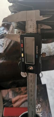

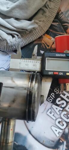

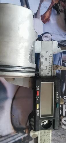

    Mich würde interessieren wer denn schon alles einen Nitro 200 mit der 60er T5 Kurbelwelle von Sip am laufen hat und welche Erfahrungen ihr damit bisher gemacht habt.    Meine 64 Hub Ds Kurbelwe
Nicht gekürzt...kuck mal genau auf das eine Bild...hab seitlich was am Hemd weggenommen. Jetzt stimmen Gehäuse, Zylinder und Kolben überein
Ahhh das gut
