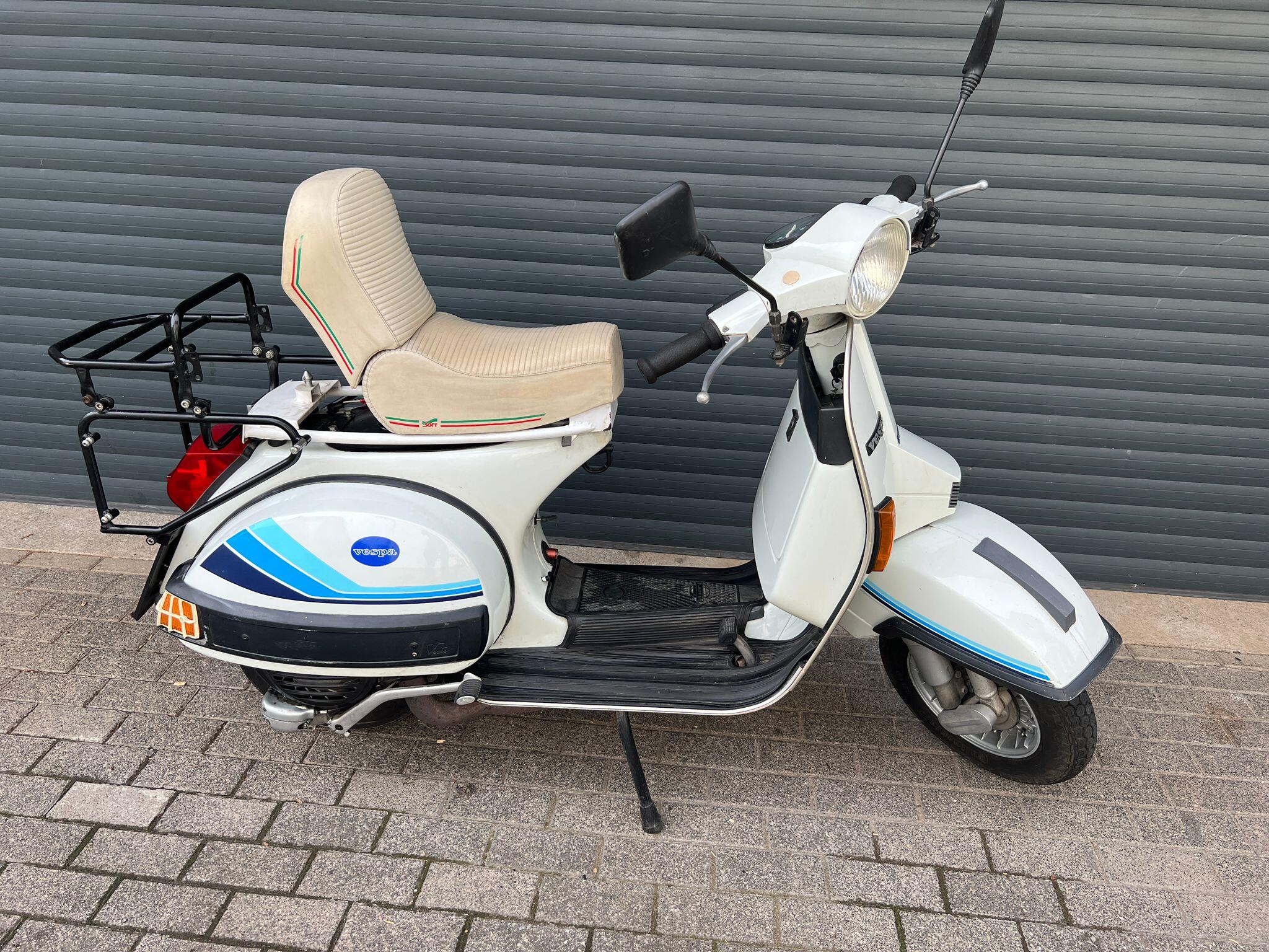

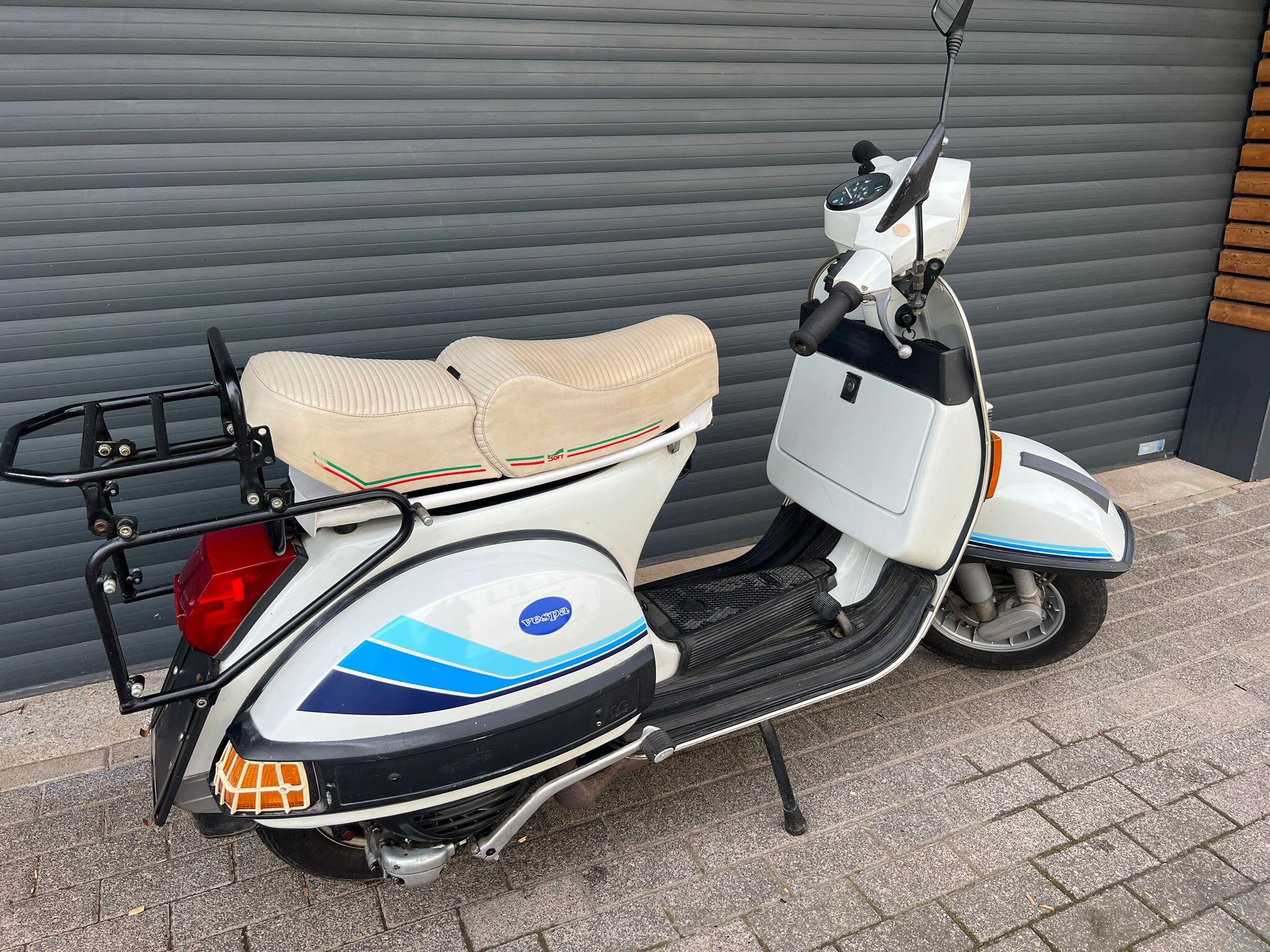

  1. Hallo zusammen, ich habe heute meinen neuen Untermieter abgeholt. Kennt jemand die Sitzbank? Was kann man dafür preislich aufrufen? Grüße Nils
