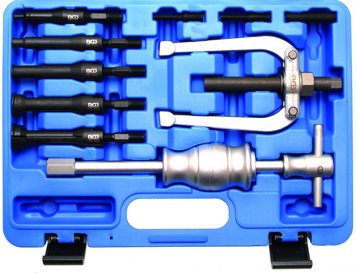

  2. Ich hab mir bei meiner KFZ Werkstatt um die Ecke den Satz aus dem Bild geliehen. Ging super. Kann ich nur empfehlen. Hab ihn gleich bestellt. Hab sowas bei PX bisher nie gebraucht. Nur seit kurzem sind ein paar Smallframes dabei...
  3. Hi, gibt es eine einfache Möglichkeit das Nadellager der Schaltwelle bei PK 50 XL2 Motoren aus dem Gehäuse zu bekommen?
