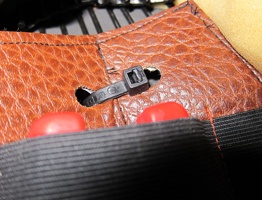

Ich dachte mir, dass die sitzbank maximal 2cm einfedert. das werkzeug trägt ja nur soviel auf, wie die Griffe der Schraubenzieher dick sind. Ich wollte das ganze aus dickem Leinwandstoff oder Kunstleder nähen und mit Kabelbindern an den Federn befestigen.

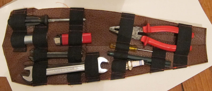

Ich hab jetzt:
Im Werkzeugeinsatz:
Kombizange
Maulschlüssel (6/7/8/9/10/11/12/13/14/15/17/19)
Kerzenschlüssel
Schraubenzieher Lang (schlitz/kreuz)
Schraubenzieher klein (elektro)
Schraubenzieher klein (kreuz)
Kerzenschlüssel
div. Imbusse (nicht auf dem Bild)
Langnuss 10, Langnuss 11, Nuss 13 (nicht auf dem Bild)
2 Zündkerzen
mini maglite Taschenlampe
Feuerzeug

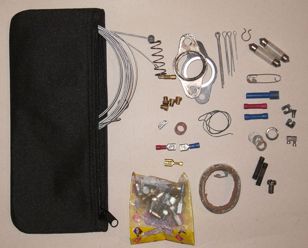

Kleinteile in der Tasche:
1 Satz Innenzüge
Nippel für Kupplungs- und Gaszug etc.
Isolierband
Lüsterklemme und Schnellklemmverbinder
div. Vergaserdüsen
etwas Draht
Vergaserfeder
Auspuffdichtungen
2 Stehbolzen
Sicherheitsnadel
einige Muttern, Schrauben und Unterlegscheiben M6/8
Sicherungssplinte
Halbmonde für Kupplung und Polrad
Kerzenstecker
Bremslichtbirne und Rücklichtbirne (5 W bzw. 10 W)

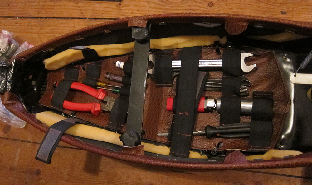

im Werkzeugfach:
Lappen
Scheinwerferbirne
kleine Knarre

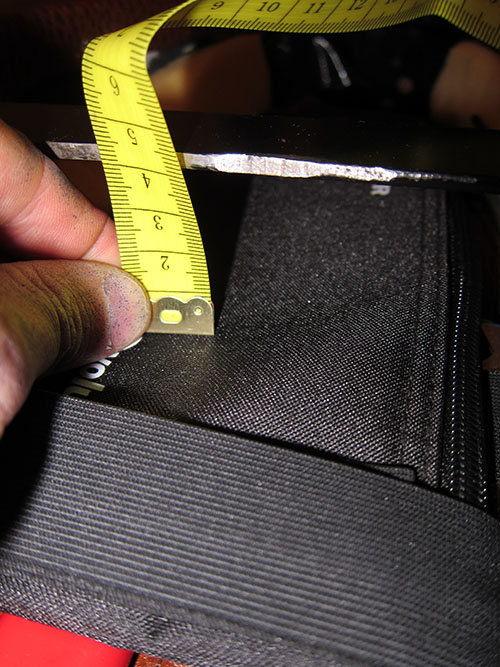

und ich habe noch 4 cm Luft zum Federn im Sitz (Tankdeckel schon abgezogen)

Hmmm. 4cm?
Dann bist du n fliegengewicht.
Ich hab mich auf meine v50 ori sitzbank gefletzt, das teil federt so derb weit ein.
Gerade so, dass ich nicht aufm Tank schleife.
Und das mit 90 kg....
Da bring ich kein werkzeug drunter...
Hmmm. 4cm?
dann ist deine Sitzbank total durchgeritten...
liegt wohl daran
das von mir is ja ne monositzbank, da ist ein drittel blech und dann fängt erst die federung an. das kann also gar nicht so weit einfedern. ich wiede auch nur 70kg. Ich werde aber nach der ersten fahrt auf jeden fall mal einen bericht abgeben. ich fahre dann auch mal ne runde feldweg und gucke ob sich das loswackelt.
