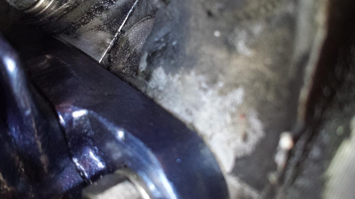

Hab was entdeckt beim zylinderfuss ein ganz kleiner spalt, wenn ich dort in den bereich bremsteiniger sprühe dreht sie hoch... :-/
Wohl oder übel muss ich den Zylinder nochmals runternehmen :( Wie krieg ich den richtig dicht hin ? Was haltet ihr von Dichtmasse ist dies zu empfehlen oder eher weniger ?
Bearbeitet von Squalor

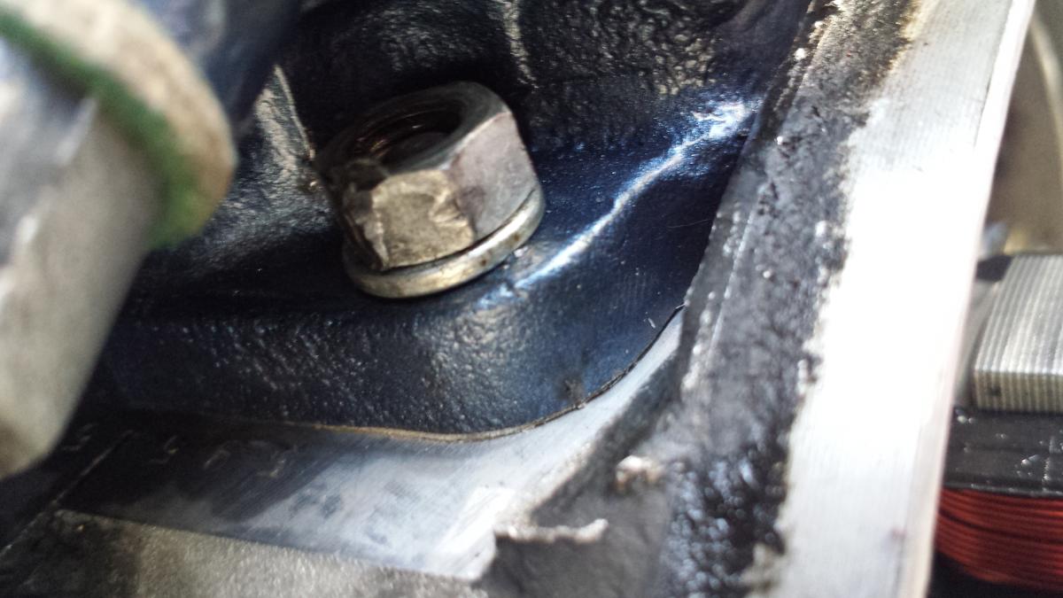

Hier die Fotos, habe die Schrauben schön übers Kreuz angezogen...
NEUE Alufussdichtung plus hauchdünn Kupferpaste = absolut keine Falschluft am Zylinderfuss.
Schrauben gleichmäßig über Kreuz anziehn. Jeder Schraube immer 1/2 Umdrehung, dann die gegenüberligende.
Eigentlich ganz einfach.
