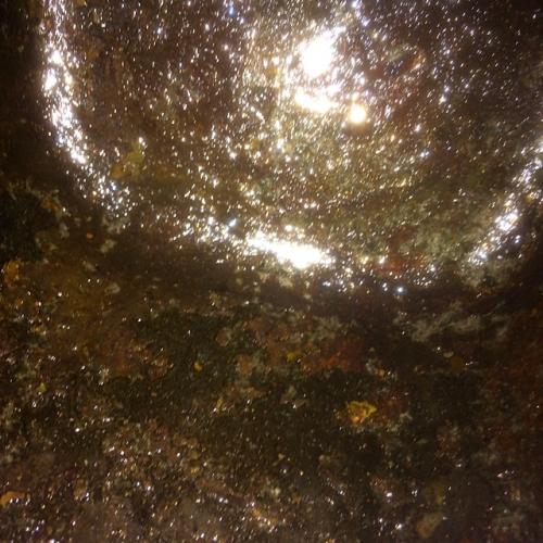

Hi zusammen,
ich hab ein echtes Problem mit dem Tank.
Ich habe folgendes bereits gemacht
1. WC Reiniger
2. Rohrfrei Reiniger
3. 30 Minuten mit Spaxschrauben imTrockner
4. Por15 (oder ähnliches), was schon etwas älter ist - mehrere Durchgänge
5. neues Set Kreem - zunächst nur der Reiniger - 3 Stunden
Anbei die Bilder - kaum Fortschritt :-(
Den schwarzen Belag kann man runterkratzen mit nem Schraubendreher.
Habt ihr Ideen wie ich hier weiter komme?
Würde jetzt noch einen Lauf im Betonmischer machen.

normalerweise geht das top mit zitronensäure.
aber in dem fall würd ich nicht mehr lange rummachen, das teil hat ja schon ne eigene patina entwickelt, bei allem was du da schon reingeballert hast.
glasperlen, geht ruck zuck
danke für den Tipp!
Kannst du hier einen Betrieb empfehlen?

Tankreinigung wird jetzt noch mit Elektrolyse versucht. Habe keinen Betrieb gefunden der glaubt den Tank vollständig Strahlen zu können.
Ich halte das auch für schwierig da der Hofmann Tank ja vorne noch diese Nase hat.
Falls die Elektrolyse nicht klappt muss ein Reproteil her. Der Tank von der V1 müsste ja identisch sein, oder?
