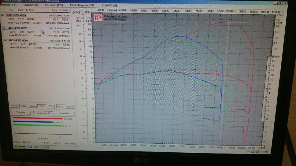

hier die Ergebnisse
attachicon.gifTest Banane.pdf
Pm 40 will ich noch am freitag testen
ich erlaube mir kurz das mal als jpg einzufügen - pdf nervt..
vermutlich macht hier der einlass der ganzen sache einen strich durch die rechnung - wenn der querschnitt, bzw. der steuerwinkel jetzt länger wäre, dann würde der nitro vermutlich nicht so stark an drehmoment verlieren. denn eigentlich würde der sehr gerne gas geben, kann das aber aufgrund der gegebenheiten am einlass nicht.
bei der road banane würde mit einem größeren einlass das *hepp* ns drehmoment wohl noch etwas ausgeprägter ausfallen.
das leichte hohlkreuz sowie der verlauf nach dem peak bei der road und pipe gelbbeere, halte ich für eine nummer die vielleicht noch über die vergaserbestückung zu verändern sein könnte.

Gibt es für die Sip Banane seriemäßig einen dickeren Krümmer oder war das ein Prototyp?
interessanter fände ich die nummer mal mit dem originalen krümmer der road banane. ich bin nicht wirklich überzeugt, dass bei guter vergaserbestückung der 30er krümmer bei diesem motor zwingens besser ist. also jetzt mal so als vermutung eingeworfen...
Das Leistungsdiagramm von der orginal Krümmer ist auf der ersten Seite !
Wenn ich noch ein Gehäuse mit langen Drehschieber bekomme werd ich das noch mal Testen ! wird dieses jahr aber bestimmt nichts mehr.
Hier noch ein bild vom nitro mit einer kleineren Hauptdüse
Da finde ich läuft das band schöner durch! Hatte aber Angst das es zu mager ist.

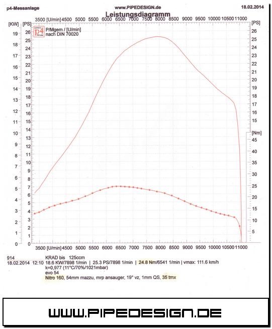

Laut Marco ist das wie folgt:
Evo 54, Mazzu Welle, MRP Ansauger, 19* VZ, 1mm QK, 35er TMX, AS 119 Grad.
