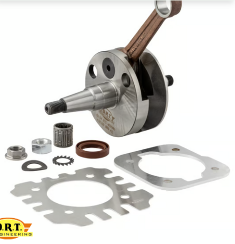

Wenn du da noch ran willst macht's einem die DRT nicht unbedingt einfach, das Zeug ist schon sehr zäh. Mazzu keine Ahnung wie die mit dem geschlitzten Pleuel heißt ist super. Vielleicht war das sogar die Super Competitione, ich bilde mir aber ein, dass die das nicht voll konsequent durchziehen mit der Verbindung Produkt und Namen.

Jetzt muss ich das Thema noch einmal hoch holen. Ich brauche auch eine haltbare DS-Welle. Nachdem ich jetzt zwei verschiedene DRT-Wellen 53/105 mit ETS Stumpf hatte, die jeweils am Lima-Stumpf so geiert haben, dass sie zurück gingen, suche ich Alternativen.
