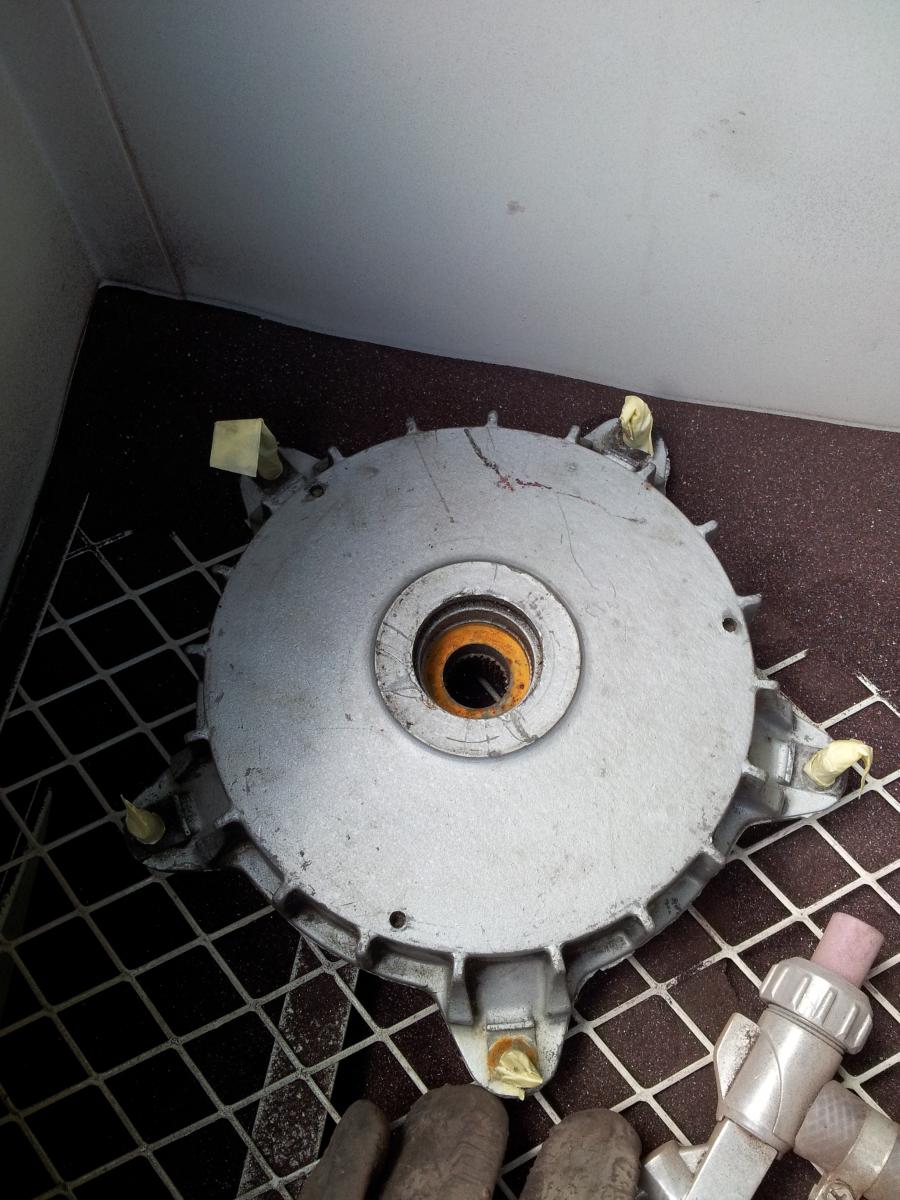

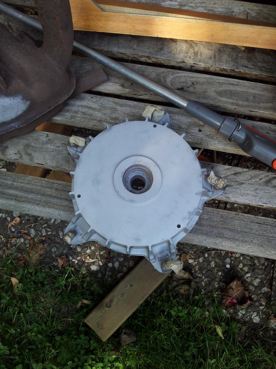

PK Bremstrommel. Gewinde dick mit Klebeband abgeklebt. Strahlmittel: Hochofenschlacke
Vorher:

Nachher:

Als nähstes möchte ich ein Motorgehäuse strahlen. Ich habe die Motorhälften schon zerlegt und gründlich gereinigt. Wie schütze ich die Dichtflächen am besten? Innen möchte ich nicht strahlen.
vor allem die rahmennummer gut abkleben!!
das rafft kein normaler strahler....
ich kleb gerne mit gaffa-tape ab. (panzerband)
Ich hatte bei der Bremstrommel zusätzlich innen die Lauffläche der Bremsbeläge abgeklebt.
Und de Sitz der Antriebsachse mit einem Korken aus einer Weinflasche verschlossen.
Alu nicht mit Hochofenschlacke strahlen, sondern mit Glasperlen. Die Glasperlen verdichten das Alu an der Oberfläche, es wird glatter und Schmutz kann sich nicht so schnell wieder festsetzen.
Druck bei Glasperlen runterdrehen, sonst geht das Strahlmittel nach dem ersten Durchgang gleich tot.
Ansonsten penibel entfetten und nach dem strahlen alles ausblasen und am besten noch auswaschen.
Viel Spaß!
Gehäuse zusammenlassen und alles wo kein Strahlgut hinkommen soll abkleben?

Meine Erfahrung zur Pistole mit Metalldüse: Wenn die Düse falschherum montiert ist, strahlt man sich dumm und dusselig :wacko:
Die Lauffläche der Bremse in der Trommel nicht abkleben!!! Wenn die durchs Sandstrahlen rau wird, ist das nur förderlich für die Bremswirkung! Glatt werden die wieder von ganz alleine ;-)
zwischen "anschleifen" mit 80er körnung (oder so) und sandstrahlen liegen bei mir welten. und das die dadurch länger halten glaub ich nicht
Ich glaube er meinte das auf die Frage, warum das Piaggio nicht ab werk so macht. Darauf die Antwort, damit sie länger halten.
Wenn man das mit Sandstrahlen aufraut, bremsts besser aber der Verschleiß ist höher.
weil du sagst zwischen anschleifen und sandstrahlen liegen welten: Beim Sandstrahlen ist strahlen auch nicht gleich strahlen... Je nachdem mit welchem Druck ich arbeite und wie lang ich drauf halte ändert sich natürlich die rauheit der Oberfläche
So wie die meisten Firmen wollen die Arbeitsplätze einsparen und keine schaffen.Die geforderten Bremsleistungen werden erreicht und somit werden die sicher niemand zum trommelstrahlen einstellen wenns auch so geht denn ob's eine Verbesserung ist oder nicht ist denen sowas von ...eissegal.Hauptsache die Kisten lassen sich gut verkaufen und das tun sie auch mit glatten Trommeln.
Bearbeitet von RATTENMOPPET
