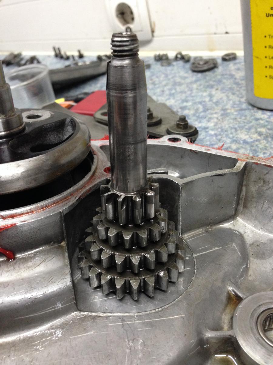

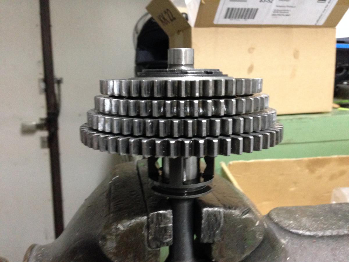

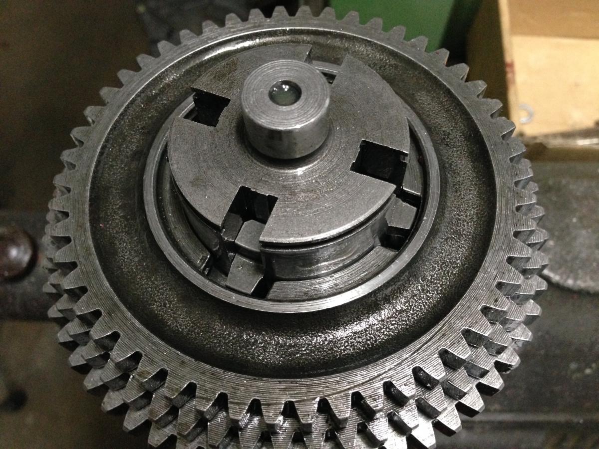

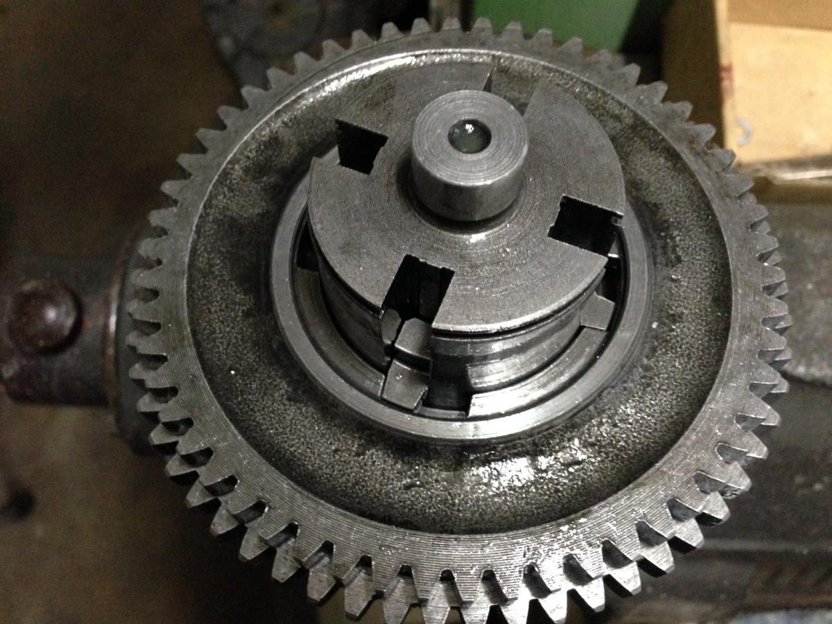

Anbei noch mal 2 Bilder der Zahnräder. Flanken sehen alle so aus.
Gruß Sepp

Hast mal die Zahnräder nur einzeln draufgelegt und durchgeschaltet ob das sauber zu einander passt?
Evtl zahnrad falschrum drauf?

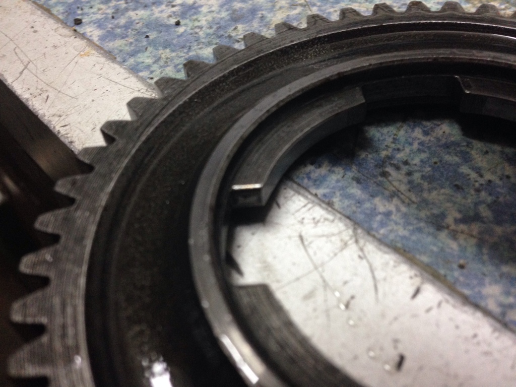

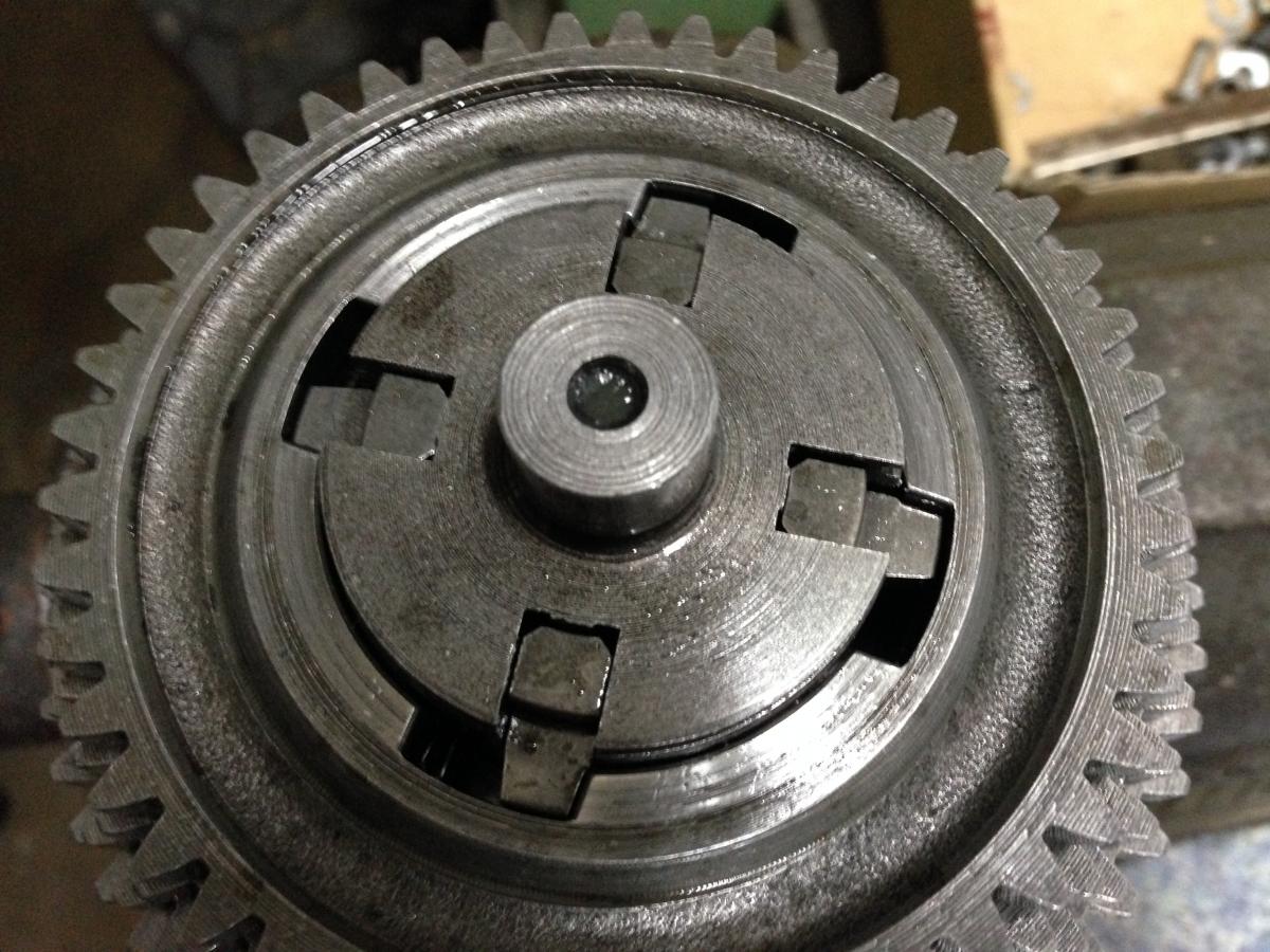

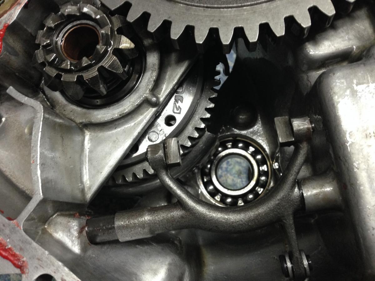

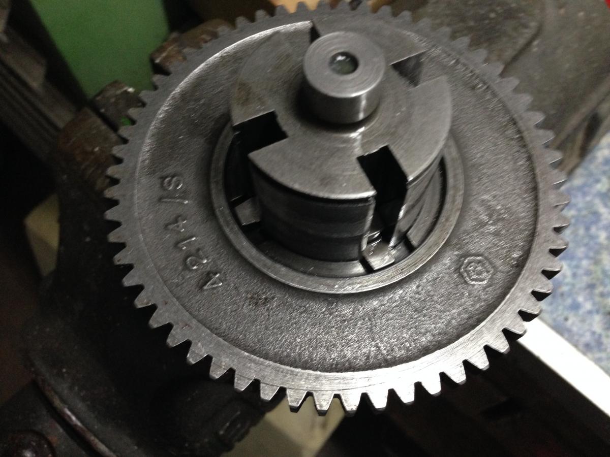

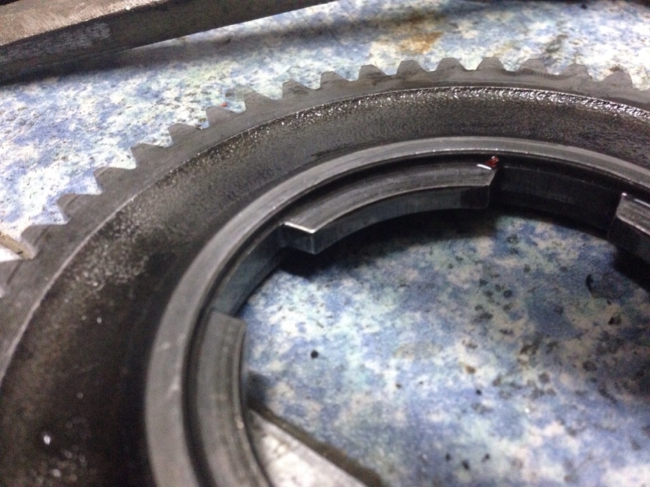

So nun die Bilder. Hab noch mal alles zerlegt und kontrolliert. Kann keinen Fehler finden.
Das einzige was ist das ich den Schulterring unter dem 1.Gang fast weg lassen könnte.
Schlatklaue rastet dann noch besser ein aber es passt dann nicht mehr mit den Gangrädern.

erklär mal mike..verschlissene schaltklötze...gangspringen.. :blink:
Bearbeitet von hiro LRSC
Halte ich für nen Gerücht.
Der Gang rastet ja schließlich mittels Feder und Kugel.
Die Steine sollten im optimalen Fall nach dem Schaltvorgang berührungsfrei aber mindestens druckfrei sein zur Klaue.
Bild von Schlatklötzchen hab ich auch mal angehängt.

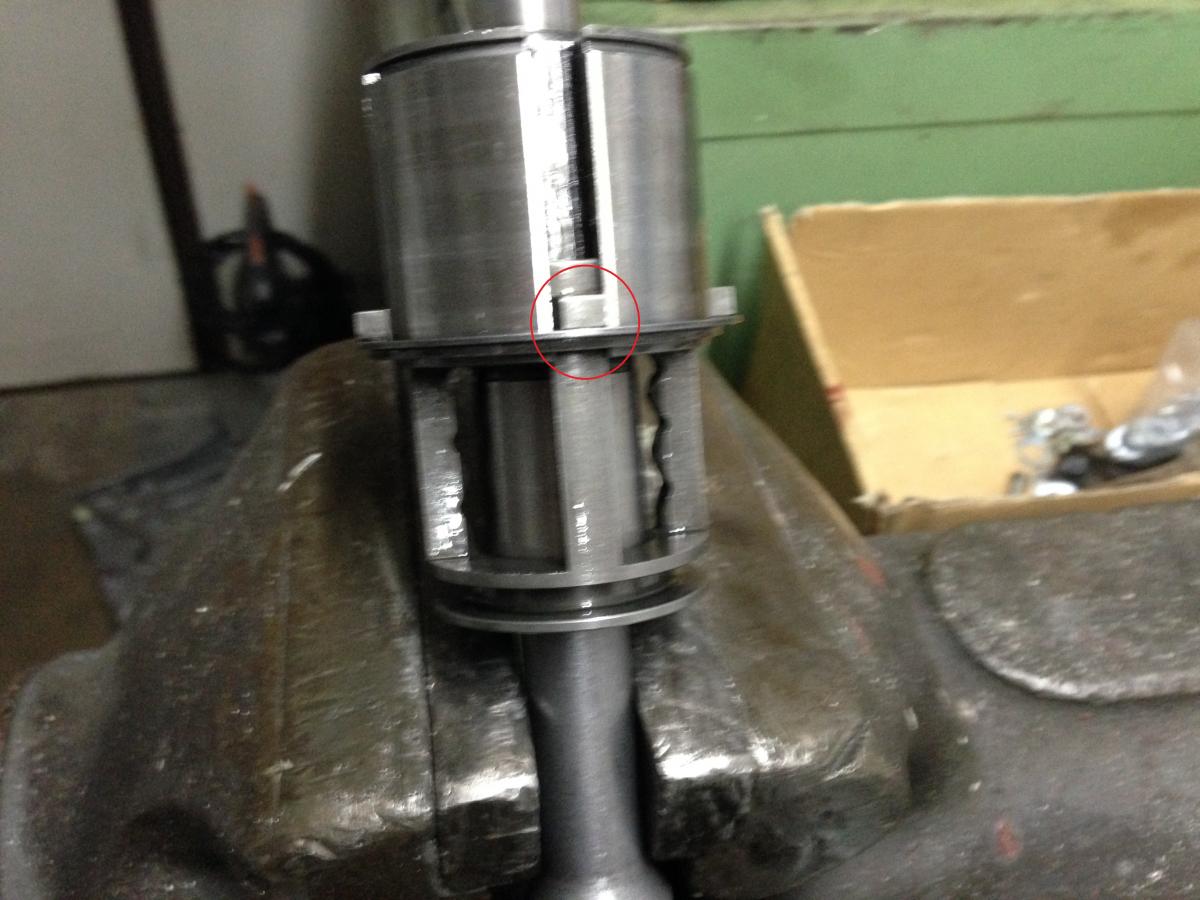

Hab grad noch mal ne alte original Piaggio Schaltklaue eingehängt Wenn ich bei der Piaggio Klaue in den ersten gang schalte liegt der
Schultering darunter frei. Die DRT Klaue liegt komplett auf dem Schulterring auf und ich habe das Gefühl das die Klaue nicht 100% einrastet.
Roter kreis im Bild. Liegt das Problem vielleicht an der DRT Klaue?

wenn die schubklötze verschlissen sind, macht sich das maximal in einem erhöhtem spiel/leerweg bemerkbar, die rastungen liegen ja in der klaue.
wenn die gangräder schon keine senkrechten flächen mehr haben und die klaue ebenfalls so aussieht wie oben auf dem bild, dann würde ich das getriebe deutlich enger einmessen. die 0.2 sind da schon viel. mach das ruhig enger. darf auch gerne <0.1 sein.

Bilder der Gangräder habe ich ja ganz oben 2 gepostet. Würde sagen die sehen noch ganz gut aus.
