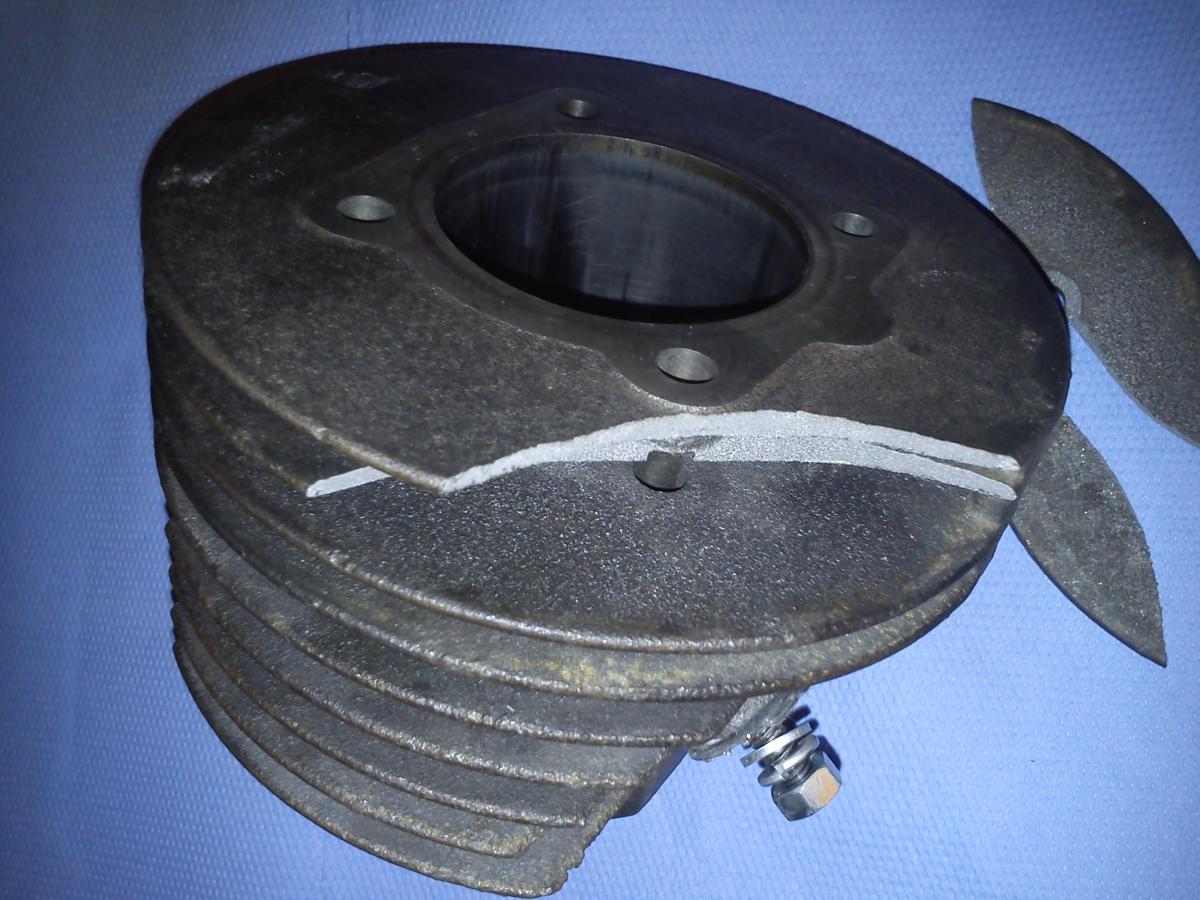

Das hier ist der Hintergrund des Topics
Zylinder wurde beim Transport beschädigt
post-26190-0-16568900-1391166826_thumb.j
ich denk mal ich werde die obere anschweissen lassen und die untere weglassen
Eure Meinungen sind gefragt
Gruss guenni
Ist zwar Auspuffseitig, ich würde aber, wenn das jetzt kein übermäßig leistungsstarker Zylinder ist, den so einbauen und fahren. ;-)
