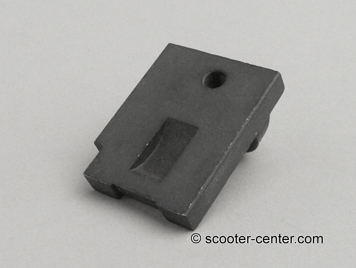

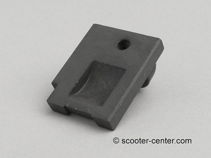

als vergleich mal hier zwei schieber für den 19er. man sieht schon sehr gut, dass der cut stark unterschiedlich ist.
kannst du bitte mal beschreiben was die unterschiedlichen schieber machen? wußte gar nicht das es da unterschiedliche gibt.
Danke für die Tipps soweit !
Mir scheint ich habe dann eh den  fetten Schieber drin ...
