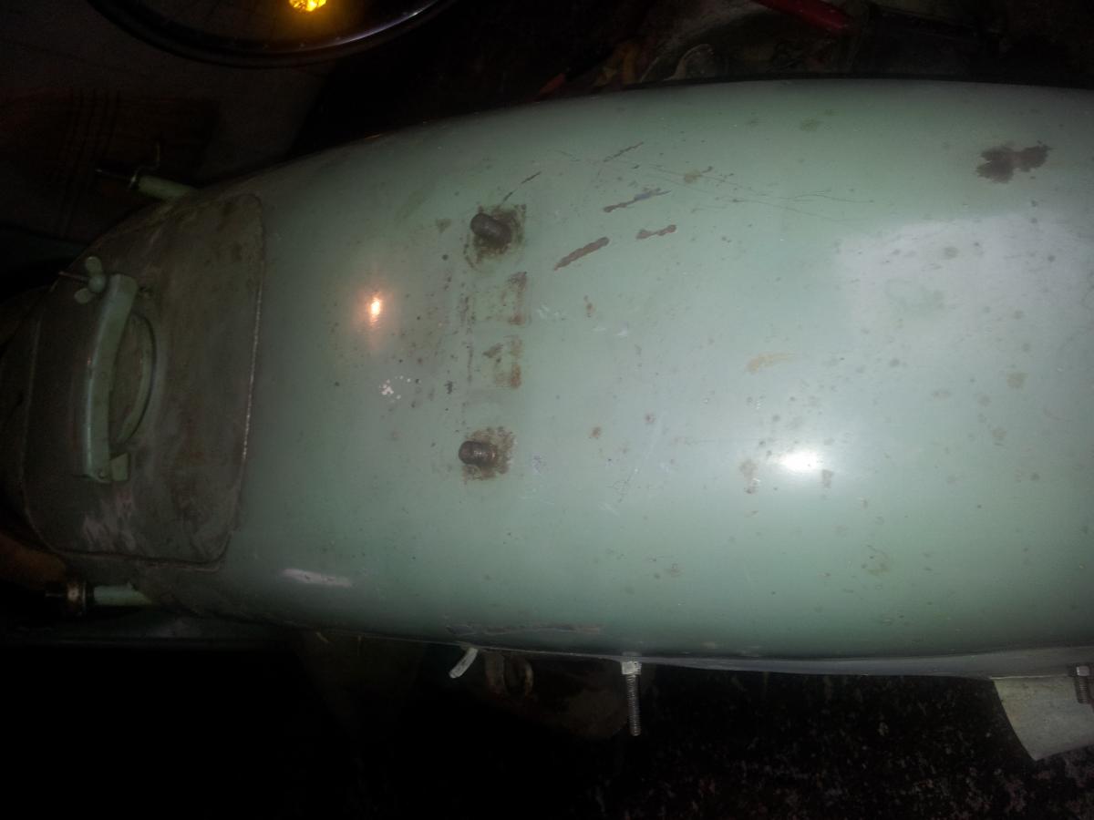

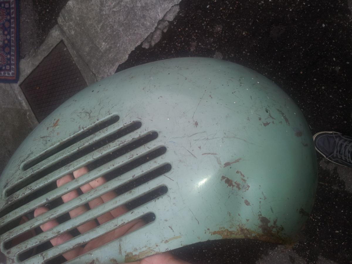

Hallo suche einen orginalen Lichtschalter, einen acma sattel und einen lenkkopf o lack lindgrün
siehe angehängte Fotos
habe noch einen grauen orginalen Lenkkopf ggf. zum Tauschen
