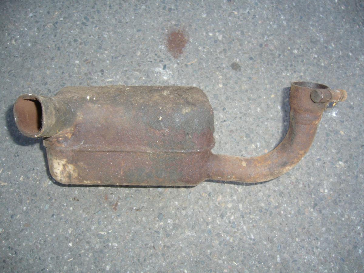

Auspuffthema ist nicht so da beliebteste was :wacko:
Also werde entweder den Abarth Replica drauf machen oder wenn mich jemand beraten kann und er evtl.
passend ist wäre der SIP Road eine Option.

paßt definitiv nicht. der pott ist komplett anderst, schraubenaufnahme, zyliflansch usw...
Supi danke für die Info - dachte ich kann Ihn irgend wie adaptieren,.....
Dann wird es wohl das *blingbling* Teil werden
im tuning lampe unten topic habe ich genau das vor den "passend" zu machen.. habe ihn in rot hier liegen und werde berichten... gruss
p.s der auslassflanwsch passt, einzig die aufnahme mit der schraube muss geändert werden

auf das ergebnis bin ich ja mal gespannt, ist zwar schon ne weile her mit meiner acma, aber der road ist doch vie lgrößer,
und wenn du schraubenbefestigung obendraufpackst, kommt der mächtig weit runter,oder?
Das werde ich genau beobachten --> Auspuff ist so jetzt das letzte was fehlt beim Motor.
Wenn der Anschluss drauf passt und nur die Halterung das Problem ist wäre das doch irgendwie auf eine vernünftige Art zu lösen oder.

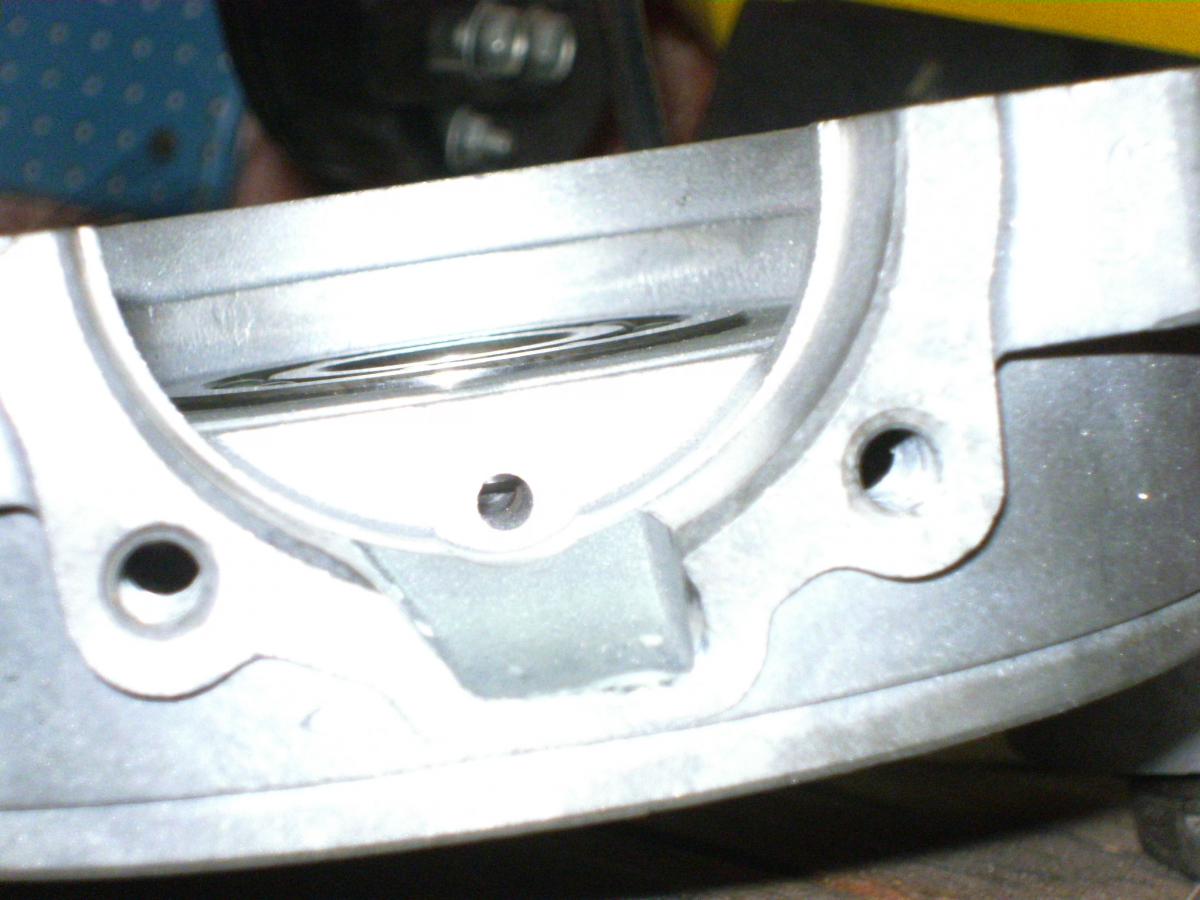

Aber ich habe das Problem, dass die KUWE Lager nicht ganz reingehen?! Die Stehen ca 1mm noch heraus! Das darf doch nicht sein, oder? Ich hab das Lager mit einem Einzieherkzeug eingezogen und da geht nichts mehr.Habe die Corteco WEDI, diese kleine Sicke habe ich auch platt gehämmert...
Stehen die ein wenig raus oder stimmt da bei mir was nicht?? :wacko:
Bitte um Hilfe!
