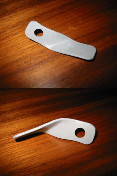

Das wird ja alles spannend.
Gas geht nicht von alleine zurück.
Bremse vorne - naja.
ABER ich hab mir ein Ölablassschraubensicherungsblech gebastelt. Für alle mit einem Vespa-Langeframemotor hier meine Idee: Einfach ein Blech mit Bohrung versehen, so dass die M7 Motorschraube ganz unten durchpasst und in richtung Ölschraube biegen. So verhindert das Blech - schön stramm - das herausdrehen der Schaube.
Hier die Fotos - entstanden auf meiner Tropenholzwerkbank mit Chromunterbau. :-D

die ölschraube habe ich mit einem draht vorschriftsmässig gesichert :-D um die rennleitung schonmal zu beruhigen...die bremse vorne hat extra ne neue scheibe bekommen...was sollen die da noch sagen :-( da wird der langsam zurückgleitende gasgriff wohl nicht weiter auffallen...

@soulsucks: wie hast du das mit dem Draht gemacht?

@dr177
na schraubenkopf durchbohrt und dann war am t5 motor zufällig neben der schraube an der einen gehäusehälfte so eine art steg der überstand....da loch durch und dann draht vertüddeln ...
