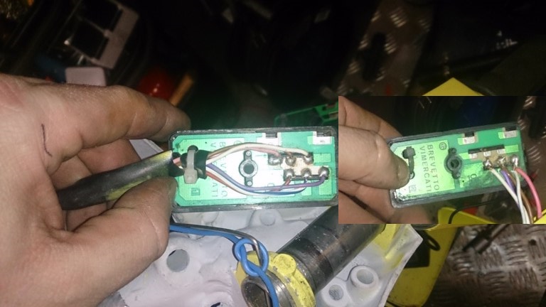

ist der grund, dass die blinker auf jeder seite gleichzeitig blinken der schalter - der mittig scheint mir das problem zu beheben . ist das richtig ?
post-23503-0-20825300-1396814038_thumb.j
Bearbeitet von T5Pien

bei mir sind leds und gleichstrom an bord ( mit entsprechendem relais ) - mir ist das mit dem komischen schalter bisher gar nicht aufgefallen, sondern immer nur, das v + h gleichzeitig die letzten 3 jahre im takt blinkten  ich werde mittwoch mal den schalter tauschen, wenn ich davor nicht noch amok laufe
klick
klick
es gibt auch grüne (nachbau) wechselstromrelais, die leider nicht abwechselnd blinken.
ansonsten kannst ja das relais hinter den schalter hängen und unter der kaskade verbauen, wenn das nur ein einfacher ist.
es gibt von ulo und von leonelli ebenfalls  wechselstrom blinkerrrelais, die aber etwas teuerer sind.
Bearbeitet von gravedigger
