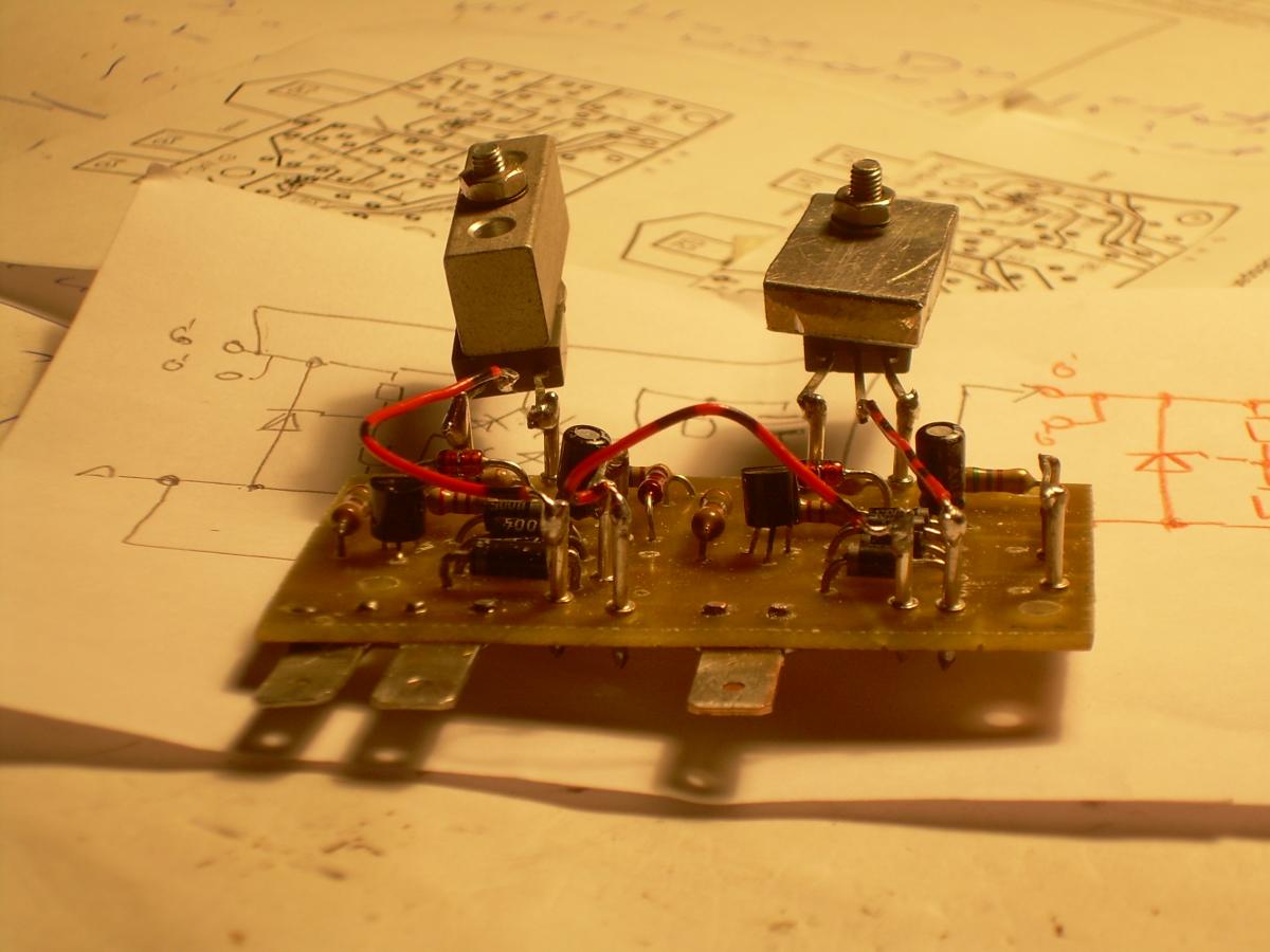

Ich habe schon mal was zusammengebastelt.
post-13492-0-16869600-1385384357_thumb.j
Es hat jedoch leichte Rückwirkungen auf den AC-Bereich gegeben bei Belastungsänderungen an der Batterie.
Zuallererst muß ich mir ein Echt-Effektivwert-Zeigerinstrument bauen, um überhaupt einen Schritt weiterzukommen.
Zwar gibt es digitale rms schon für 40 Euro, aber die sind nicht gut  für Ablesung von Tendenzen zu gebrauchen.
Erstmal muß das erledigt werden!
Das eine wie das andere ist nicht so einfach.
Bei Gelegenheit werde ich mal eine Übersichtsskizze machen.

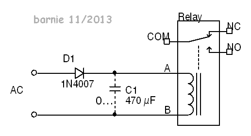

Verträgt ein handelsübliches KFZ-Relais (z.B. sowas: http://www.ebay.de/itm/KFZ-Relais-Lastrelais-30A-12V-Wechslerkontakt-/151199594883?pt=DE_Autoteile&hash=item233432b983 ) denn AC als "Impulseingang"?
Das Relais soll einen Nebelscheinwerfer mit Batteriestrom versorgen. Einschalten will ich vom Oldie-Lichtschalter aus, der aber nur mit AC versorgt wird. Wie müßte ich das hier anschließen?
Übliche (Kfz-) Relaisspulen sind für DC gebaut.
Es gibt aber auch AC-Relais, entweder mit ner Gleichrichtung (Siehe Bild) oder kontruktiv.
post-24082-0-54571900-1389945015_thumb.p
OK, dann ist das auch nix.
Also weiter suchen, oder einen kleinen Brückengleichrichter vors Relais hängen vielleicht?
..... oder einen kleinen Brückengleichrichter vors Relais hängen vielleicht?
Mit einzelner Diode + Kondensator hat barnie ja schon dargestellt.
Mit Brückengleichrichter brauchst Du auch einen Kondensator, der dann jedoch mit etwas weniger Kapazität auskommt.
Mit 100µF funktioierte das bei mir wunderbar - auch bei niedrigem Standgas, wo das Relais ohne Kondensator u.U. zu flackern beginnen würde.
