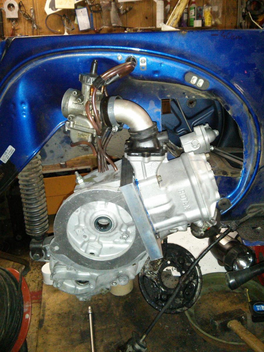

Wer kennt diese "einstellbaren Vergaserhauptdüsen"
Brauche für meinen Motor Keihin HD von 150-200. Auf der Suche bin ich auf eine verstellbare und vibrationsunempfindliche verstellbare Hauptdüse gestoßen für den Bereich 100-200.
Der Link aus dem KTM Forum ist alt und mehr finde ich nicht.
Hört sich erst mal nicht so blöd an. Wenns Ähnlichkeit zur Leerlauf Schraube Verstellung hat (feingewinde, Antiverstellfeder...), warum nicht.
Wer kennt das Ding, die Funktion und wo es das zu kaufen gibt?
Wer will so was bauen ;-)?post-40420-0-37515400-1362809189_thumb.ppost-40420-0-70803600-1362809157_thumb.p

Wer hätte denn an einer funktionierenden und durch Vibration sich nicht verstellenden Lösung für Keihin PWK Modelle Interesse?
Wäre doch für Prüfstandslaufe, Rennbetrieb etc. perfekt! Die einzige Einschränkung ist aus meiner Sicht ein Large Frame Motor mit wenig Platz zwischen Schwimmerkammer und Zylinderhaube!
