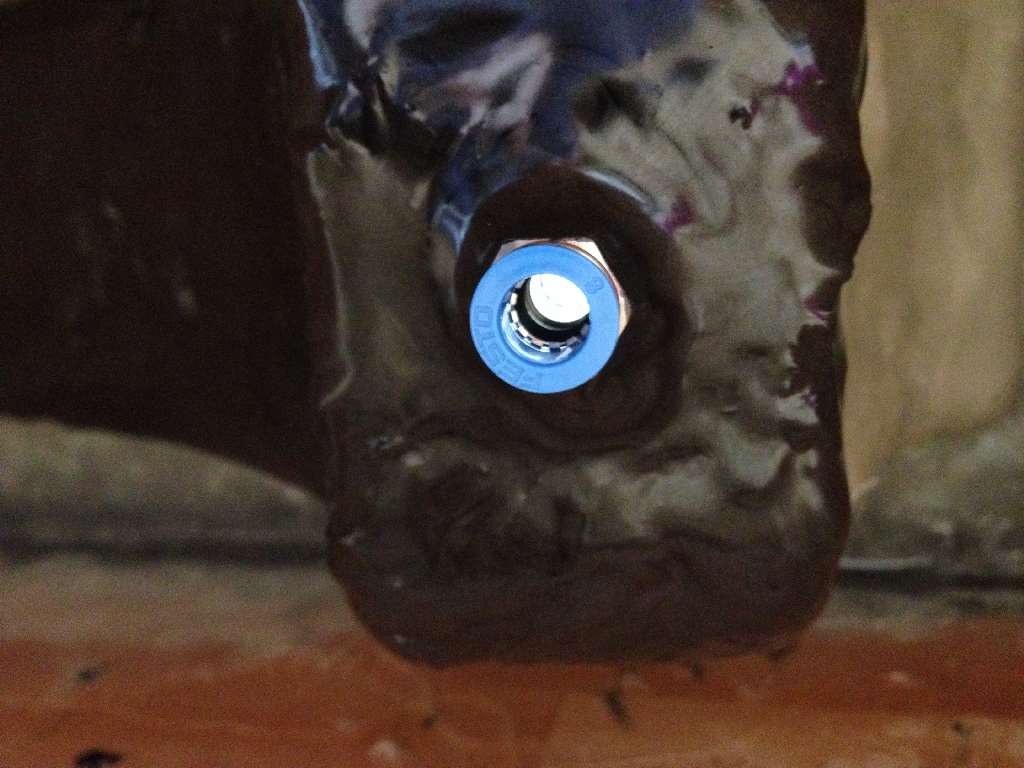

Heute habe ich den dritten Versuch aus der Form gelöst. Nachdem ich zuvor einen Luftanschluss einlaminiert habe...
post-38432-0-76181100-1363975555_thumb.j
...ließ sich die Kaskade viel besser und ohne Beschädigungen aus der Form lösen. Zwei Schichten aus 160g/m² und 245g/m² Kohlefasergewebe reichen dabei völlig aus und tragen dazu bei, dass die Kaskade flexibler und somit leichter entformbar ist.
