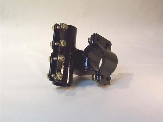

Das mit den Schrauben im Kopf oben muss auch stimmen. Haben halt die Italiener keine Beilagscheiben unter den Schrauben verwendet. Hier ist noch einer:
Da ist aber auch die Halterung oberhalb vom Lenker. Das kann man gar nicht anders einbauen.
Du hast jetzt die ultraseltene Wastonianhalterung kleingeflext und da ein neues Abflussrohr drangetüdelt???? :wallbash:

... also warum man hier das Klemmrohr an das halbierte Bestandsrohr angedüdelt hat, ist mir auch ein Rätsel. Ev. Sollbruchstelle? Schade um das rare Teil, aber iss nunmal so. Also runtergeflext nochmal das ganze, direkt drauf und beidseitig ein fettes 10mm Knotenblech (wie Bild) ran. Dann hätte ich persönlich weniger Angst, wenn ich denk was da dran hängen wird....

Ich würde mit dem Adapter keinen Meter weit fahren weil es nur hart gelötet ist.
Teilweise ist Guss verlötet mit Stahl. Egal ob Cozy oder Watsonian. Das Teil ist für den Müll.
Deshalb wurde da geschweißt wo Stahl auf Stahl kommt.
Aber wie gesagt das Teil kommt neu und zwar von einem Beiwagenbauer. Und das ist dann ein deutsches Produkt mit TÜV.
Das wird dann auch gleich verzinkt. Hinten kommt noch eine Spurstange, denn der Beiwagen wird schwer.

Vorlagen für Beiwagenanschlüsse an Serie 3etc. gibt es hier im Forum ( und der Trottel verleiht die sogar an Enthusiasten...), aber es ist natürlich einfacher für eine Schablone ein seltenes Originalteil aus den 60ern zu zerstören. Ist ja deins, kannst du mit machen was du willst.

Gegen Hartlöten ist jetzt eigentlich nix einzuwenden. Gerade wenn man ungleiche Materialien paart ist das eigentlich total geil. Manches was die Horste da früher so getüddelt haben ist nach wie vor voll clever.
Sind Edelstahlschrauben da bei der Klemme angesagt? Naja, wird schon halten.
@sukram: vielleicht ists besser so. Ich verstehe die Aufregung nicht. Ich bin nicht einmal der Meinung dass das ein Watsonian Teil ist. Das Bild weiter oben zeigt ein Teile eines Cozy und das schaut genau so aus. Da kommt außerdem noch so ein Teil zu mir. Wird wohl gar nicht so selten sein. Ich müßte das Teil, wenn es das von Dir ist, sogar reklamieren.
@amazombi: Eben an den hartgelöteten Nähten wollte ich nichts ändern. Ist Guss und Stahl und da gibts jetzt eine Verbindung Stahl auf Stahl. Das ganze ich sicher nicht schlechter als vorher.
