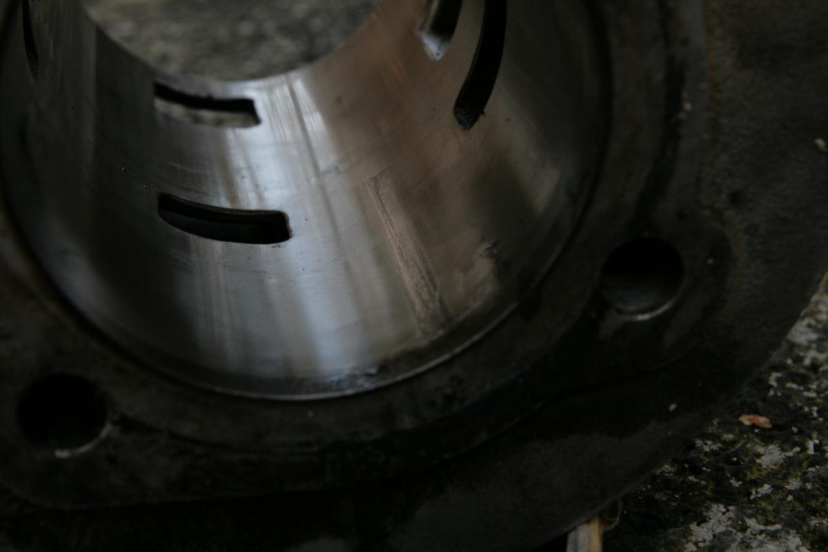

Hallo zusammen,

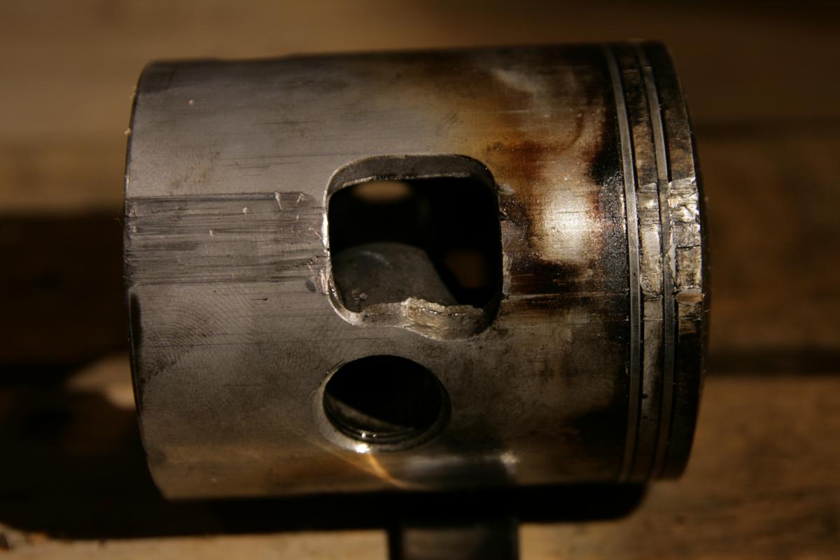

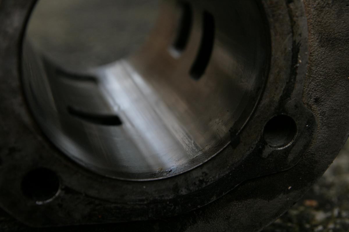

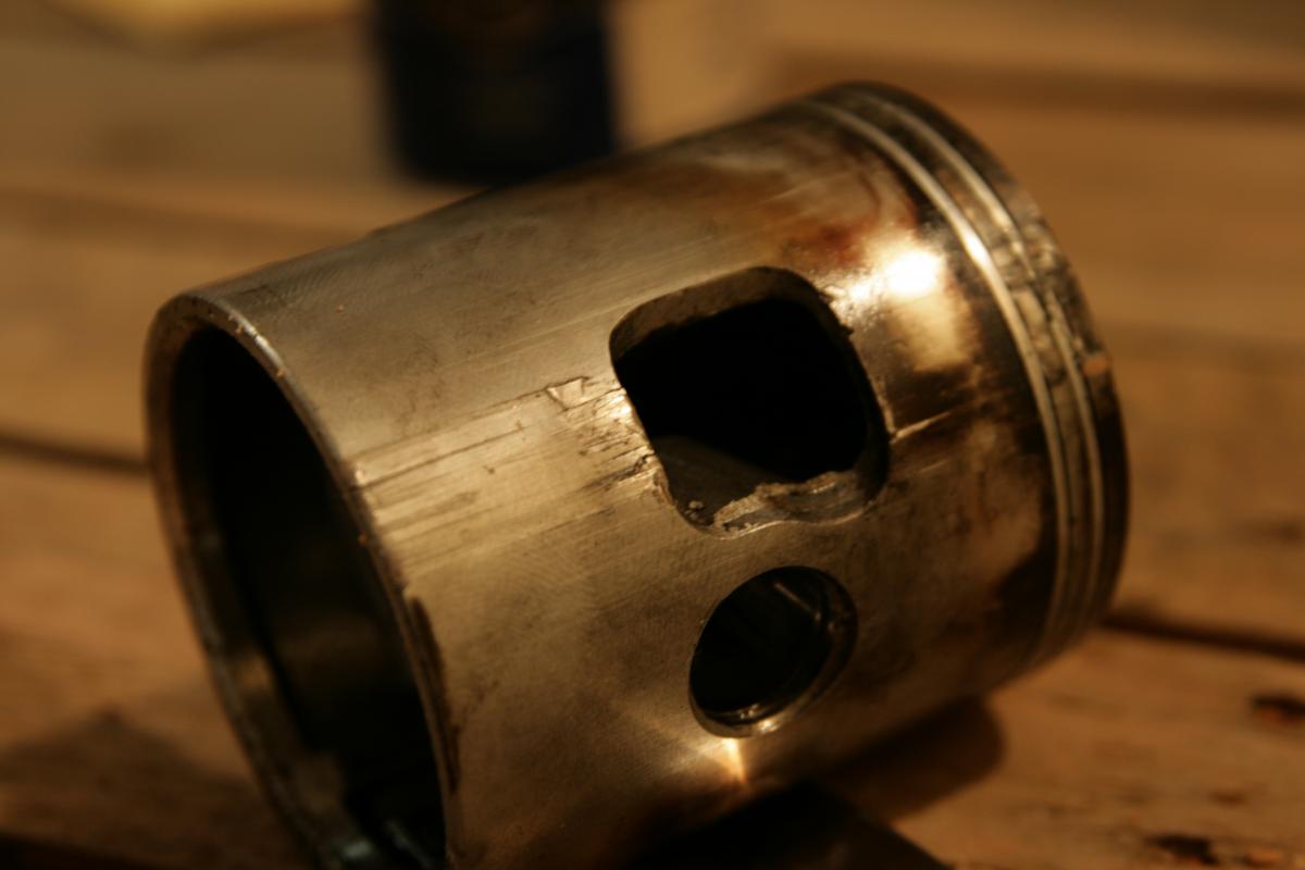

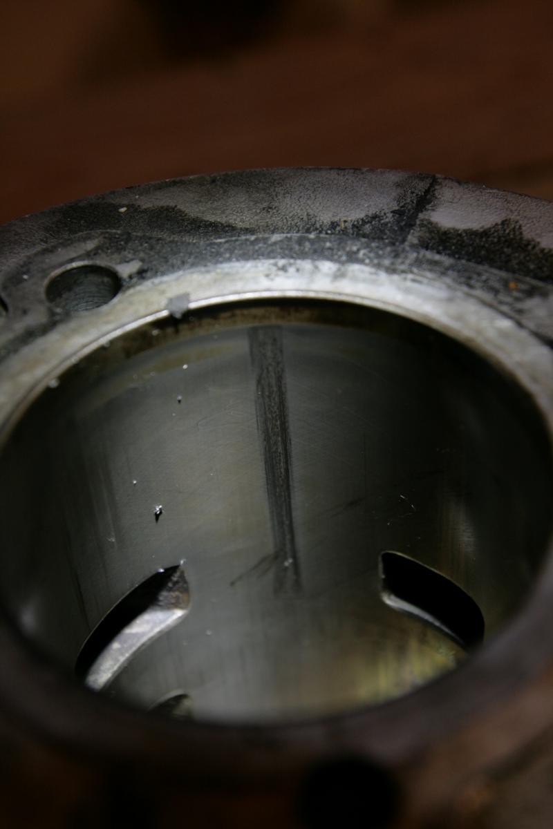

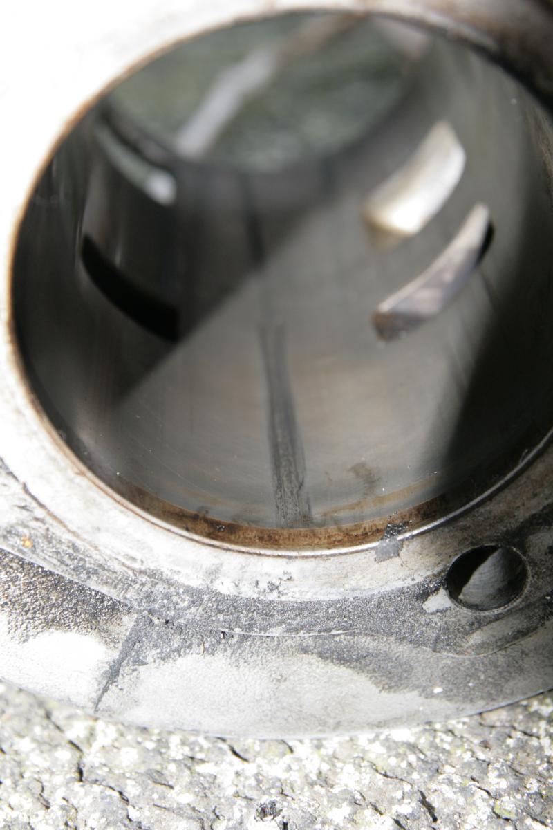

ich bin neu hier und habe nun seit einiger Zeit eine Cosa Baujahr 1993. Konnte mich in den letzten Monaten ein wenig mit der Technik vetraut machen. Nun hat sich aber leider mein Zylinder verabschiedet. Werde gleich mal versuchen Fotos einzustellen. Mein Problem ist nun, dass ich nicht weiß, ob man den Zylinder überarbeiten lassen kann, welchen Kolben ich danach benötige, wieviel das alles kostet, und und und.... Hatte auch schon überlegt, einfach einen neuen Zylinder zu kaufen. Das Problem ist aber dass der kaputte Zylinder ein Alyzylinder von Gilardoni ist und ich den passenden Auspuff gerade erst neu gekauft habe, da der alte durch war. Jetzt müsste ich mir also zu nem Standard Gusszylinder auch noch nen passenden Auspuff kaufen. Da komm ich dann aber schon locker auf gut über 400€ :aaalder: . Das is dann zur Zeit doch ein bischen viel. Was wären also eure Vorschläge? Auf den Bildern habe ich mal den schlimmsten Kratzer versucht gut draufzubekommen. Wenn ich nicht wüsste, dass der da ist würde ich den nicht fühlen wenn ich mit dem Finger durch den Zylinder fahre.

moin
wer hat dir denn gesagt das der zylinder kaputt ist und warum?
also ich seh da nix schlimmes - nur nen bischen dreckig
wenn da nix zu fühlen ist dann wird da auch nix sein
hast du auch bilder vom kolben?

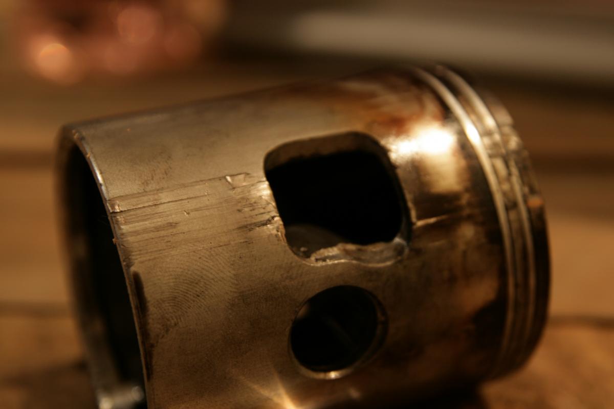

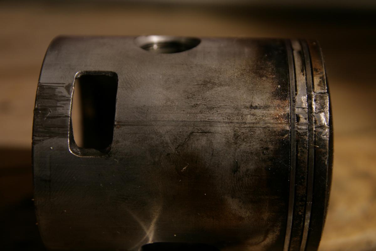

Gibt's auch Bilder vom Kolben?
Mit Chance reicht es, den Zylinder von evtl. Rückständen zu befreien, die Ringnuten am Kolen freizumachen und einen Satz neue Kolbenringe zu spendieren. :???:
Hi,
also im Bild rechts unten genau auf 6 Uhr. Das ist eigentlich der schlimmste Kratzer - wie gasagt fühlen würde ich den garnicht, wennder nicht zu sehen wär, Der Kolben sieht ziemlich hinüber aus, stelle davon morgen mal bilder ein. Kann es denn überhaupt sein, dass der Kolben stirbt ohne den Zylinder mitzunehmen?
Den Kolben würde man bestimmt noch irgendwie retten können, würde das aber seinlassen wegen der Ringnuten oben, die sehen schon mitgenommen aus.
Dann neuen Kolben besorgen und weiter gehts. Saubermachen nicht vergessen, im Zylinder schwirren noch kleine Bröckchen rum, die sollten dir nicht den neuen Kolben zerschießen.

Ach jeht doch... Nee, im Ernst, Freßspuren entfernen, Kolbenfenster im Sinne des Originaltunings öffnen, Auslaß bearbeiten, alles glätten, neue Kolbenringe und ab dafür mit ornlich Fahrspaß ohne Scherz. Wenn die neuen Ringe abdichten, kein Blowby nach dem ersten Testritt vorhanden ist, die Laufbahn i.O. ist dann läuft der Eimer auch langfristig.
Den Kit würde ich mit Nacharbeit (und O-Tuning...) noch laaange mit viel Spaß fahren. Die Laufbahn sieht doch noch augenscheinlich jut aus, wenn man den Foddos und Deinem Bericht Glauben schenken darf, also rinbauen, kicken, Spaß haben!

Gebe dem BFC uneingeschränkt Recht. Aber da es ein Aluzylinder würde ich doch einen neuen Kolben spendieren: Kolbenringe bräuchtest du eh neu und dann sind die Mehrkosten zum neuen Kolben noch 50 Schleifen
Dann ist Ruhe

die Spur genau am Kolbenfenster schaut so aus, als ob es dir was durchgezogen haette. Nach normalem Reiber sieht mir das irgendwie nicht aus.
Gibts Spuren/Einschlaege im Brennraum?

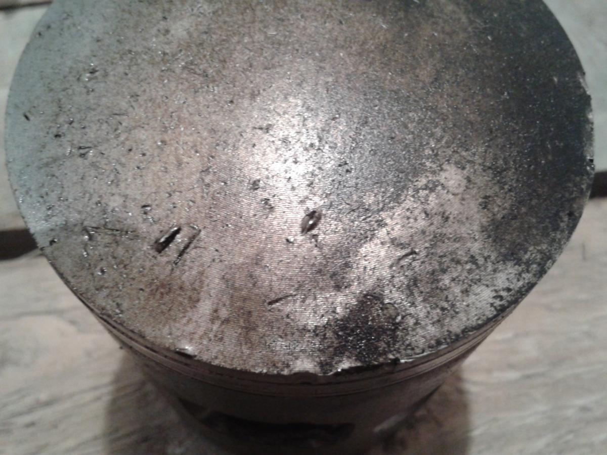

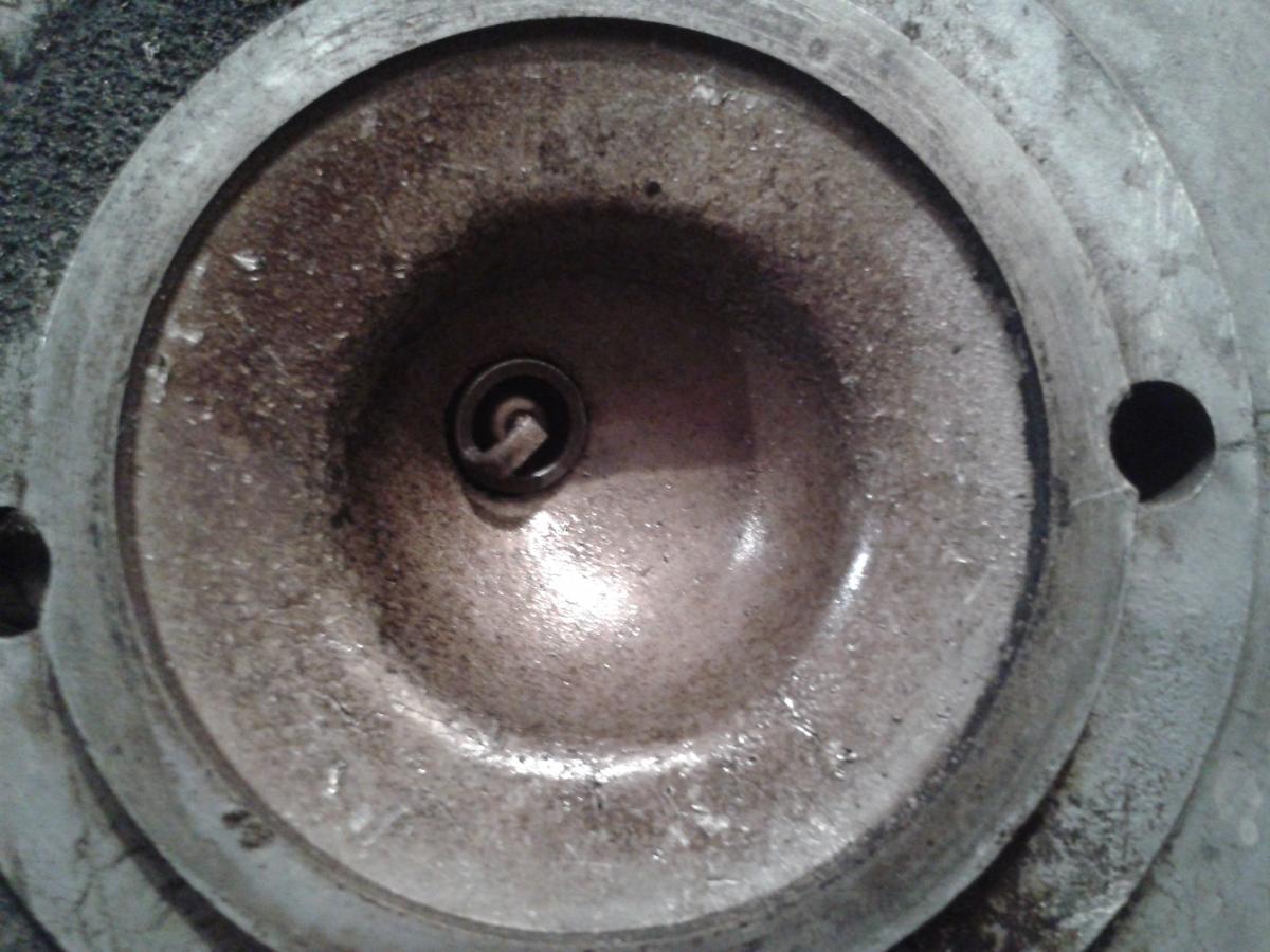

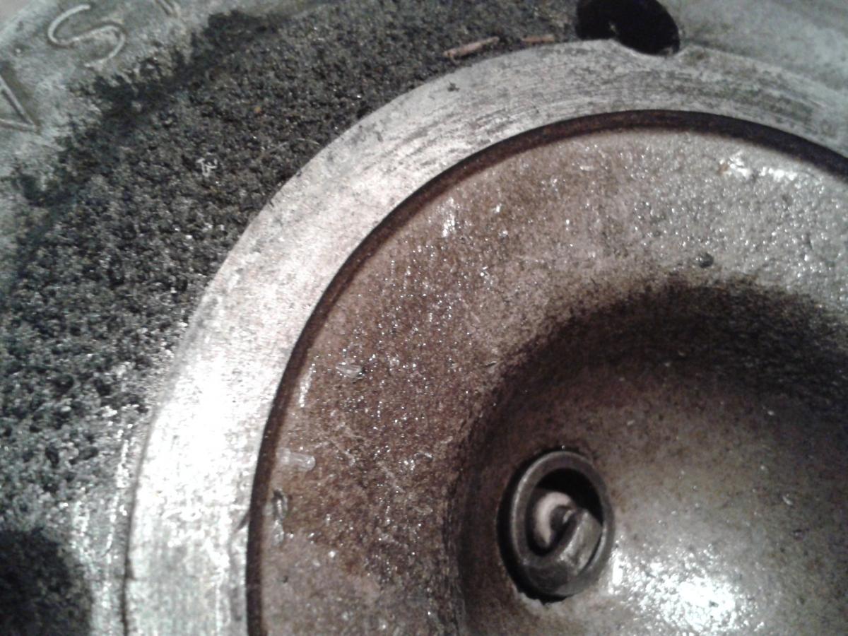

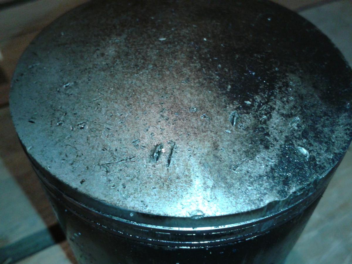

Hier also mal bilder vom brennraum da ist schon die ein oder ander macke zu sehen

...das bestaetigt meine oa Theorie, dass es dir da was durchgezogen hat.
Entweder Wellendichtringteil aus dem Kurbelgehaeuse oder ist uebern Gaser etwas rein. Sind seitlich beim Pleuel die messingfaerbigen Anlaufscheiben noch da? KoBoclips ganz?
Oelpumpe ist meiner Meinung nach mal jedenfalls nicht schuld. Ursache solltest Du unbedingt auf den Grund gehen, dh zur Not auch Motor spalten falls Du sonst nicht fuendig wirst.

Ist da wirklich ein Teil von unten nach oben in den Brennraum gehupft oder war es das ausgebrochene Stück vom Feuersteg (oberhalb des oberen Kolbenrings), das die Spuren in Kopf und Kolbenboden hinterlassen hat?
Könnte eine schIechte Schmierung (Ölpumpe?) die Ursache für den Ausbruch des Feuerstegs gewesen sein?
