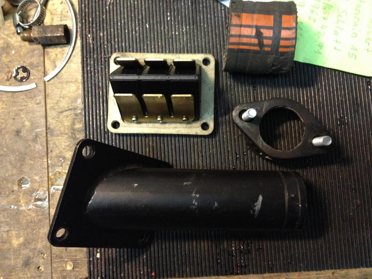

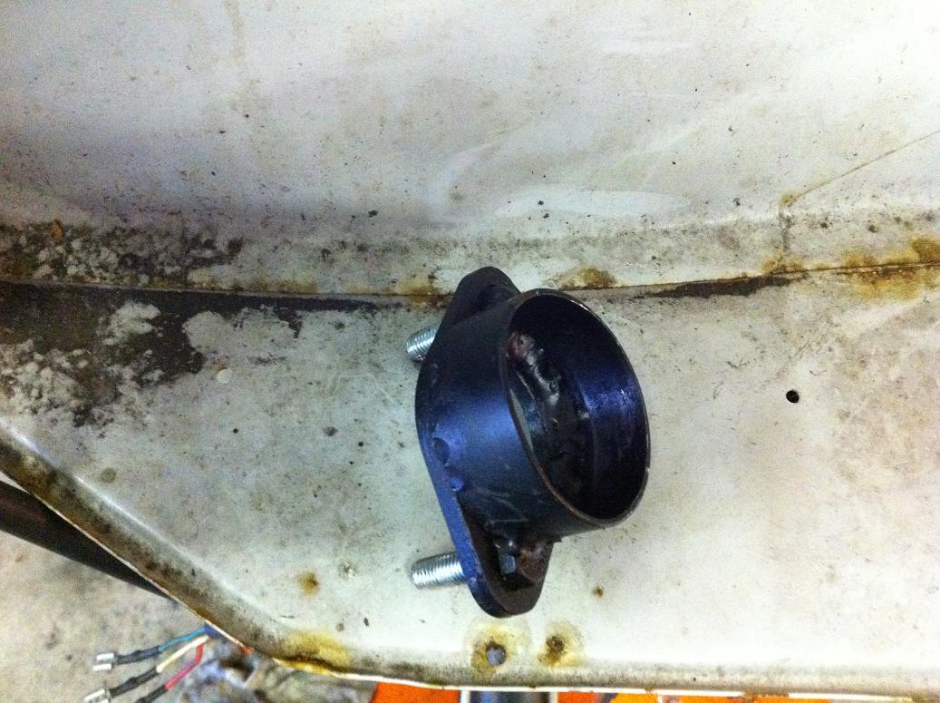

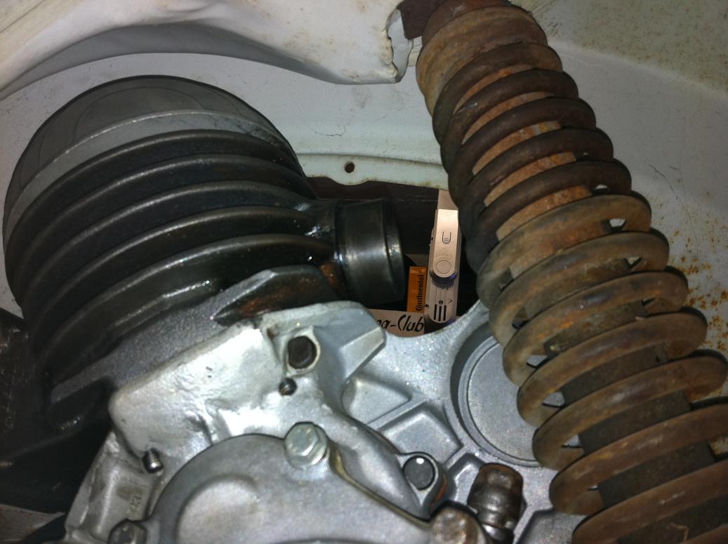

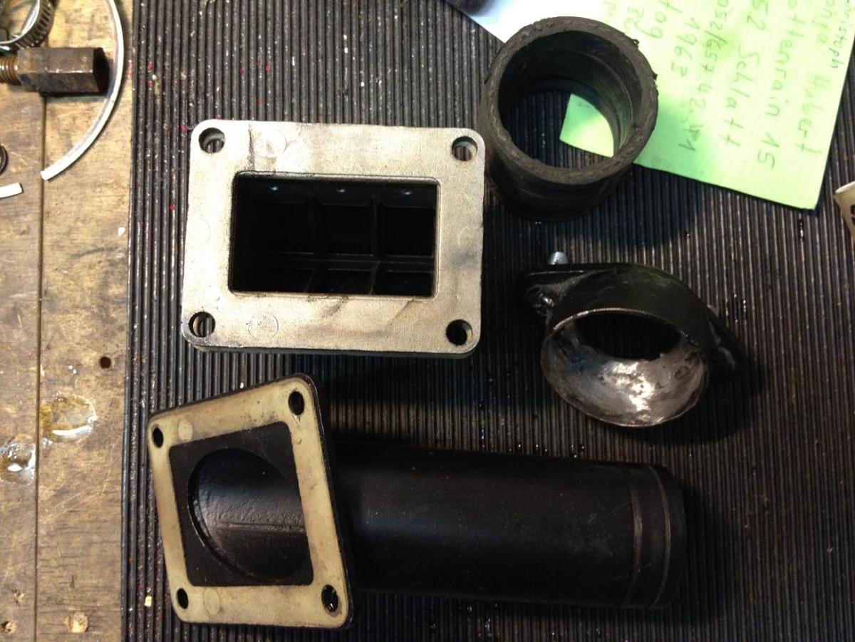

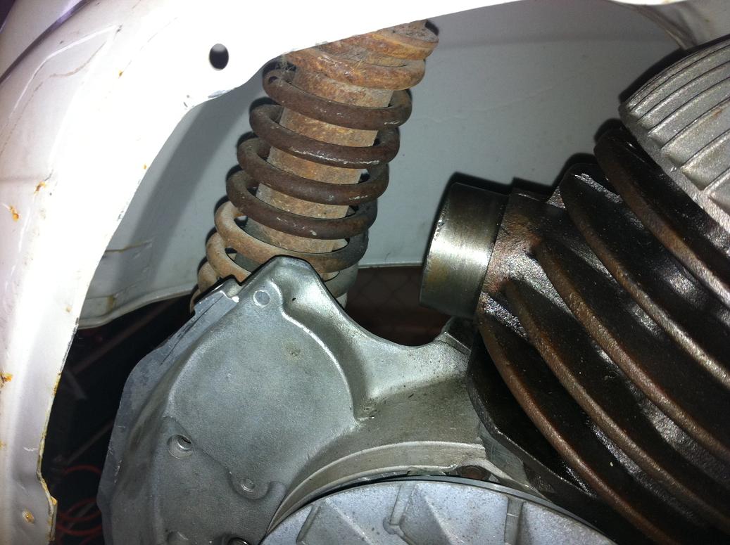

Wer hat so ein Adapterstück um den Stossdämpfer zu versetzen, ich komme
mit dem beiliegenden Flansch immer in die Quere vom Stossdämpfer...
Und was für ein Auspuff passt am besten drunter? Kein Zirri bitte.
Werde den Zylinder normal fahren ohne 180 Grad gedreht!

Ich glaub ich würd den Flansch 2cm in die tiefe weiter abdrehn lassen (kobold fragen) und dann einen kurzen flansch mit direktem 90° bogen verbauen.
Ich glaube die meisten Zirri Spezialisten fahren entweder den Zirri kram oder was Eigenbaumäßiges, das man dann aussen um den Stoßdämpfer legen kann.
oder wie der jesco mal was von der tz250 probieren.
ich meine mit so einen puff lief die geschichte ganz ordentlich.
welcher das jetzt genau war weiß ich aber auch nicht.
was du mal versuchen könntest, wäre einen Falc Auspuff zu montieren. Ich hatte damit mal ein recht ordentliches Ergebnis erziehlt.

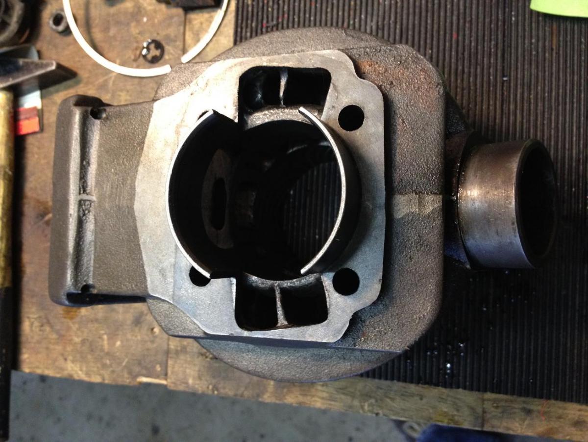

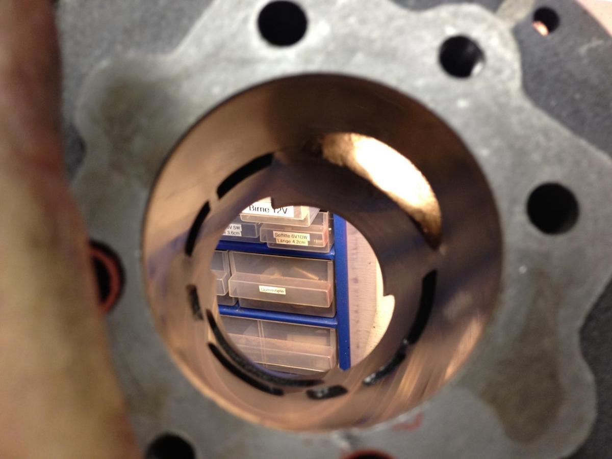

ist der Zylinder bearbeitet? Wenn ja, welche Steuerzeiten fährst Du?
du kennst ja die ori steuerzeiten , ... :-P:-P
links , rechts bissl verschieden , seeehr viel einlasszeit und mächtig auslass...

falc wäre jetzt auch meine erste wahl, wenn du einem zum testen bekommst wird der aber nicht
passen, stossdämpfer probeweise versetzen , wenn er gut damit läuft kannst immer noch nen falc
bissl umschweisen...
luk
aussenherum? Dachte das ginge nicht wegen dem Platz, aber ich denke muss das ganze mal höhersetzen.
Die Auslasszeiten weiss ich selber nicht da ich keine Gradscheibe hat die passt, muss ich unbedingt bei
SIP bestellen, wollte nur mal wissen was man für Steuerzeiten braucht um das ganze als einigermassen
haltbar zu machen...

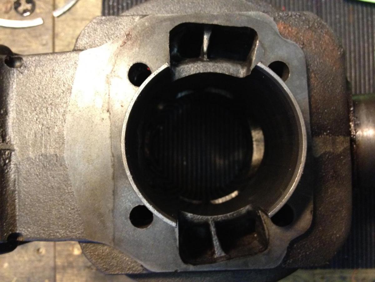

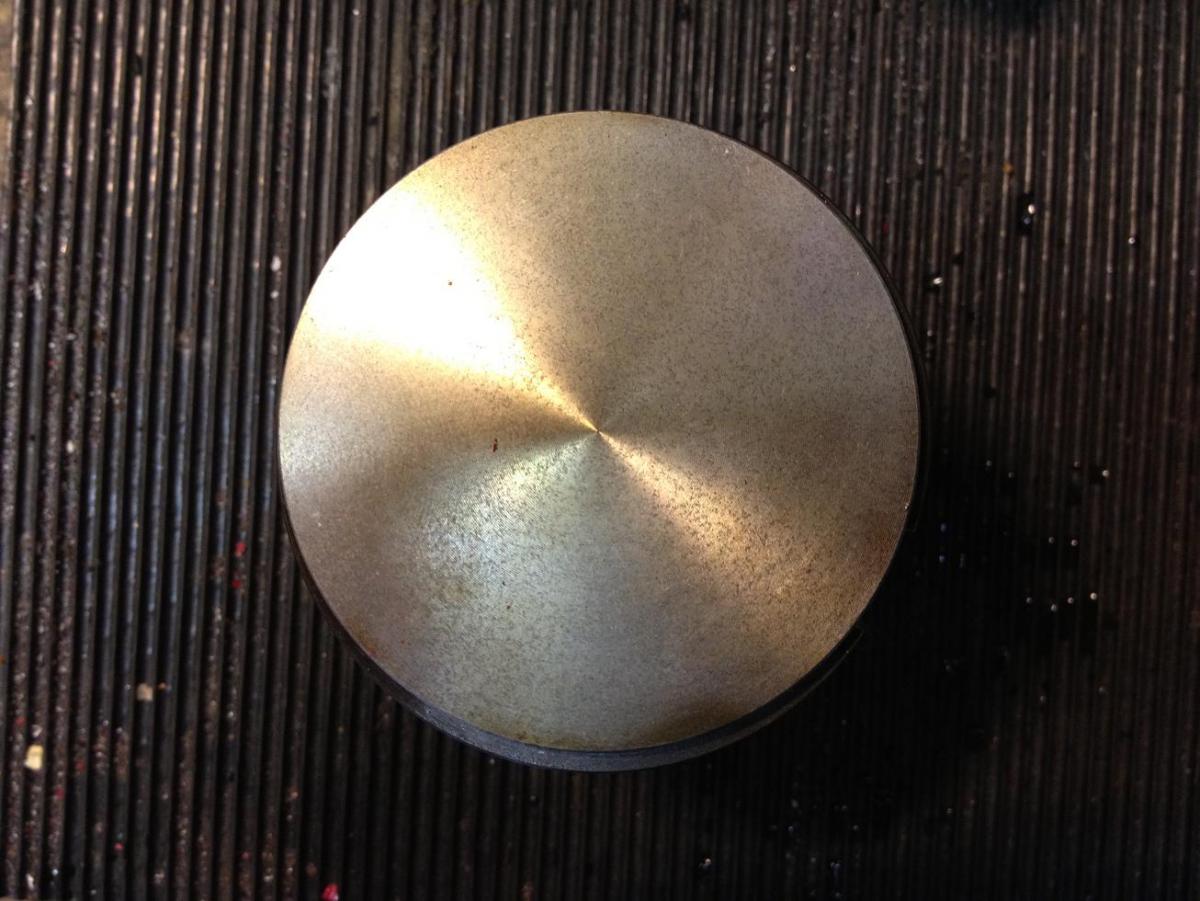

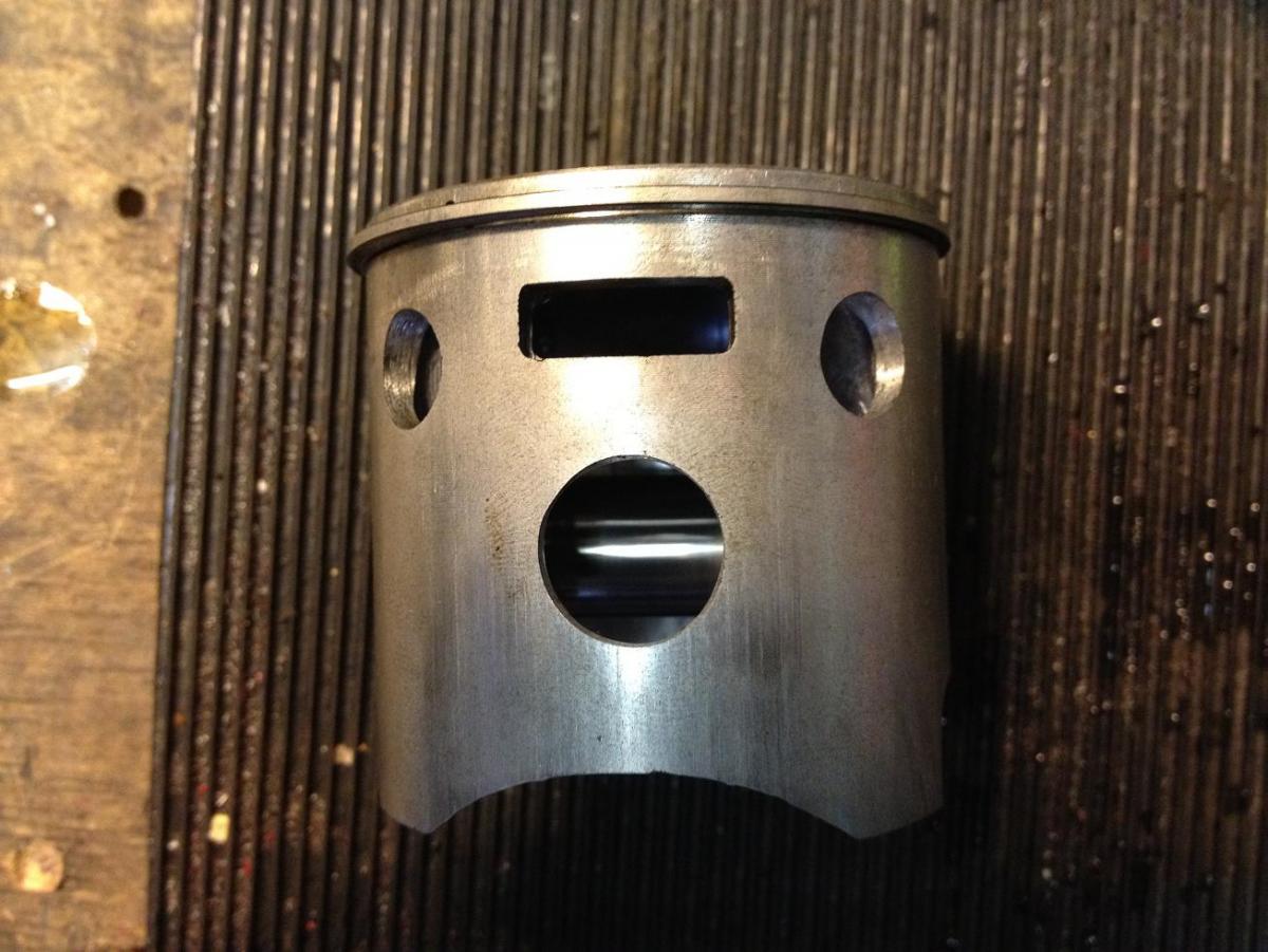

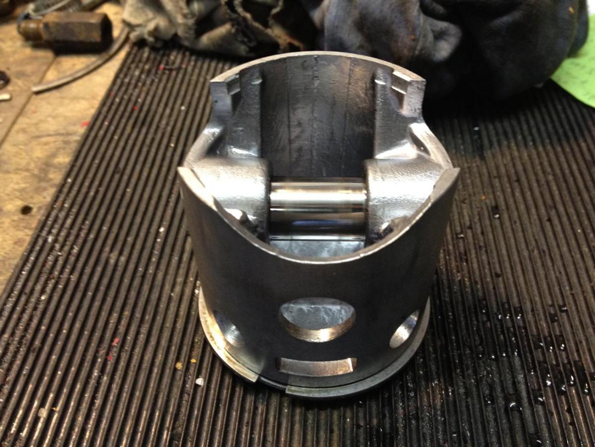

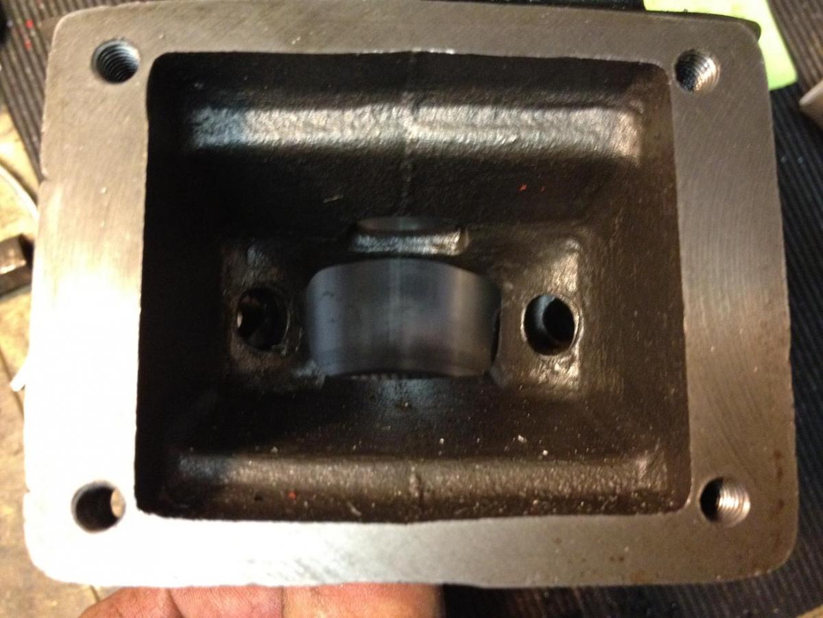

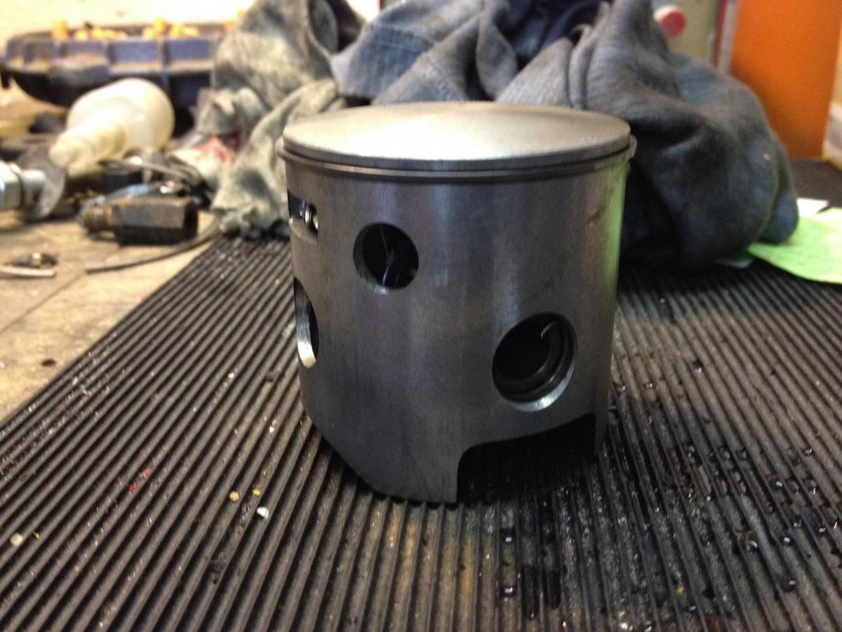

Mache mal demnächst ein paar Fotos von den riesigen Überströmern und dem Kolben...
Gibt es eigentlich nur einen Falc Auspuff der passt? Und wieso empfiehlt mir keiner den VSP Road
umzuschweissen? Ist der nix für diesen Zirri?

Der Zirri hat von Haus aus heftige Steuerzeiten und ist auf Drehzahlen ausgelegt. Du brauchst also einen entsprechenden Auspuff. Da ist alles was Road im Namen trägt sicher aussen vor.
Was mir dazu von der Stange ausser dem Falc Auspuff einfällt ist vllt noch der Unditaker.

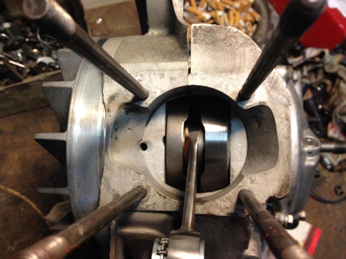

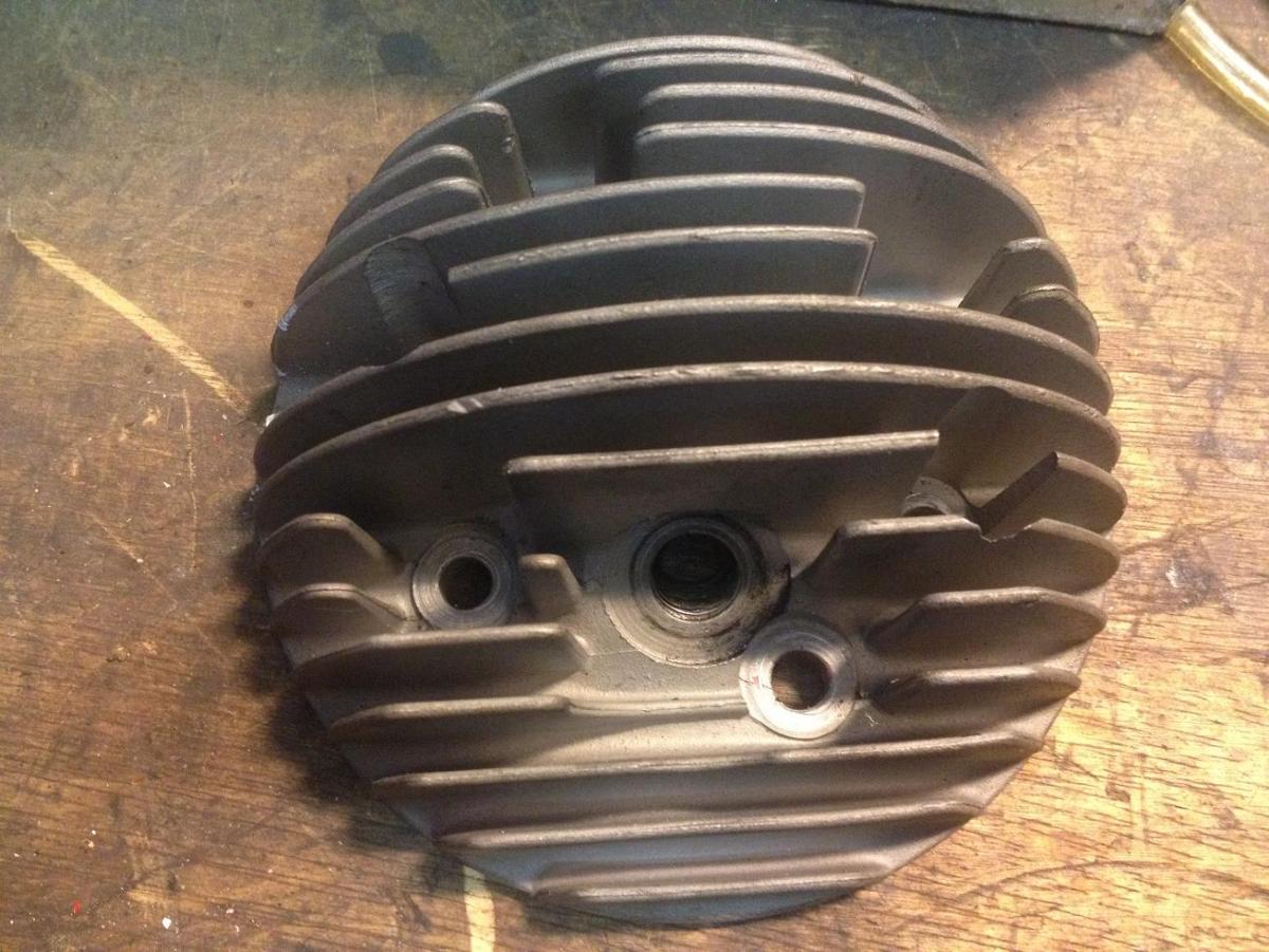

Also hier ein paar Fotos vom Zirri, unbearbeitet und eigentlich praktisch neuwertig!
Ich wäre nicht abgeneigt zu verkaufen oder zu tauschen!
Bitte macht mir doch realistische Vorschläge...
Gruss Gür

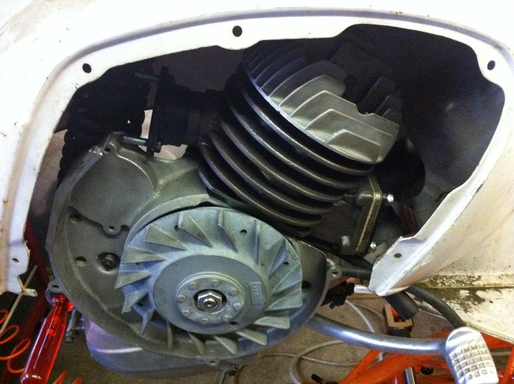

Das Motorgehäuse sieht schick aus!
Mach doch mal ne Portmap auf Millimeterpapier mit markierter Zylinderoberkante. Dann kriegst du sicher mehr Feedback :)
