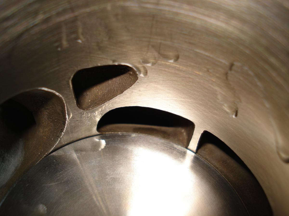

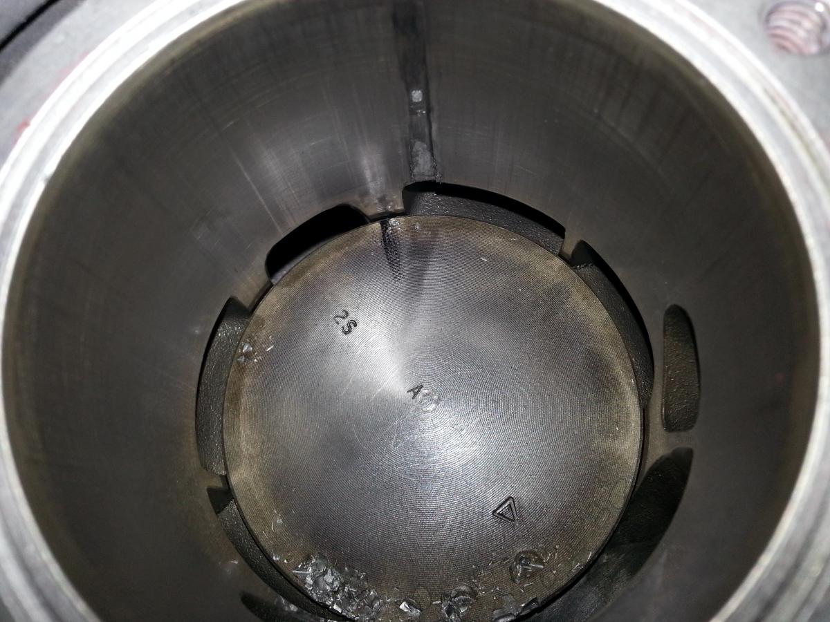

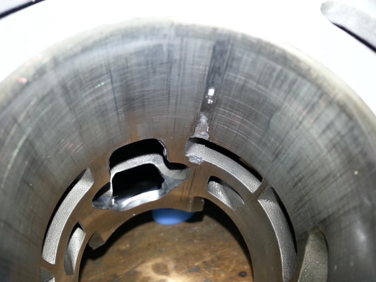

Gestern hat sich ein Kolbenring (die ersten 3 mm neben den Pinn )vom Polini Kolben den ich aus Stabilitätsgründen verbaut habe verabschiedet und hat mir ein Furche durch den Zylinder gezogen und beim Auslass ist Beschichtung abgeplatzt !
Jetzt wäre meine Frage ob man da nicht gleich ne 62er Bohrung machen kann und welcher Kolben sich dafür eignen würde?
Materialstärke beim Zylinderfuß ist 3,85

... so wie ich das sehen, hat dir die Pinpositon vom "stabileren" Kolben den Zylinder geschrotet!
Oder seh ich das falsch?
hab ich mir auch schon gedacht, die Pinns laufen genau über die Strömer, richtig?
der Abplatzer am Auslass sieht auch irgendwie komig aus, als wenn da die Ringe ordentlich Fleich aus der Laufbahn geschabt hätten. Ober sind da Schäden vom umherfliegenden Pin, die auf'm Foto nicht richtig rüber kommen?
Bearbeitet von AK200
wenn sich da ein pin verabschiedet hat, dann dreht sich der kolbenring und federt in den auslaß. typisches bild dafür sieht man ja hier.
hier war es dann aber wohl so, dass ein stück vom ring weggebrochen ist und der ring aufgehen konnte und auch in den auslaß gefädelt ist.
schadensbild ist da aber das gleiche.
Bearbeitet von PXler
Der Pin ist doch noch im Kolben, oder täuscht das auf dem Bild?
@pxler:

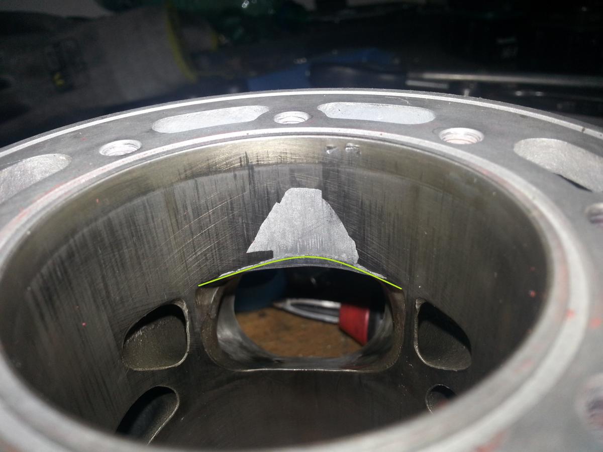

ah ok, die "Fase" direkt über dem Auslass sah für mich jetzt nicht so aus als wenn sie innerhalb sehr kurzer Zeit entstanden wäre, weil doch recht ausgeprägt
wenn der ring einmal das nikasil gehoben hat, dann sieht so ein auslaß nach ein paar umdrehungen schon so aus.
das alu hat den ringen dann mal gar nix entgegenzusetzen.
Wer kann sowas neu beschichten bzw. wer kann mir sagen ob das überhaupt noch mal was wird!
laufbahn muß am auslaß aufgeschweißt werden, nacharbeit und beschichten.
neuer kolben muß mitgeliefert werden und das alles wäre von der machbarkeitsseite kein problem.
powerseel, wäre da mein bevorzugter beschichter!
Wie breit ist der Hauptauslass? Die Polini Kolbenringe sind nicht für breite Auslässe geeignet (sieht man auch an der extremen Fase, die sich die Ringe an der Auslassoberkante geschaffen haben).
Beim nächsten mal Stahlringe verbauen (gibts von Wössner).
wenn die ringe einen breiten auslaß nicht mögen würden, dann würden sie brechen.
der schaden am auslaß hat aber nix mit den ringen zu tun, bzw. mit den ringen und der auslaßbreite.
gab es da nicht schon öfters probleme mit den poliniringen und dem brechen an der ringpinüberdeckung?
Kann nur sagen das es beim fräsen öfter Probleme gab mit abplatzen der Beschichtung obwohl ich eh nur mit Schleifröllchen gearbeitet habe!
Und das sich da nicht nach und nach die Beschichtung gelõst hat würde ich mich nicht wetten trauen!
Der Auslass wurde nur nach oben gezogen bzw.die Radien wurden verkleinert in die Breite wurde nigs gemacht!
Wer ist Powerseel ?
Bearbeitet von adidasler

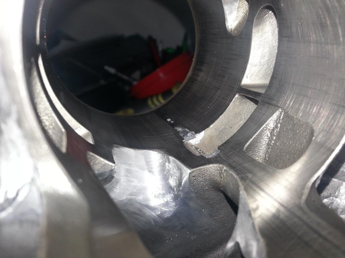

Was würde dagegen sprechen wenn ich den Auslass jetzt so in dieser Form fräsen würde und dann beschichten die Steuerzeiten würden halt nochmal hoch gehen
aber wäre mir egal dann schleifen das ein Polini B Kolben passt besserer Kolbenring natürlich auch und gut ist !

das schweißen macht doch der beschichter und kost nur ein paar €. ich würd es in den urzustand bringen lassen.
ist aber eh deine entscheidung.

Für den Ring wäre diese Form aber sicher besser obs Leistung kostet steht wo anders!
So sah der Radius vor dem bearbeiten aus!

ein vernünftiger stahlring macht auslaßbreiten von um die 72% ohne probleme mit.
wie breit ist dein hauptauslaß?

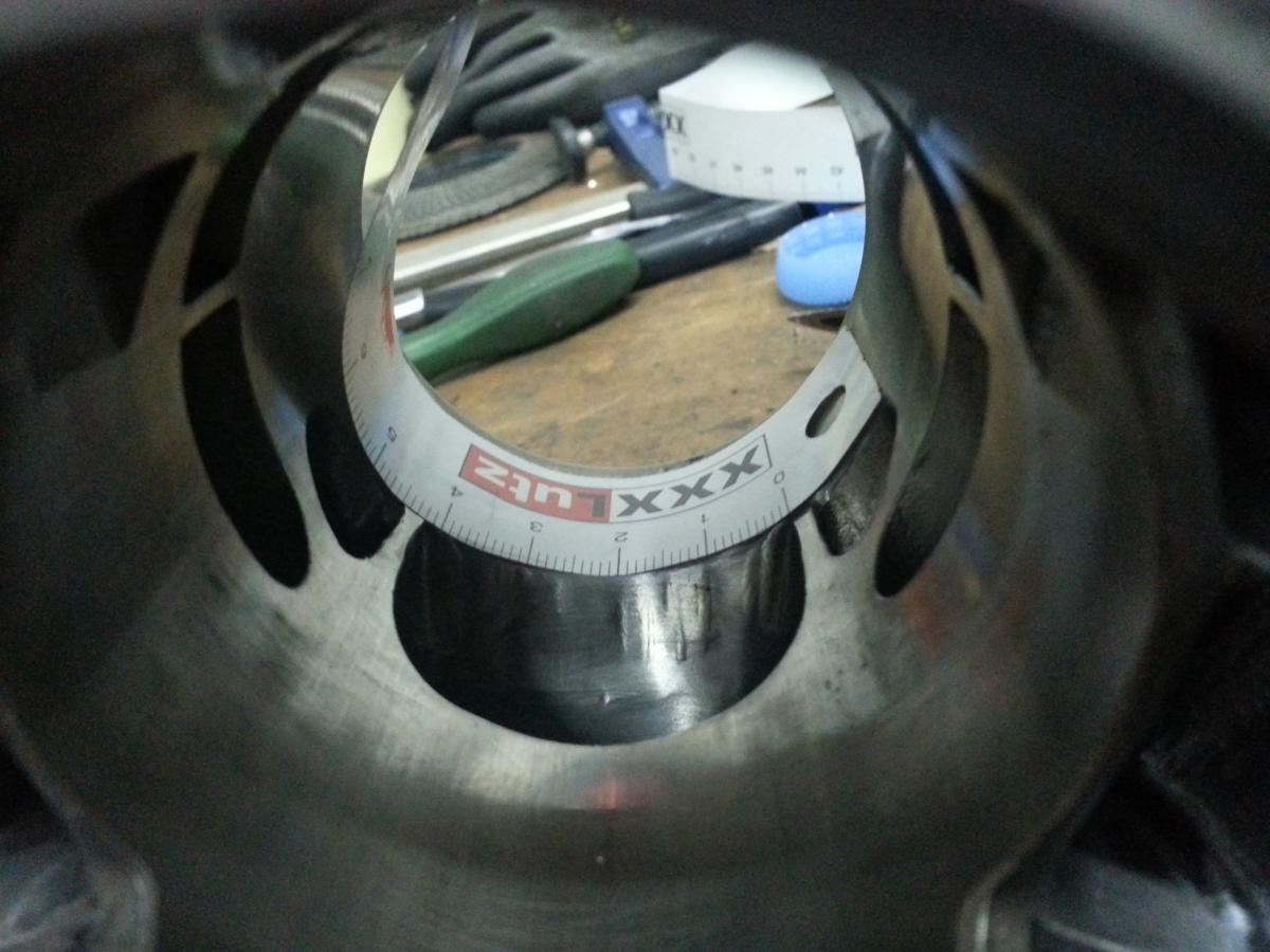

Bitte nicht steinigen für die Messmethode!
post-27442-0-40454700-1364148262_thumb.j
64,4% sehne ist dann ja eher nicht ganz so viel

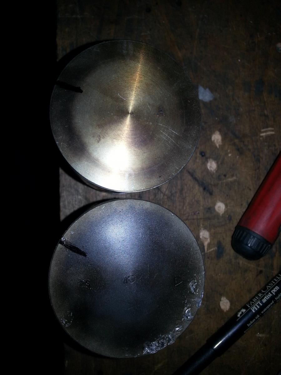

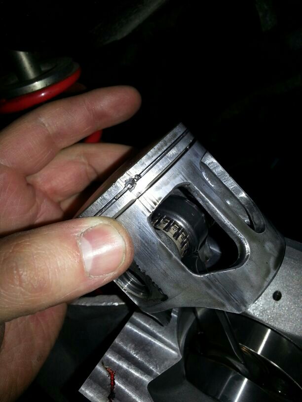

Pinnstellungen vom Originalkolben stimmen mit dem Polini Kolben überein!
post-27442-0-00796400-1364153410_thumb.j
post-27442-0-81054700-1364153464_thumb.j
und der 2.? seh da nur eine markierung.
Der Original hat sowieso nur einen und beim Polini wurde auch nur der erste von oben verbaut da der zweite ausfedern würde!
ah, ok.
jetzt wo ich das so mit dem poliniring sehe, werde ich bei meinem falc mal auf stahlringe wechseln.
