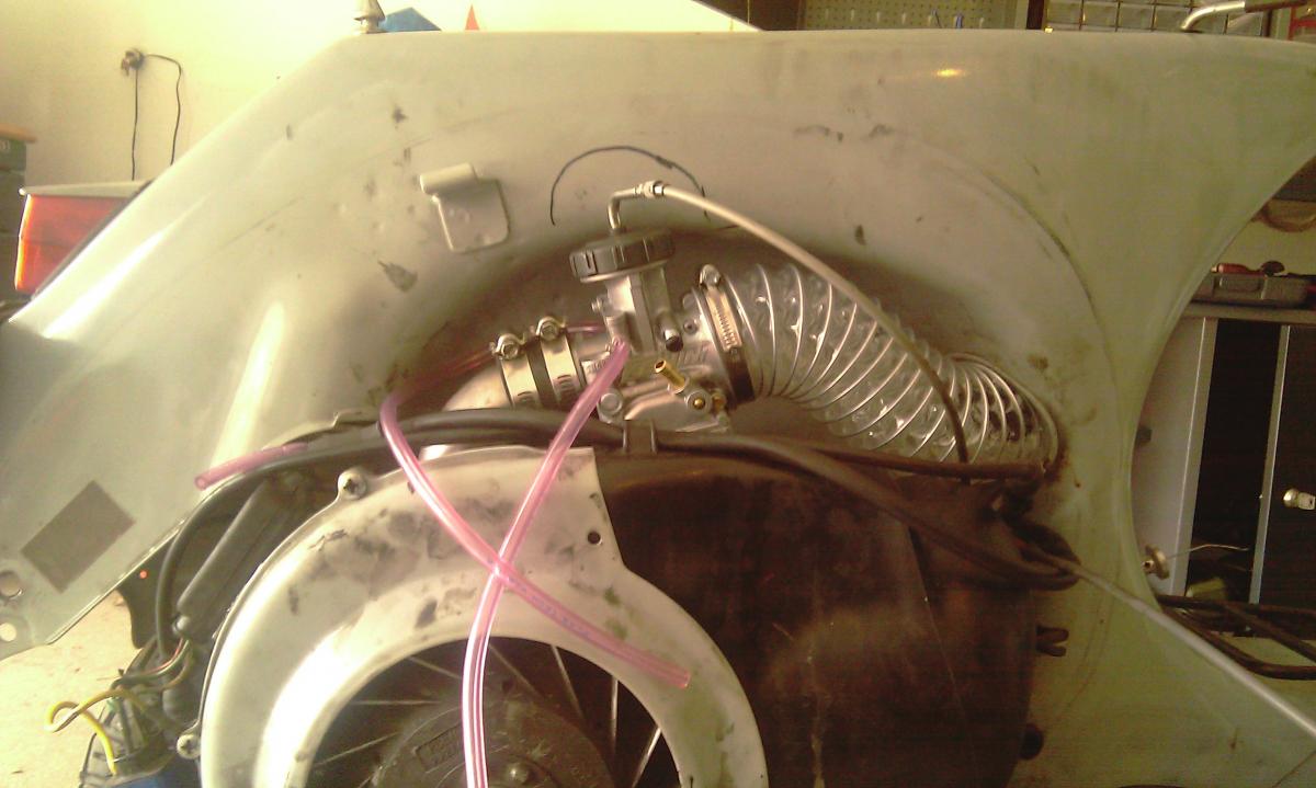

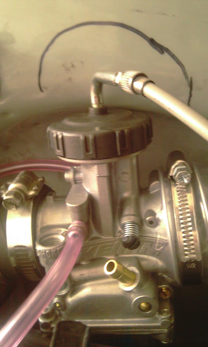

ich hab meiner Rally einen 221 Motor von PEP Parts inkl. Keihin PWK 35 Airstriker spendiert.
Leider steht der Vergaser ganz schön schief. Hat jemand Erfahrung mit dem Teil, kann das so funktionieren?
Ansonsten muss ich meine MRP Anstutzen überarbeite lassen.

Was du in jedem Fall ausprobieren solltest, bevor du eine finale Stellung findest: Simuliere einmal das Einfedern, indem du den Stoßdämpfer losschraubst. Keine Sorge, der Roller ist dann Vorderradlastig. Du kannst dann durch einfach Belastung des Rahmenhecks das Eintauchen des Stoßdämpfers simulieren. Der Vergaser bewegt sich dann eher nach vorne als nach oben. Mir hat der Keihin bei deiner aktuellen Schrägstellung noch einen fetten Kratzer an den Rahmen gemacht.
Ich habe einen MRP Drehschieber Ansaugstutzen und das Schnüffelstück ist maximal gedreht, dass heisst die Langlöcher sind ausgenutzt. In meinem Fall könnte ich nur noch den Rohrbogen abtrennen und 2-3 mm weiter gedreht wieder anschweissen. VIEL bringt das aber nicht. Eine Benzinpumpe ist bereits eingeplant. Scheiss Aufwand zum Schluss noch. :(
Werde es wohl auch mal ausprobieren, bevor ich den ASS zersäge.

bei mir siehts mit dem 35er Pwk Airstriker aufm MRP Membranansauger genau so aus,läuft aber auch noch nicht wirklich.mehr ist wohl ohne beule im rahmen nicht drin.da wird dann wohl auch ne pumpe rein kommen...

Meiner Erinnerung nach ist ein Mikuni in dem Bereich, der bei uns das Problem ist, noch breiter als ein Keihin. Mit der Wanne unten habe ich kein Problem. Ich stoße ja mit der Kappe oben an den Rahmen. Werde das aber trotzdem mal machen. Mein Kumpel fährt nen 30er TMX. Kost ja nix.

Also ich behaupte mal das es am Sprint/Rally Rahmen liegt. denn genau das selbe Problem hab ich auch. Und noch dazu schlägt irgendwann mal der Gaszugbogen in der Backe an .
Und da kannst du an Ansaugsutzen bauen was du willst !

Die Abdeckungen sind zumindest bei unserem Setup (PX-Motor in Rally Rahmen, MRP-Drehschieber-ASS, Keihin PWK Gaser) aktuell irrelevant! Weiss natürlich nicht, ob es beim Airstriker noch Schläuche oder zusätzliche Abläufe gibt, die das ganze zusätzlich erschwehren. Bei meinem PWK 33er jedenfalls passt das. Von der Vergaserwanne zur Zylinderabdeckungen sind perfekte 2 mm Platz, ob gedreht oder grade stehend! Problem ist einzig und alleine der Rahmen. Simuliere doch mal bei Dir ein 20mm eingetauchtes Federbein (einfach bei eingebautem Motor MIT Rad und eingebauter Federgabel den Stoßdämpfer hinten am Motorblock los schrauben und dann auf das Heck drücken bis etwa die 20mm Differenz zwischen den Löchern am Stoßdämpfer und der Silentgummihülse entstanden sind. Dabei den natürlich aufgesetzten, aber nicht mit Schellen befestigten Vergaser beobachten. Ich würde ihn vorher vorsorglich zu schräg stellen. Bei mir resultiert daraus ein weiterer, zusäzlicherer Schrägstand, da ich keine Kratzer oder Beulen an meinem Rahmen will...
