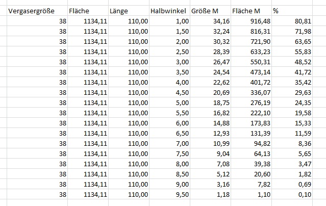

Hab jetzt mal gerechnet mit 32x27 und nehm 38 gaser.
Also deine Fläche entspricht einem 33 gaser , Fläche wird also um 24 % verkleinert.
Bei 11 cm länge entspricht das einem Halbwinkel von 1,26 grad.
Hät jetzt aus dem Bauch heraus gesagt , das es mehr ist.
Hey jop auch gerade durchgekaut, Winkel laut Brosi 6 bis 8 Grad Vollwinkel.
Gleich mal gerechnet: Bei 11 cm länge und 38 Gaser, wäre das nur eine Fläche ,die einem Gaser von 24,5 mm entspricht ,
Die Fläche wird also um 59,5% kleiner. Ist mir irgendwie unsimpatisch.

hab mal gebastelt:
post-21415-0-57930900-1332098286_thumb.j
Wie verhält sich jetzt die Geschwindigkeit des Gasstromes ? Sie wird schneller ,klar aber um welchen Faktor ?

Kontinuitätsgleichung (Rohrreibung jetzt mal vernachlässigt) : v1*A1 = v2*A2
