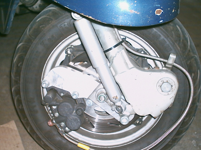

was ist das für ne Bremse? hab ich so ersteigert (mitsamt dem Rest einer PX der dranhängt), hab aber von Lammybremsen eigentlich keine Ahnung, hab mal etwas im Lammyforum gelesen, sieht nach ScootRS aus, oder was ists für eine?
Gut?! Schlecht?!

das ist eine vom SCK !
Die war im alten Lamykatalog mal drin..
Der Bremssattel wird ja von fast allen genommen da er schwimmend ist !

und?
gut oder schlecht?
und die stoßdämpfer hab ich auch keine Aahnung, beidseitig diese dünnen Dämpfer, oben eine verdrehbare Chromstange drin zum was einstellen, aber was? vorspannung kanns kaum sein, lassen sich nur knapp eine runde drehen.
Was sind das für (hab mal was von Kawasaki gehört) und wie sind die?
Der Roller der dranhängt wird dieses WE gerichtet und soll am Run&Race am start stehen, nicht das der dort auseinander fällt.
Ja sind kawas , sind recht straff.
zur Bremse kann ich nichts sagen, da sie aber die Grimeca scheine mit dem Topf hat ( wie Px ) und den zwei Kolbensattel wie fast alle anderen auch , wird sie wohl recht gut bremsen..

VORSICHT vor diesen Schrottdingern ! Weiß nicht, wie die Teile jetzt verarbeitet sind, habe allerdings schon 2 gesehen ... eine beim Gonzo ... Schweissnähte dick wie Krampfadern ... hat er gleich zurück geschickt (vor 2 Jahren) und eine hat ein Kumpel von mir aus Stuttgart an der Lamy gehabt und da ist ihm (ZUM GLÜCK) bei Tempo 10 die Halterung gebrochen ! Er kann von Glück sagen, daß das nicht bei höheren Geschwindigkeiten, sondern bei ner Probefahrt auffem Hof passiert ist ... ! -- soll hier keine Schelte gg. SCK sein, aber die Teile sind nun mal (oder waren es) SCHROTT in Tüten. -- Ausserdem habe ich damals schon die Eintragefähigkei dieser Dinger in Frage gestelllt ... denn, wie gesagt ... bei den Schweissnähten, da lacht der Prüfer nicht mehr ... der stemmt direkt hinten die Plakette vom Blech .... und tschüssssss !
Ich selber fahre die originale umgerüstet auf Vollhydraulik. Bin zufrieden damit, sie könnte aber etwas bissiger sein ... kann aber, wie Schmied schon erwähnte am Bremsgayber liegen (ist der klobige von Yamaha) ... habe ausserdem noch nie entlüftet oder Scheibe gaywexxelt ... von daher kann man sicher noch optimieren, für meine Verhältnisse reichts aber.

Hier ist eine vom SCK: (5Jahre alt)
Das mit der Schweissnaht stimmt schon, aber bis jetzt hat es 4 Jahre gehalten :-D
Wenn mal wieder mehr Geld im Hause ist, gibt es eine Aufnahme , die aus einem Stück gefräst ist.
