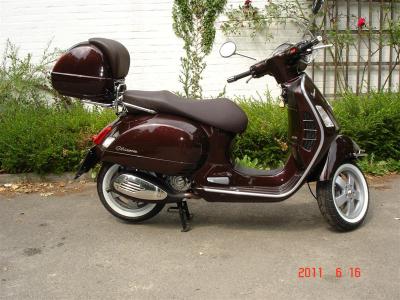

habe seit letztem Jahr eine Vespa GTS 250ie. Habe die Standardbereifung berits bei Kauf ändern lassen auf Weißwandreifen SCHWALBE Weatherman Weißwand.
Der Lenker vibriert sehr stark ,wenn ich Gas wegnehme und auch sonst ist das Fahr und Lenkverhalten nicht so wie bei meiner Vespa PX 200.
Ich habe die Auswucht des Vorderrades überprüft unf das ist o.k. Außerdem hat der Roller noch eine neue Felge erhalten.Lenker vibriert immer noch.
Die Werkstatt sagte mir ,das wäre bei der GTS normal. Ich kann das nicht akzeptieren,denn meine alte PX 200 BJ84 zeigt solches Lenkradvibrieren nicht.
Wer kann hier helfen, insbesondere mit Rat was gemacht werden müsste
Danke im Voraus
Gruß Syros80

Lenkkopflager überprüfen!

Problem ist bekannt! Gibt diverse Videos unter Lenkerflattern auf tubeyou :wacko:

größere Lenkergewichte verwenden....
wenn man auf eine vespe der gt baureihe ein topcase draufschnallt gibts lenkerflattern-grössere gewichte wurden schon vor jahren von piaggio empfohlen.
(waren/sind die nicht sogar beim piaggiocase dabei?)
im video von ske1406 ist am schatten ebenfalls das case ersichtlich.
