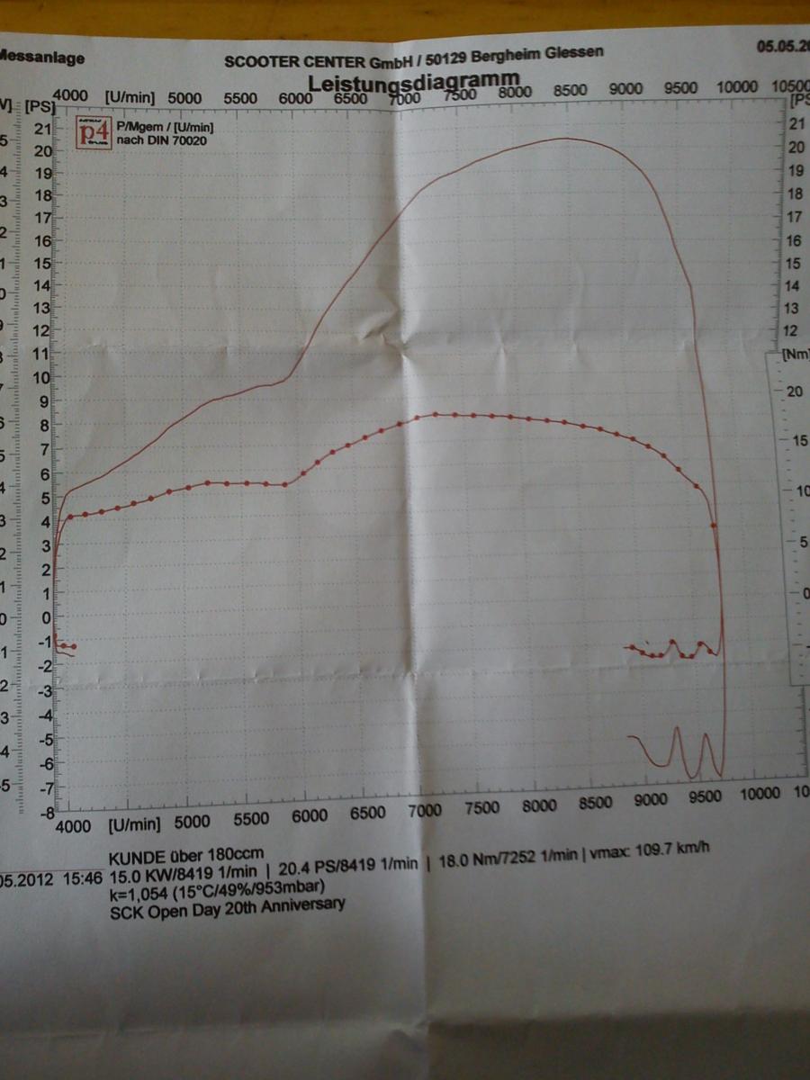

Nach dem Gelaber mal harte Fakten:

Der Leistungsverlust am Peak ist deutlich spürbar, Vorreso aber noch mehr (natürlich).
Die Chose läuft jetzt "nur" noch auf 2,34er mit 3,5er Reifen, passt aber.
Da der Motor nun einiges an Kilometern abgespult hat ohne das mal einer reingeschaut hat war abzusehen das ich da evtl. mal bei muß.
Ich denke ich habe mich an den schleichenden Leistungsverlust gewöhnt und erst nach dem Krümmerumbau darauf geachtet, was die Bude macht, weswegen mich das dann eher überrascht hat.
Ich bin mit dem Gerät zum SCK durch Wind und Dauerregen gefahren, draufgeschnallt, dreimal kurz durchgedrückt (nach kleinen Schwierigkeiten mit dem Kackdrop) und so wieder zurück gefahren, bis Jülich.

Das ist unmöglich.
Die Macke war dann doch tiefer als es zuerst aussah.
Mit 128° muß ich halt mal in die Trickkiste greifen und aus Kupferblech oder so ne Kopfdichtung basteln.
Vorauslaß wird dann aber sehr sportlich, muß man mal sehen wie das dann läuft.
Aktuell ist das mit dem Ganganschluß gut, wenn der dritte ausgedreht wird.
Man landet genau im Anstieg im Vierten.
Okay, dann müssen wir nochmal nen Testtag mit Vergasern und ein paar Kopf und Fußdichtungen machen.
Ansaugermäßig ist da alles schön? Also ohne große Ecken und Kanten?
Kannst du den nicht 0,5mm tiefer legen? Durch Fudi tausch? Dann wärst du bei 194/127 und 1,2mm QS.
So viel mehr VA ist das nicht, weil genaugenommen kommst du von 196/130 mit -0,5mm auf 193,9/127,3. Sind dann 0,3° mehr VA.
Normal runde ich immer. Weil messen kann das auf 10tel° sowieso keiner. Aber beim Vergleich der Vorauslässe kann man das schon mal genau nehmen.
