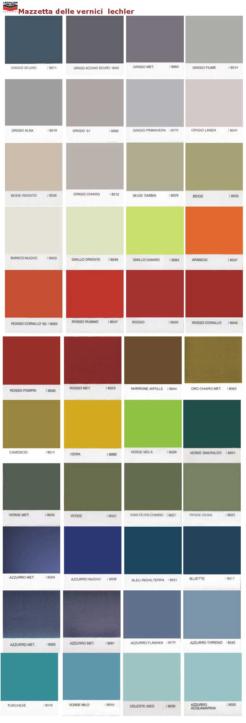

So ! Ich habe das hier mal ein wenig "aufgeräumt". Hier nun eine Info zu dem Farben-Wirrwarr.
Wie schon geschrieben, sind die Lechler Originalfarben nur über Fa. Bachhuber zu beziehen, Adresse s.o. -- Ich habe mich dann bemüht, eine "Ersatzvariante" zu finden und mehrere Leute kontaktiert (u.a. Scooter Center, Motorino, Rimini Center). Bin ein wenig weiter gekommen...
1) Sowohl Rimini, als auch SCK haben rausgefunden, daß der Hersteller PPG die gleichen Codes benutzt, wie Lechler. Wer also will, kann einen PPG Hersteller raussuchen und sich die Farbe dort bestellen (z.B. http://www.hoba-gmbh.com).
Zitat Dean, Rimini Lambretta Center:
PPG use the same number as Lechler ( as its an Innocenti code originally ) which is e.g. 8080. Your paint supplier will be able to find the colour in the 'FLEET ITALIA' listings with this number for PPG paints. Its not listed as Lambretta or Innocenti etc. - just 'PPG / FLEET ITALIA'.
d.h. im Klartext: die Lechler-Nr. = FLEET Italia (oder 'FLEET I') Nr.
2) Bekam von Motorino die Info, man könne die Lechler Farben auch bei der Fa. Lesonal (www.lesonal.de) entschlüsseln. Ich habe das versucht, es jedoch weder online noch telefonisch geschafft. Es ist richtig, das Lesonal Innocenti Codes umwandeln kann. Die dort angebotenen Farben beziehen sich aber auf Innocenti Farben jünger Bj.'78 (oder so), passt also für Lambretta nicht. M.E. nach braucht man dort nicht weiter bohren, lohnt nicht, wenn man Lambretta Motorroller Farben sucht. Für Innocenti Farben mag das zutreffen.
3) Wer auf der Suche nach der richtigen Farbe nun gänzlich verwirrt ist ... evtl. einfach eine aussuchen, die dem original am Nähesten ist. Bei dem Ocka Gelb wäre das z.B.: Opel Brilliant Ocker L426 (Hersteller Presto, Farbe 13840) - Info von Carsten-Andre vom Hidden Power (danke noch mal !) oder RAL 1007.
Hoffe geholfen zu haben.
--Stefan
